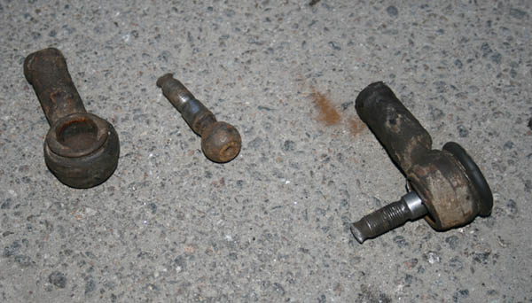

Повідомлення Viking » Пон травня 10, 2010 1:00 pm

Повідомлення ARTYHA » Пон травня 10, 2010 3:09 pm
красивые блин!))))
я смотрю их наверно пришлось выбивать кувалдой?)))
я сам вчера оч долго выбивал((( менял стойку.... там тоже можно в кунст писать))) все масло из аморта оказалось в корпусе стойки)))

Повідомлення Aleksander » Пон травня 10, 2010 5:01 pm
Да я когда свои менял так без проблем и состояние было менее удручающее!

Повідомлення Viking » Вів травня 11, 2010 9:51 pm
мопэд не мой -)

Повідомлення Blood_Omen » Сер травня 12, 2010 1:49 pm
Та знаем мы, чей это мопэд )))

Повідомлення Рожко Александр » Суб червня 12, 2010 8:33 pm
А я не смог снять. И грели, и били, и съёмником. Пришлось палец резать болгаркой, а остатки высверливать.

Повідомлення Alexzoolog » Суб червня 12, 2010 9:05 pm
у меня был такой прикол. и грел и бил и в вэдэшке купал - ни на миллиметр не сдвинулся. потом как то по другому чуть поставил упор под поворотный кулак и с первого легкого удара наконечник выпал. на втором колесе уже ставил так же - выпал без проблем. а так он видимо чуть играет и удар гасится пружиной.

Повідомлення medveput » Нед червня 30, 2013 11:34 pm
Я сьемником от восьмерки всегда снимаю. Правда крутить сильно приходится. Но результат всегда положительный. Что рулевая что шаровая. Даже очень лохматого донора разбирал. Все снялось на удиивление несмотря на сантиметровый слой ржи.

Повідомлення Merlin » Пон липня 01, 2013 3:04 pm
Бить надо не сверху :-)

Повідомлення ivan@m » Пон липня 01, 2013 9:48 pm
Merlin написав:Бить надо не сверху :-)
+100 бью в крепление. траблов 0 выпадает с 3 удара.

Повідомлення vitalik k » Вів липня 02, 2013 12:23 am
А перфоратором лопаткой вообще песня.
