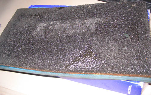

Повідомлення Viking » Пон грудня 04, 2006 1:32 pm
с модели 850, достался от старого хозяина. Про сгустки масла лучше откомментирует Dr.Evil

Повідомлення DrEvil » Вів грудня 05, 2006 2:30 am
В турбированных версиях вентиляция картера заводится не во впускной трубопровод, а в корпус воздушного фильтра, соответственно мы видим масло на фильтре.
