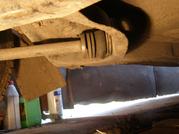

Уже второй за 2 года.Когда купил,что-то лязгало в районе правого переднего колеса.Но ездить можно было.Полез снимать стартер и обнаружил,что подкос без гайки,сайленты убежали и гнездо на кронштейне под подкос уже немного разбито.Поставили сайленты,гайку-километров через 100 порвало.Поставил второй и на днях его постигла участь первого.Сейчас поставил третий 8-) .Какие у кого версии этих загадочных событий?аморт уже при покупке был никакой и лучше ему не стало.Геометрия если и изменена,то некритично.Происходит это так-едешь,вдруг слышен резкий удар под днище,как будто камнем.И усе-подкос порвало,это ж силища какая рвет его по оси.

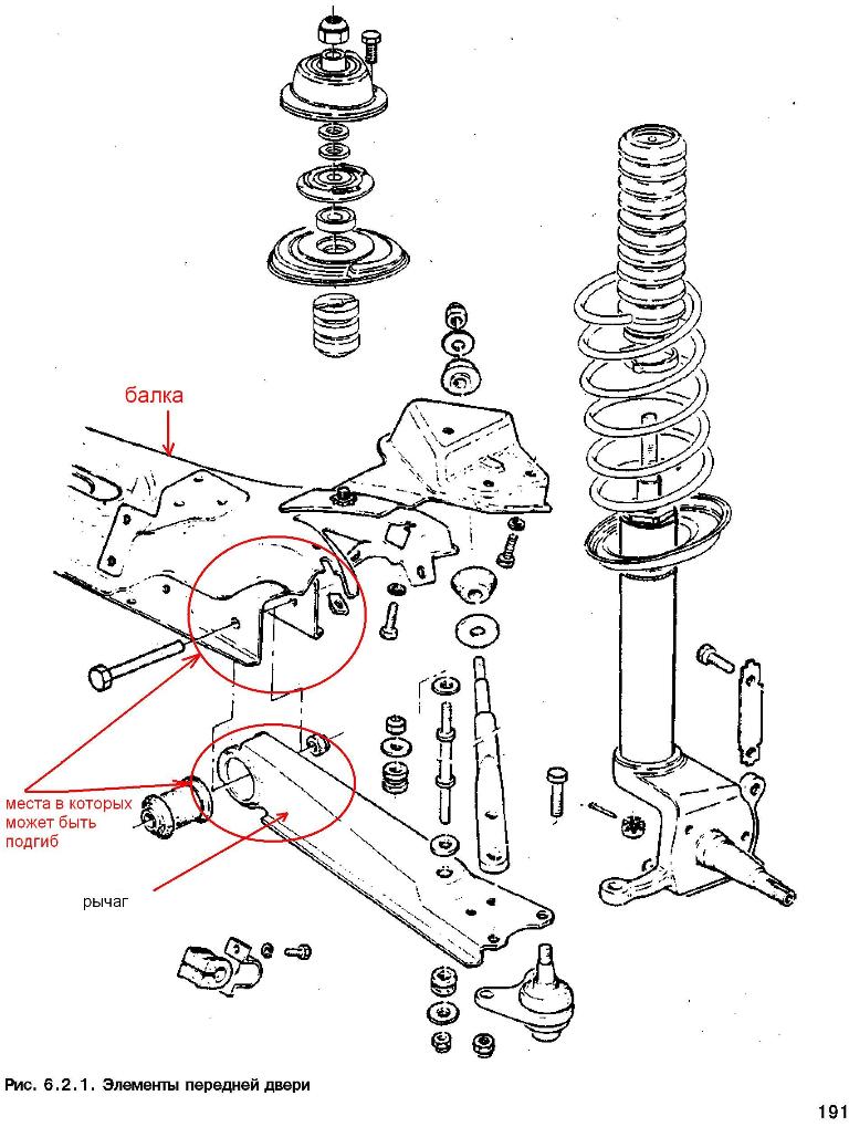

Стас,ты что понимаешь под рычагом?В мануале тот "подкос" называют еще "продольный балансир" и "передняя штанга",короче не соскучишься.Я вообще эту штуку называл раньше тягой :? .Балка это то,что на стр.7 мануала обозначено под номером 15 и называется "поперечина"?Вот еще одна фотка,то,что было после покупки-подозрительно много шайб накрутили,а гайки и сайлента с другой стороны уже нет-убежали.

Как по мне нужно внимательно осмотреть все крепежные точки балки к кузову, место крепления рычага к балке и балку где крепится рычаг однозначно где то косяк.
Иван прав, сколько не нарезай а рвать все равно будет. Володь попробуй простой рулеткой замерять расстояние на рычагах правом и левом между рычагом и тем же лонжероном или поперечным усилителем, может он ровно стоит а закосячен сам кронштейн к которому прикручивается подкос.
А когда откручен подкос рычаг относительно балки стоит ровно или отклонен?
И еще - а резину не ест?

Вообще-то шайбы были наложены еще старым хозяином(сейчас их нет) и непонятно зачем,там и так мне поджимать ломиком колесо приходилось,чтобы подкос поставить.Или может он сайлент не ставил с обратной стороны кронштейна,а так,гайку наживил,да и все,чтобы продать,а потом она открутилась.
