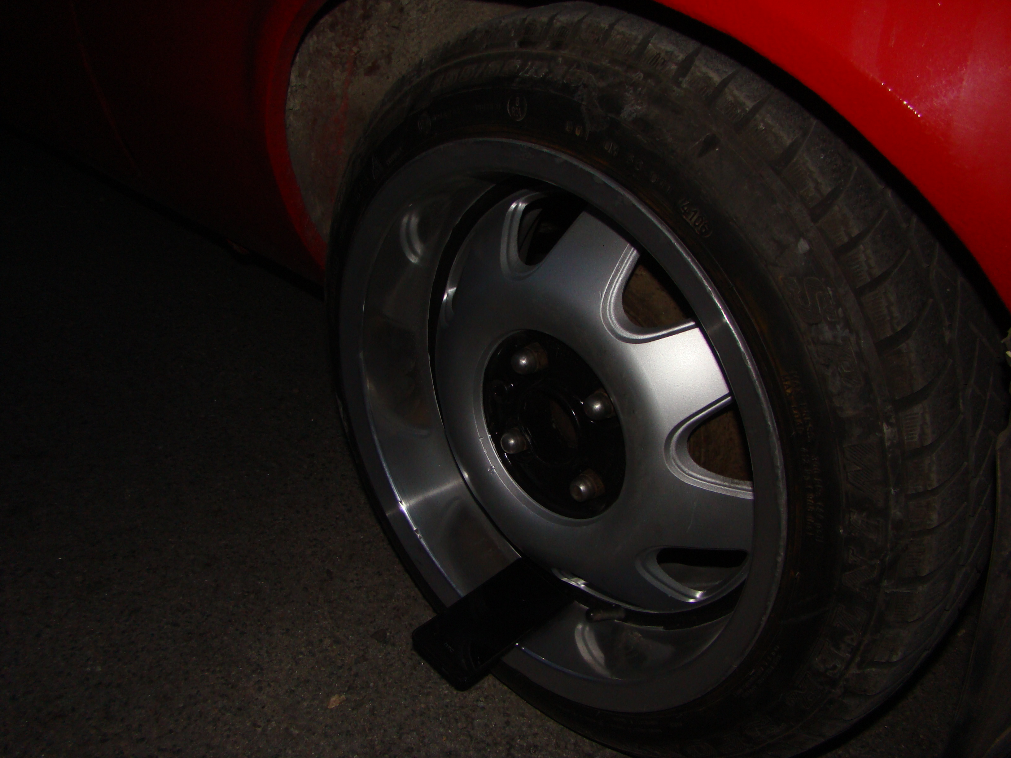

атс кап?
Timelife
Повідомлень: 1172
Звідки: Ровно
Автомобиль: Volvo 340 DL 1,6D
Re: Тема про мой первый опель
Повідомлення ivan@m » Чет серпня 20, 2015 10:58 pm
Олег говорит что это не кап. типа у кап центр не выпуклый и больше полка
Повідомлення alexnax » Чет серпня 20, 2015 11:04 pm
ivan@m написав:Олег говорит что это не кап. типа у кап центр не выпуклый и больше полка
Так на них же должно быть название, очень похоже на кап
Повідомлення ivan@m » Чет серпня 20, 2015 11:09 pm
alexnax написав:
на дисках модель непишется. толька марка. это реплика как оказалось алулайновская. но полностью идентична атсам разница в вылете 8 мм и в весе 300 грамм.

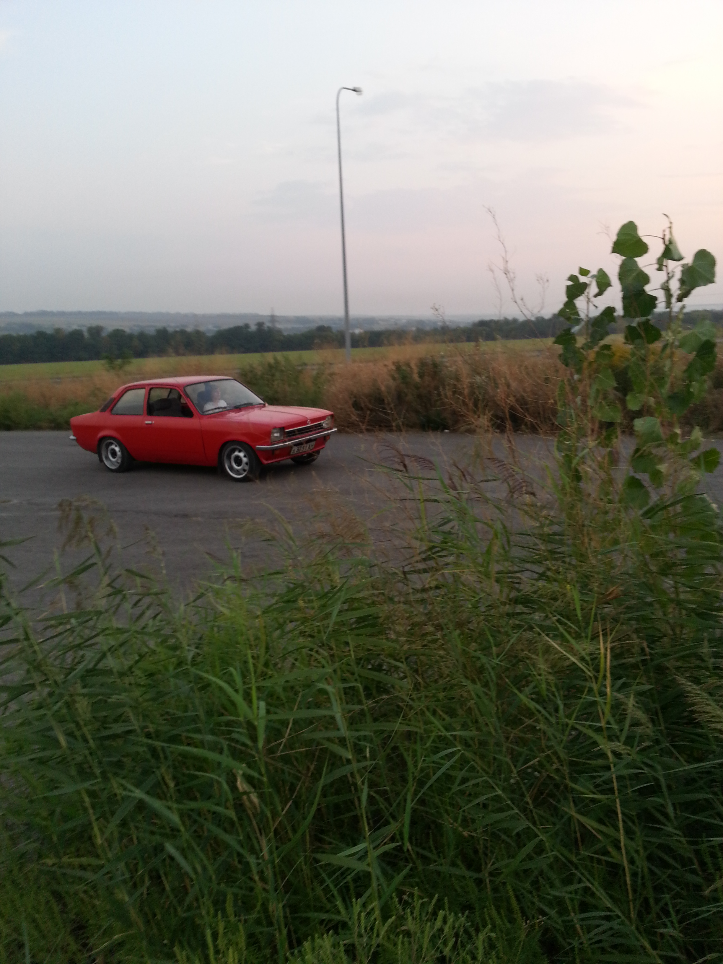

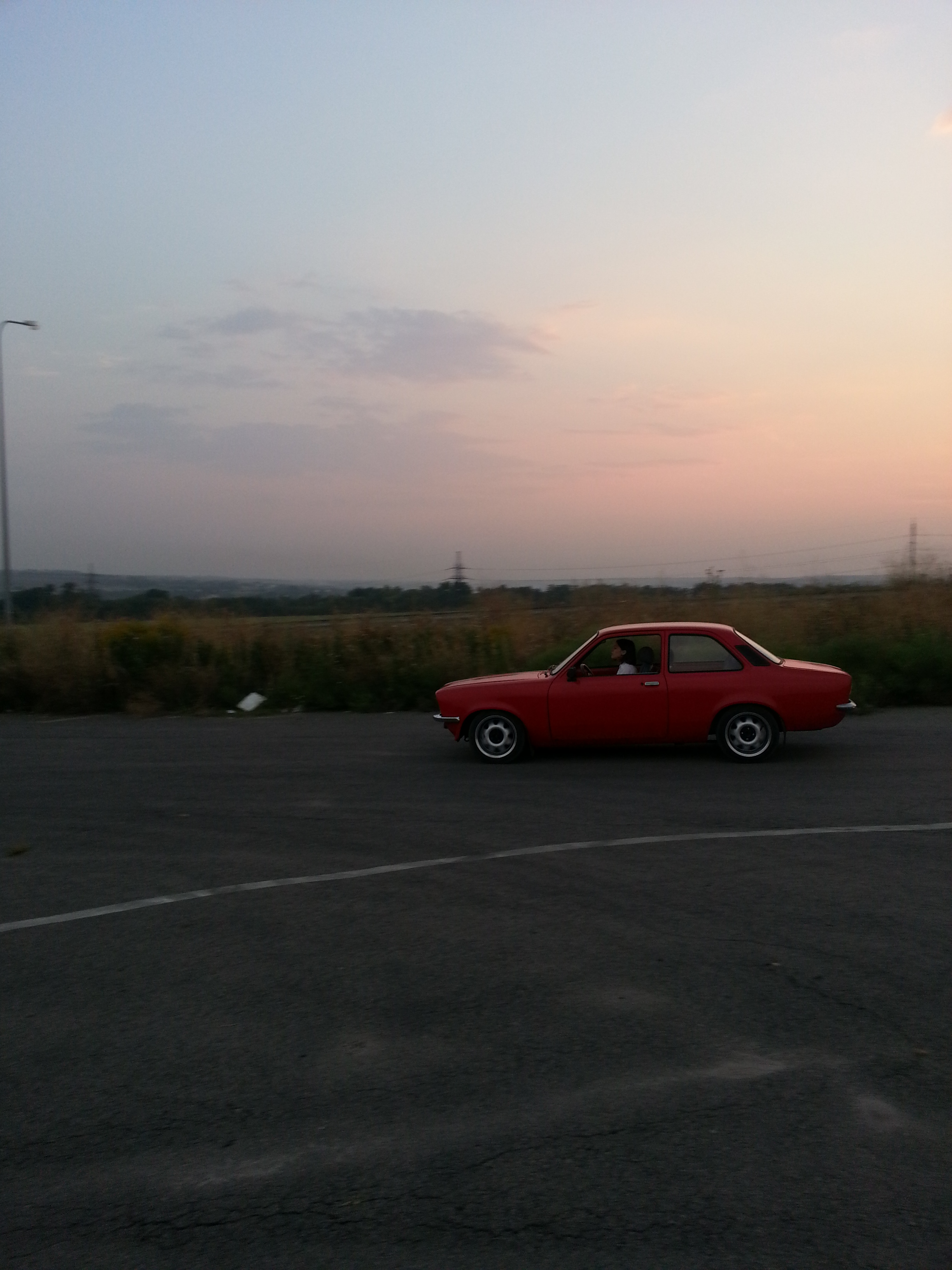

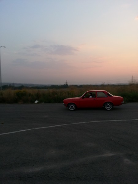

фотки выкладывать бессмысленно он вживую в сто раз круче....
ну и фото с собакой.. чо ? как без нее...???...

Повідомлення ivan@m » П'ят серпня 28, 2015 3:56 pm

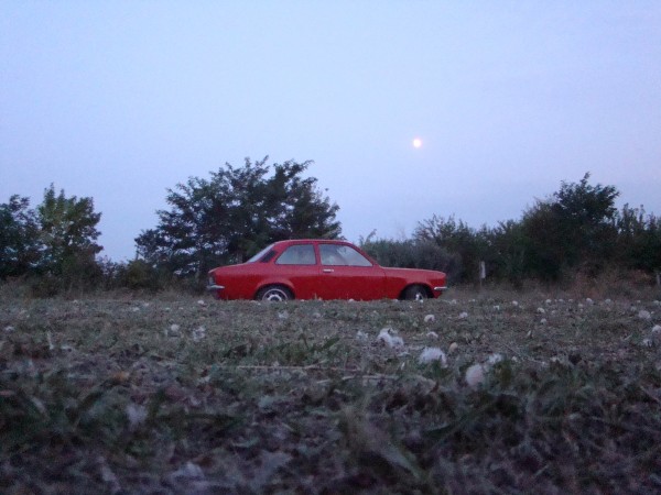

никто за дисками так и незаметил клычки спереди сбоку)))
Повідомлення alexnax » П'ят серпня 28, 2015 10:29 pm
ivan@m написав:никто за дисками так и незаметил клычки спереди сбоку)))
Ты прицепил передний бампер?
Повідомлення ivan@m » П'ят серпня 28, 2015 11:19 pm
alexnax написав:
8-) ;)
