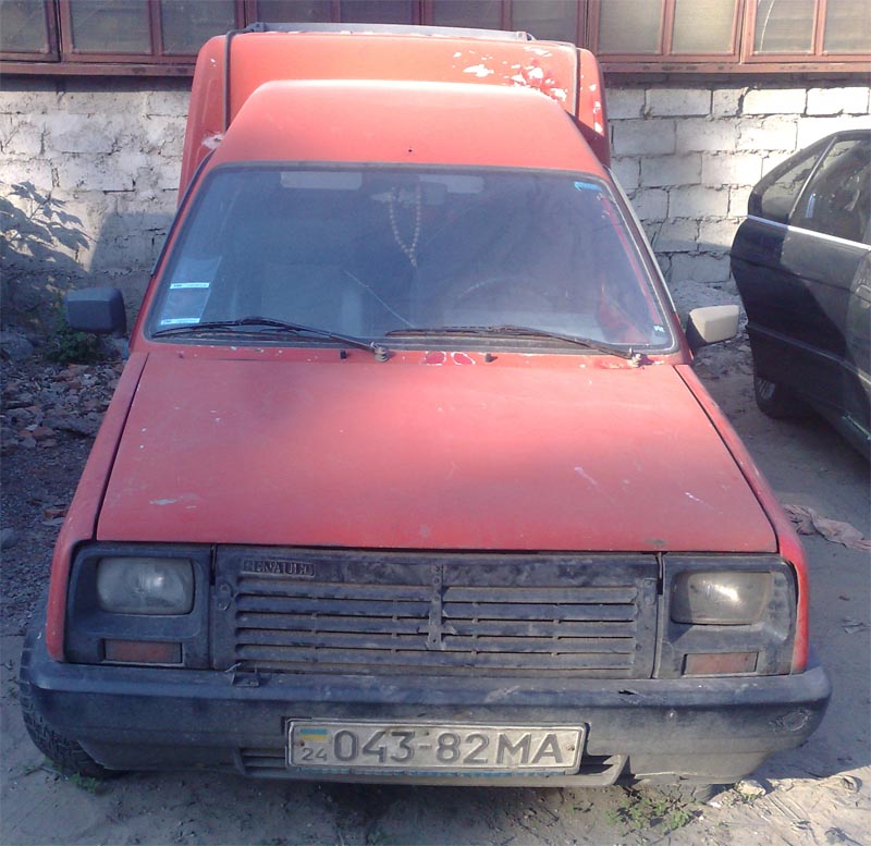

Повідомлення Алежон » Нед червня 13, 2010 2:36 pm

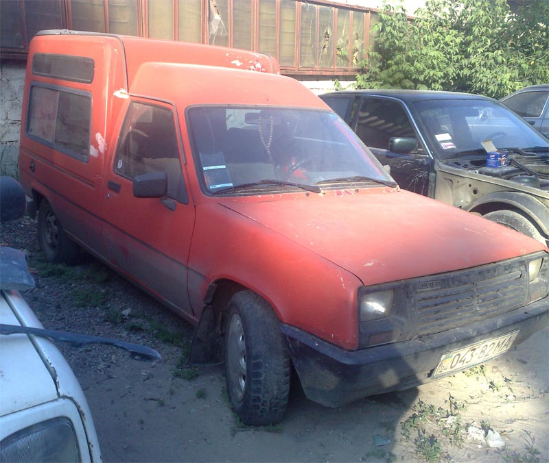

Привет!!!Как дела?Кто не в курсе я продал свою 480,уехала на западную,человек нормальный у него такая была в Москве,так что я за авто спокоен.На время поиска другой вольво,у меня нарешалось новый друг Рено Рапид.Машинку планирую перекинуть на Феодосию,для работы у нее плюс грузопасажир.Видон у него стремный,просто стремный корч.По левой стороне был не слабый касательный удар по всему борту,народ что б не париться и не рихтовать тупо наложил шпаклевки толщиной внекоторых местах до 6 см...,тоесть с лева жепа всему включая задний бампер.Что понравилось это двигло 1.4(Миха говорил что такие ставили на вольво 3) движек живой блин шлифую даже на второй,оборотистый гад.Зашел на форум рено,у них есть прикольная тема,подарю.Так вот там мне подарили за пивас два титановых диска которые я поставил на зад,может у кого есть еще 2 не нужные титановые роспарки,могу купить за пиво. :D

знатный пепелац. движек скорее всего C1J или по-вольвовски В14

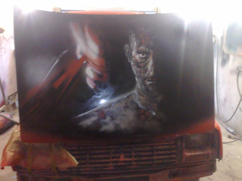

Для себя поставил цель,зделать ее визуально привлекательной,как я уже писал автомобили я выбираю внешне,мне очень важно что б машина была красивая и с характером.Но Рено Рапид.....Но подумав я разработал для нее дизайн,который будет нести и смысловой и визуальный эфект.Основной задачей это был миним.бюджет( денег минимум на 4 цвета,с которых при смешивании я мог вытянуть еще столько же),и время нужно рисовать очень быстро,что б не занимать у людей малярку.теперь про людей.Очень огромное спасибо Паше(кто не знает Пашу????Пашу знают все!!!!),безвозмездный чувак который всегда мне помогал(и кстати все люди которые у него работают,у них отличный коллективчик),когда другие морозились ссылаясь на занятость или списывая это на отсутствее досточных средств у меня.Миха к стати тоже мне помогал,и консультировал всегда.Так вот Паша выделил мне свою малярку,а Ден который ездит на 480,согласился безвозмездно мне помочь.Ден привет :bye: .Вернемся к дизайну.Учитывая цвет авто его назначение,я решил сделать его в стиле PREDATOR(Хишник),за основу были взяты треки с нового фильма 2010 г.Низ машины планирую оттонировать в черный цвет по периметру на уровне бамперов,с нанесением симетричных рисунков в профиль хишника в задней части по бортам,в районе двери нанести надписи предатор,с красной тонировкой.А на капоте нарисовать постер к фильму,с изменениями заднего плана,хочу нормально нарисовать Хишника,такого как он был в первом фильме 87г.Почему предатор???Ну это рабочая машинка,а не жоповоз,ее должны кормить колеса,и она как хишник должна искать что б ей перевезти что б срубить бабла :D

Пацаны спасибо за внимание,а то я даже подумывал что возможно это будет не интересно.Плотер нет однозначно,во первых это колхоз,очень явный, любой человек который хоть немного понимает увидит это с 40 метров и вида не какого,плотер не даст тебе глубины и обьема,в отличии от аэрографии,это будет тупая наклейка,плюс машина под аракалом гниет.

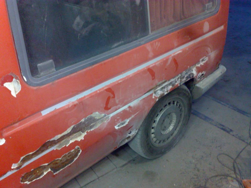

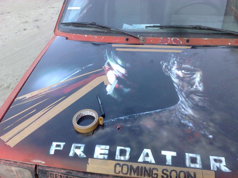

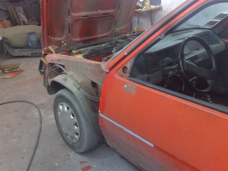

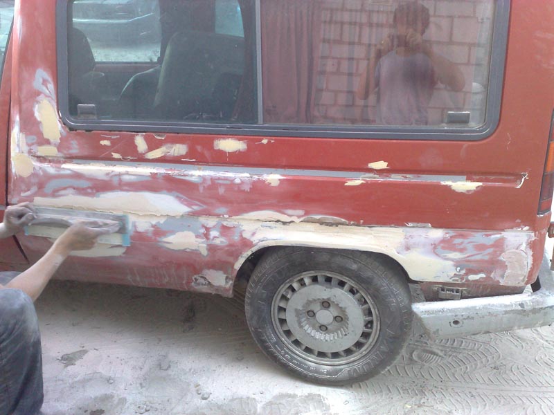

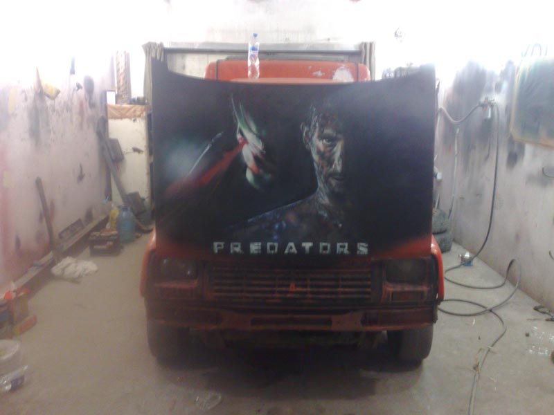

Ну продолжем.Вчера(в субботу).Я с Деном купил весь материал для покраски(краска,шпакло и т.д.) раздобыли сварочник и Ден стал все возможное латать,крыло, бочину, а я стал матовать капот.
Re: Воставший из ада Рено рапид
Повідомлення Алежон » Нед червня 13, 2010 6:01 pm
Ден успел только подварить,выготовить не хватило времени.Ну а я заматовал и начал рисовать,пока положил только 2 слоя.Если все пойдет нормально часов за 30 времени думаю авто закончить.
далі буде :D

Прикольная машинка!Мне вообще нравятся машины,которые выглядят так,как будто только что участвовали в Кэмел Трофи и при этом попали в перестрелку двух туземных племен :-P(у самого такая :? ) .Аэрография-зачетная,интересно было бы посмотреть оригинал,с чего рисуешь(с губами там все в порядке?).Кстати В14 есть у меня.

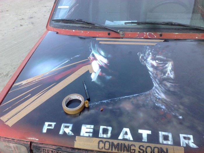

Дякую!Ну я буду дальше фотки кидать,если интересно.по поводу с чего рисую можешь найти фотки нового фильма хишник 2010г.Но я думаю чуть переделать его,вообщем увидишь.По запчастям на движек пока ни чего не надо,слава богу :D
Повідомлення nocomments » Вів червня 15, 2010 10:11 am
Посмотрел я оригинал
1.По лицу все более-менее,щека в оригинале немного меньше,но это ничего.
2.сами глаза и кружок радужки должны быть несколько больше,думаю,что ты это видишь.Он в оригинале смотрит как бы исподлобья,но копаться с этим можно до бесконечности(это зависит от наклона осевой глаза-т.е.от одного угла до другого).
3.губы нельзя оставлять как есть,там блик на нижней губе,он должен быть чуть ниже,иначе получается,что нижняя губа как бы поджата.верхняя вроде нормально.
4.с ухом тоже надо поработать,в оригинале оно островатое,как у хищника и больше,чем у тебя,т.е.его чуть прибавить сверху(заострить).
5.на все вышеперечисленное ты можешь забить(90 процентов ничего не заметят),но что обязательно надо сделать-уменьши плечо-сравни размеры головы и плеча в оригинале и у себя.он все-таки человек,а не киборг.К тому же при такой гигантской груди как на твоем рисунке,надо рисовать ключицу,иначе неестественно
П.С.Сам я давно не рисую,но хотел бы,чтобы у тебя получилось достойно.Будут ли разрисовываться борта?главное не переборщить.

Повідомлення Алежон » Вів червня 15, 2010 10:42 am
Привет!,все замечания правильные и они уже утчтены.по верху плеча сделан нахлест под обклейку скотчем,я его задую что б вытянуть четкую границу,ухо да увеличу она кажеться меньше из за того что я не могу положить верхнюю часть белого контраста,не регулируеться аэр потерял пружину толщина мин 4 мм.По поводу губы смотри,такой эффект как мне кажеться из за того что плохо видно оттененый подбородок черным,из -за этого он кажеться не четким и шея конченая,хотя я там уже ввалил два слоя черного,может просто эффект блика.По глазу вообще все просто,его пока нет это обклейка скотчем вырезан круг для четкости.в три слоя нарисую зрачок и кину блик(да и угол наклона капота наверно влияет?))),думаю вытяну.Отмазался??? :-D

Доработанное лицо определённо ярче выглядит (человечнее что ли) ;)
Повідомлення nocomments » Вів червня 15, 2010 11:13 am
По нижней губе-сравнивая с оригиналом я вижу,что у тебя блик слищком близко к щели :oops: между губами,а на оригинале блик пониже,а выше его еще объемчик губы и из-за этого она кажется полнее.Бывают у людей рты как прорезанные,т.е.без губ,но это не наш случай-наш герой должен быть красивым :D .Подбородок там имхо не причем.

Вчера резал трафареты,задолбался.Серега я тебя вчера видел в метро с цветами,ты меня проигнорил,я понимаю что я подстригся,но не думал что я так неузнаваем :P

Повідомлення Алежон » Чет червня 17, 2010 1:12 am
Третий день

АААААА Силище! :idea:

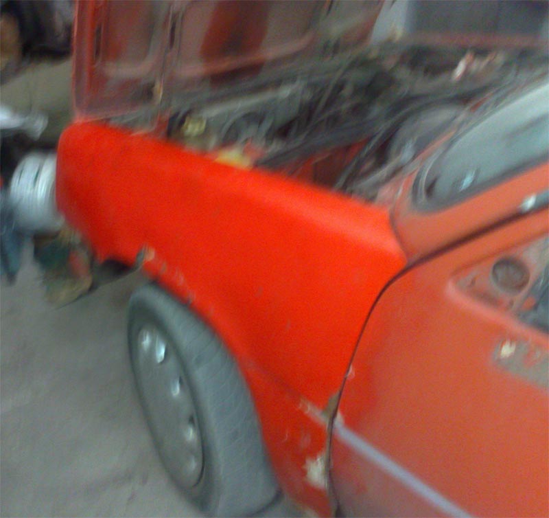

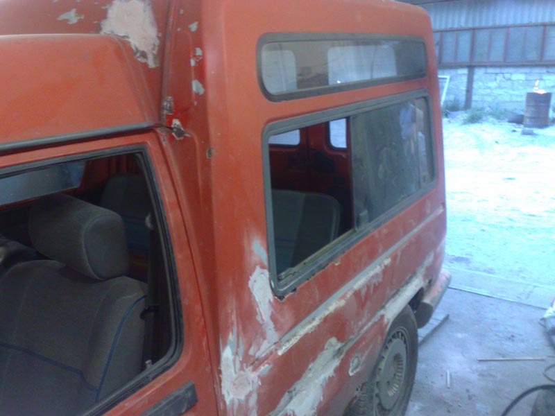

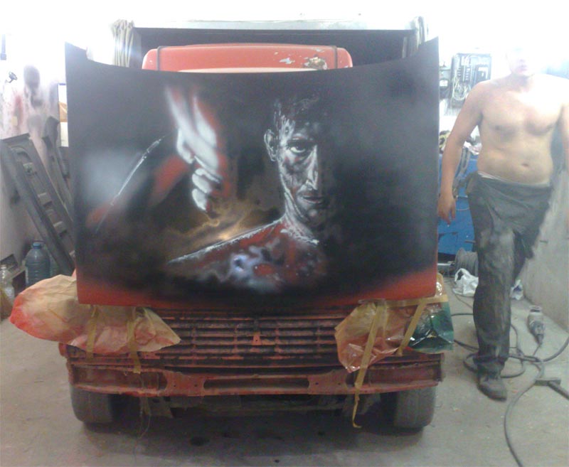

Повідомлення Алежон » П'ят червня 18, 2010 10:49 pm
Понятно.День 4-й отматовали и задули низ,под рисунок.И продолжили выготавливать убитую левую сторону,подготовил трафареты и обклейку под доводку и надписи.
