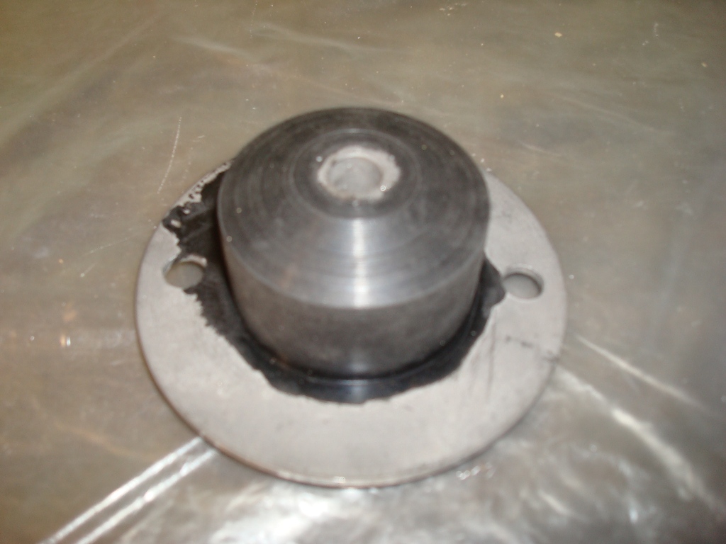

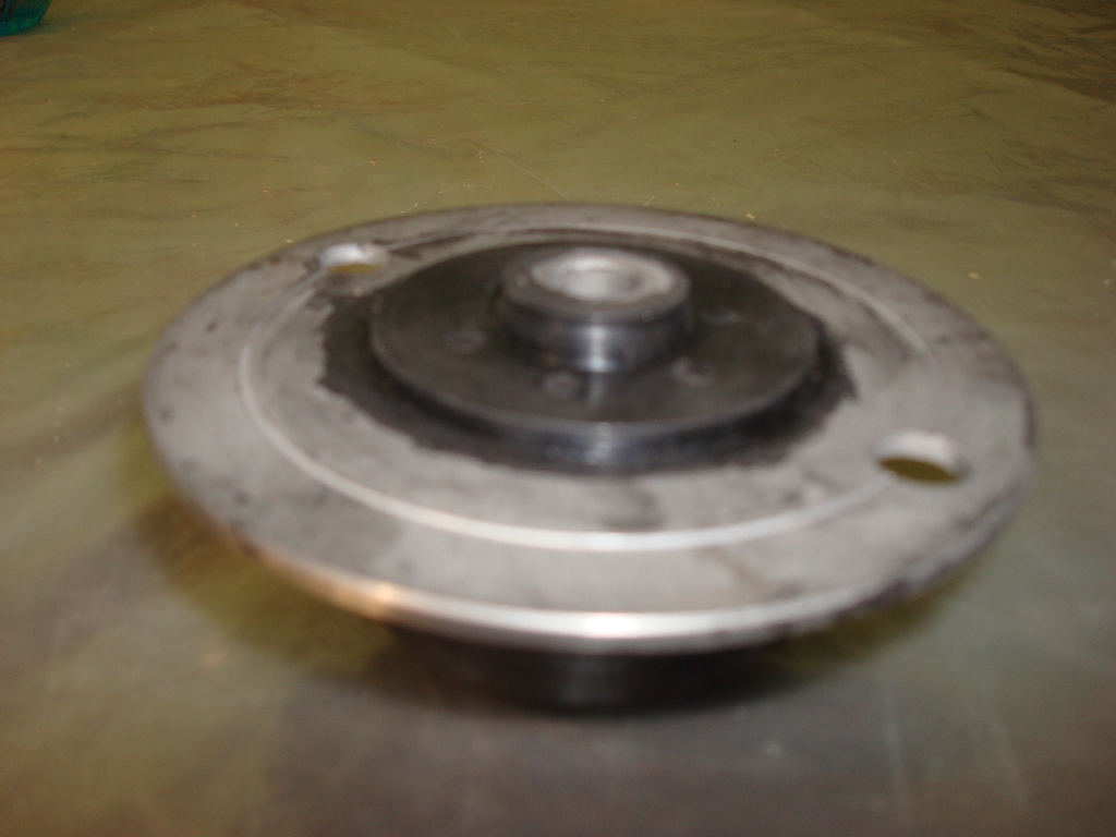

Повідомлення 340gl » П'ят травня 25, 2012 11:34 pm
У меня тоже подуки износились, купил бу, долго не отходили. Решил рестоврировать на фирме.
Результат на фото. Кому надо востановить старые помогу.
т. 0672421623 Александр
низ
верх
