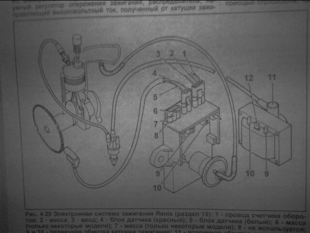

куда здесь тыкать? вроде 1,не то. 2,3 то же.куда? может тахометр менять надо?
электр. зажигание
(59.95 Кб) Завантажено 565 разів
BooGOR
Повідомлень: 19
Звідки: Омск
Автомобиль: VOLVO 340
Re: тахометр на 340
Повідомлення DrEvil » Пон грудня 01, 2008 4:26 am
да 1
