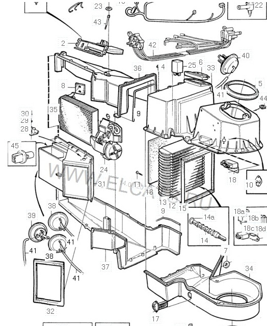

Может и есть))), если машина с авт.климат-контролем, то рядом с испарителем(в торпеде под бардачком) есть прорезиненный фильтр. Снимается только с испарителем, моется и ставится обратно. На схеме под номером 16
