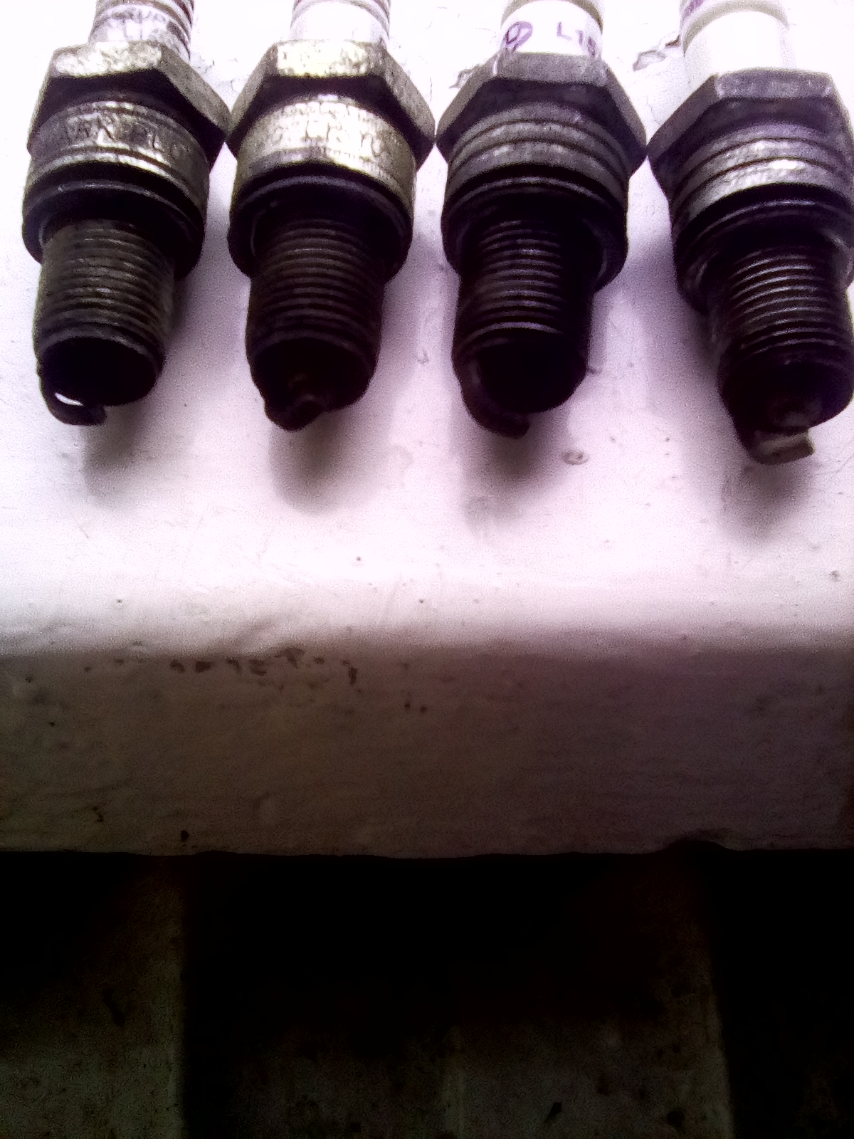

Ребятки подскажите пожалуйста кто может и кто знает . Нужно подобрать свечи на 3ку дв. 1.4. Те что я перепробовал не допаливают . Какие должны быть параметры свеч ( калильное число ,( жевательная фирма ,) и т.д.)). Плюс ещё всегда обогащеная смесь (свечи чернющие) и жрёт как не в себя ?! Пытался регулировать карб - не получается ничего ( результат тодже)

не в свечах дело, в карбе скорей всего

Если это родной вебер, то скорее всего он требует капитального ремонта, что в наше время нерентабельно. Я ставил солекс 21083 в стоке, он неплохо себя показал. Расход 7.5 в смешаном, и динамика приемлемая. Свечи пробовал разные, до 130-140 км/ч я особой разницы не замечал. Да, если компрессии нет, то ни карбюратор ни свечи не спасут.

Нужно что-то делать с карбом. Заливает. Не в свечах дело. :D

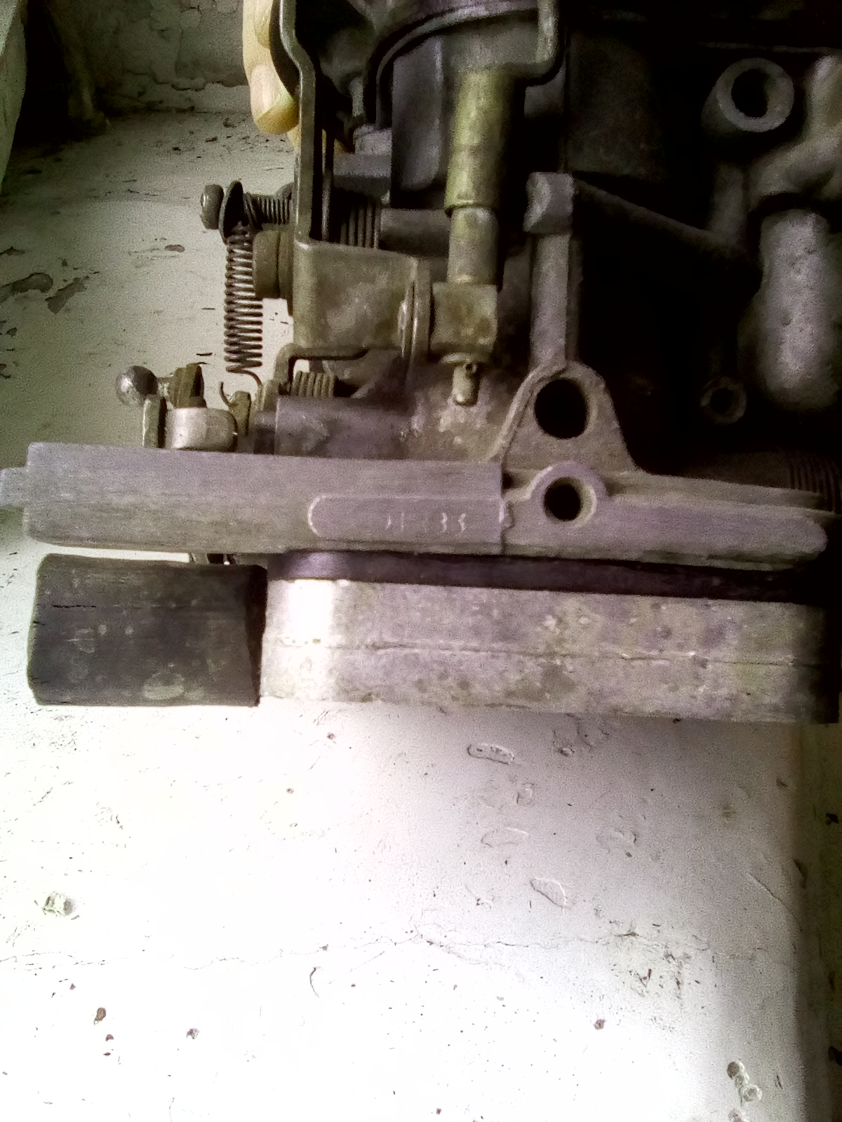

Повідомлення karter » Пон грудня 18, 2017 1:45 pm
Теперь по поводу карбюратора. Поплавок уровень держит вот правда какой это вопрос и какой там должен быть это ещё больший вопрос. Карб у меня переливал изначально как я купил эту машину. Первые пару месяцев расход был 12л , 10л , 8-9л после каждой поездки к "мастерам" он уменьшался но вместе с расходом ухудшалась и работа двигателя в целом ( тяга, динамика ). Хоть я в карбах и не особо разбираюсь но пришлось лесть самому т.к. расход меня не устраивал и работа дв. неахти , а отдавать каждый раз по 150 грн. и фактически попусту как-то надоело. Вобщем за несколько дней мне каким-то образом удалось добиться нормального результата 6.5 - 7л. Работа была нормальной , расход тоже ,а вот свечи всё равно были чёрными но я так и ездил. Сейчас же я не пойму что делать. Запускается плохо, расход больше желаемого , свечи чёрные, зажигание на запущенном дв. просится раньше ,а чтобы завести просится позже.

Поменяйте свечи, провода, контакты, крышку трамблёра, конденсатор, сам трамблёр. А потом поставьте всё назад и отремонтируйте или замените карбюратор, и будет работать нормально. При сильно богатой смеси двигатель при нормальном угле опережения зажигания при запуске будет бодаться. Свечи на состав смеси не влияют, если все работают. Чёрные свечи при богатой смеси и можете перебрать все какие найдёте это проблему не решит. Какой карбюратор у вас стоит (модель)?

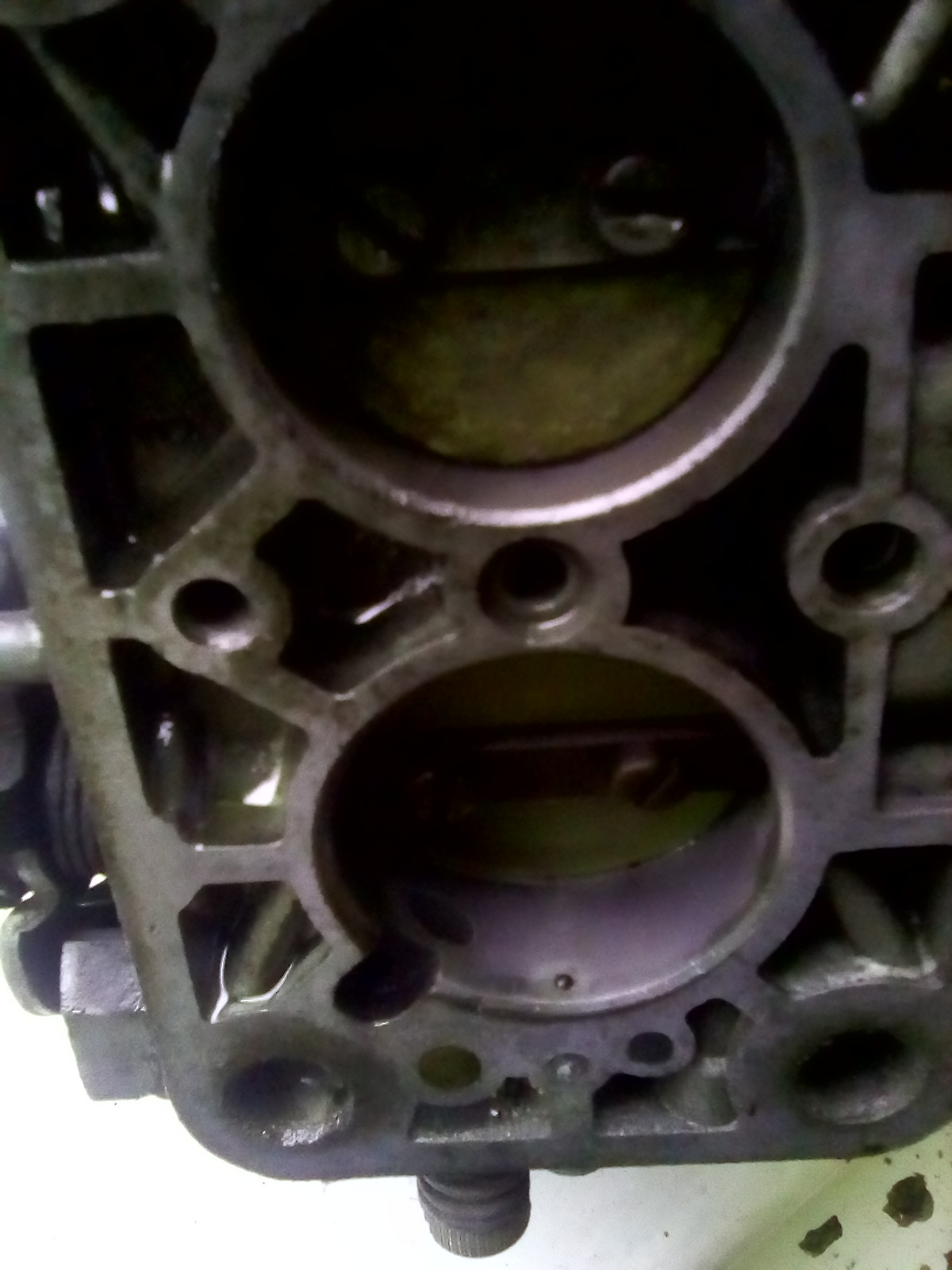

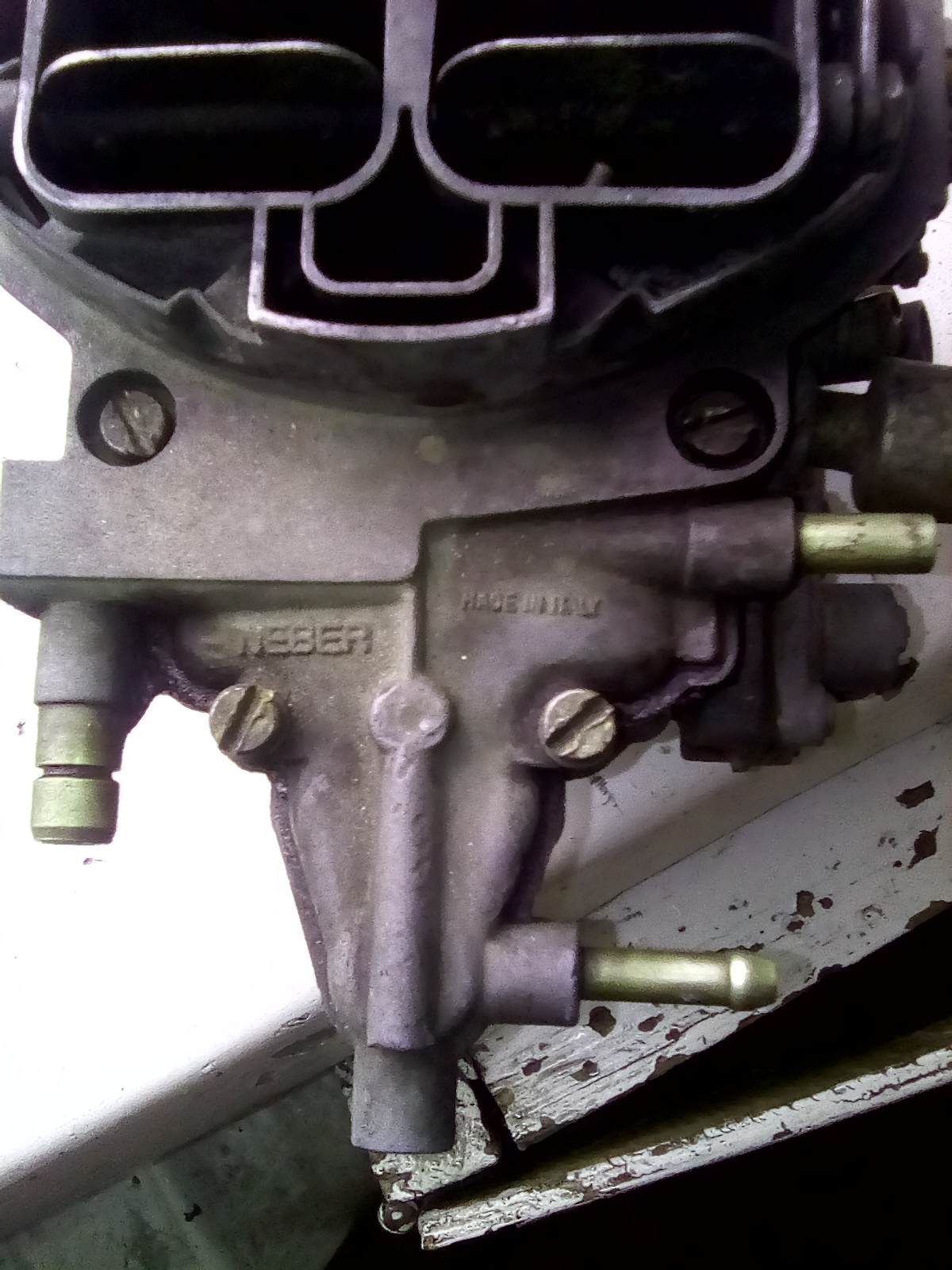

Вопрос таков . Карб вэбэр (точную модель сейчас не скажу ) в какую сторону нужно крутить винт для обиднения смеси ( против или за часовой стр. ) и от чего может ещё она обогатится, что там ещё нужно посмотреть ( карб. промыт, придут и не один раз )

Повідомлення zavgar666 » Вів грудня 19, 2017 12:05 pm
Я за последние лет 10 не встречал родного вебера в более менее рабочем состоянии. После неизвестного количества раз разборки-сборки и "рэгулировки" они обычно убитые. Да и нормальный расход на нём 10 литров. Если сделать меньше, динамики и мощности не будет совсем, ну так конструкторы задумали 8-) . Да ещё неизвестно кто какие жиклёры туда закрутил. Все данные по нему для регулировки есть в мануале, но если он труп, то отрегулировать его невозможно.

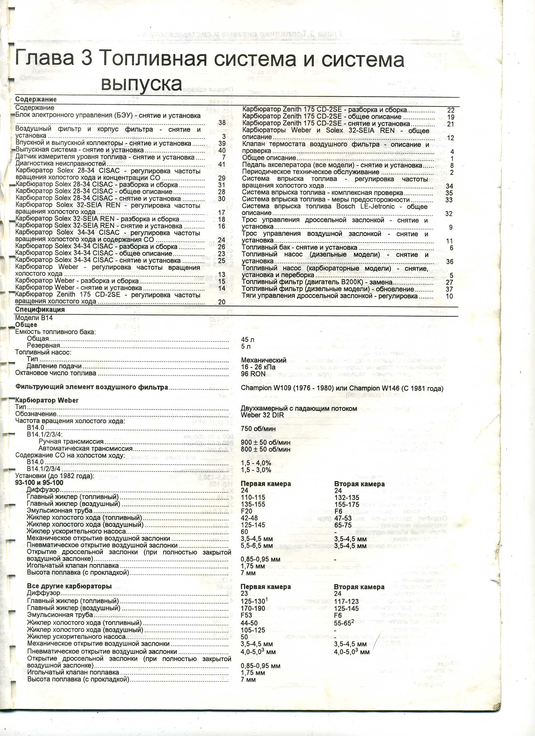

Подскажите какие жиклеры должны стоять в этом девайсе
Weber 32D1R83
с другой стороны 100 9H

Повідомлення karter » Суб грудня 30, 2017 1:24 pm
И ещё должно ли с этого отвеот туда( в первой камере в низу маленькое отверствие ) что-то торчать ??? У меня оттуда выглядывает игла регулировки качества .

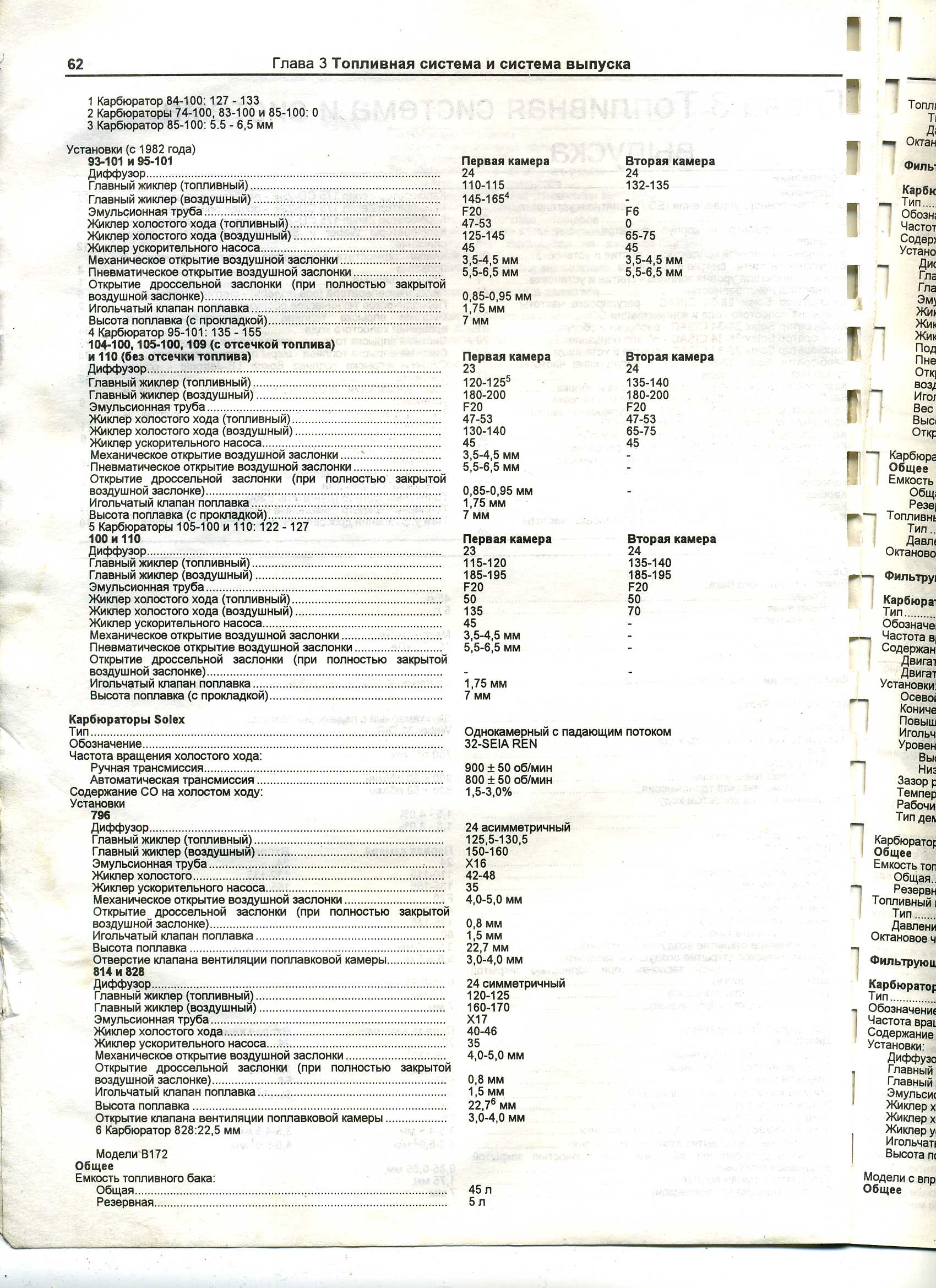

Повідомлення zavgar666 » Суб грудня 30, 2017 2:02 pm
Этот карбюратор при заводских настройках даст расход около 10 литров. При попытках уменьшить расход потери в динамике и в мощности будут очень большие. А если учесть выработки подвижных частей, то расход будет больше. Игла там и должна быть видна.
гтж 1 камера 125-130, 2 камера 117-123
воздушные 1 170-190 2 125-145
так говорит гринбук.

Повідомлення karter » Суб грудня 30, 2017 3:30 pm
А если у меня стоят
топ. ж. 1 к. 120. 2к. 125
воз. ж. 1к. 170. 2к. 190
Нужно менять или нет ?

Re: Свечи зажигания на 3ку

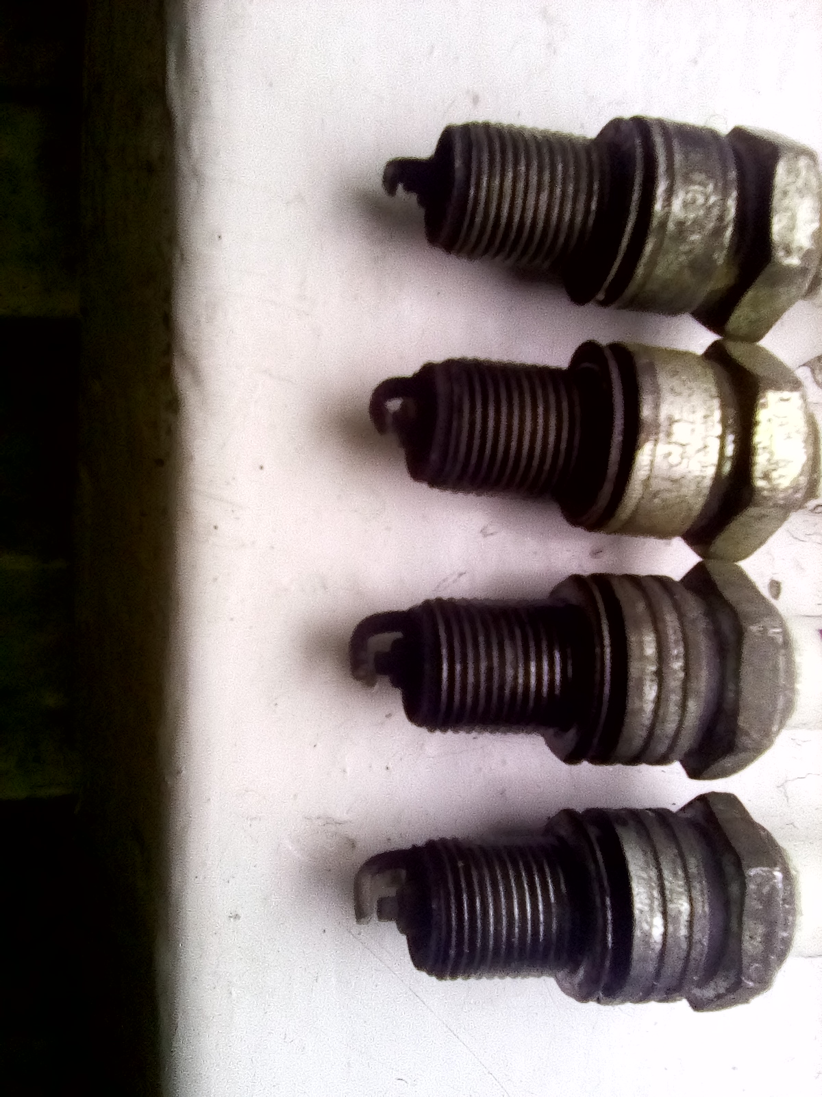

Повідомлення karter » Суб грудня 30, 2017 3:35 pm
А насчёт свечей ( так я начинал тему )
Это у меня после чистки свеч проехала машина 12 км
karter
Повідомлення karter » Суб грудня 30, 2017 3:43 pm
По мануалу какие из этих данных относятся к моему карбу.
P. S. Просмотрел много информации - и действительно вся причина в карбе.

Повідомлення zavgar666 » Суб грудня 30, 2017 6:42 pm
Смотрите по году выпуска в разделе "другие", у вас же dir83.

Повідомлення karter » Суб грудня 30, 2017 11:49 pm
То есть на верхнем листке последний столбец .

Повідомлення karter » Вів січня 02, 2018 10:47 am
Поздравляю всех с новым годом. После очередных манипуляций с карбом чистки , продувки и замены прокладок я решился на поездку к родственникам ( 150 км в одну сторону ). Первую половину дороги машина работала паршиво но после эннной регулировки карба и зажигания по пути следования теперь можно сделать вывод. Расход по трассе 7.7 л , карб не совсем но работает лучше , свечи стали мокро-коричневого цвета, динамика отлична. Думаю можно ещё поиграться с подбором жиклеров и должно всё насладиться ( нету смысла менять карб ).
