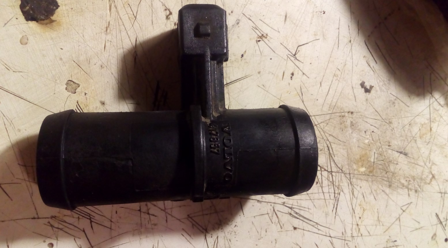

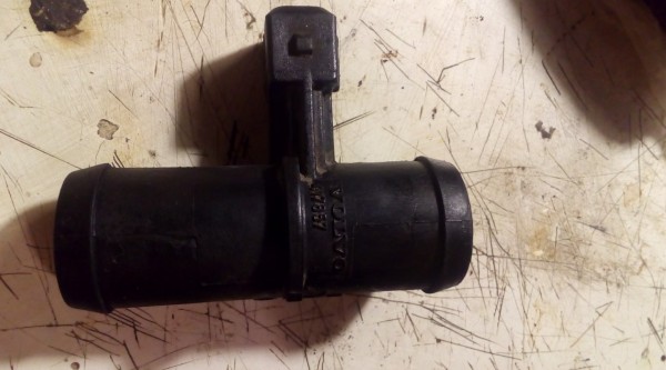

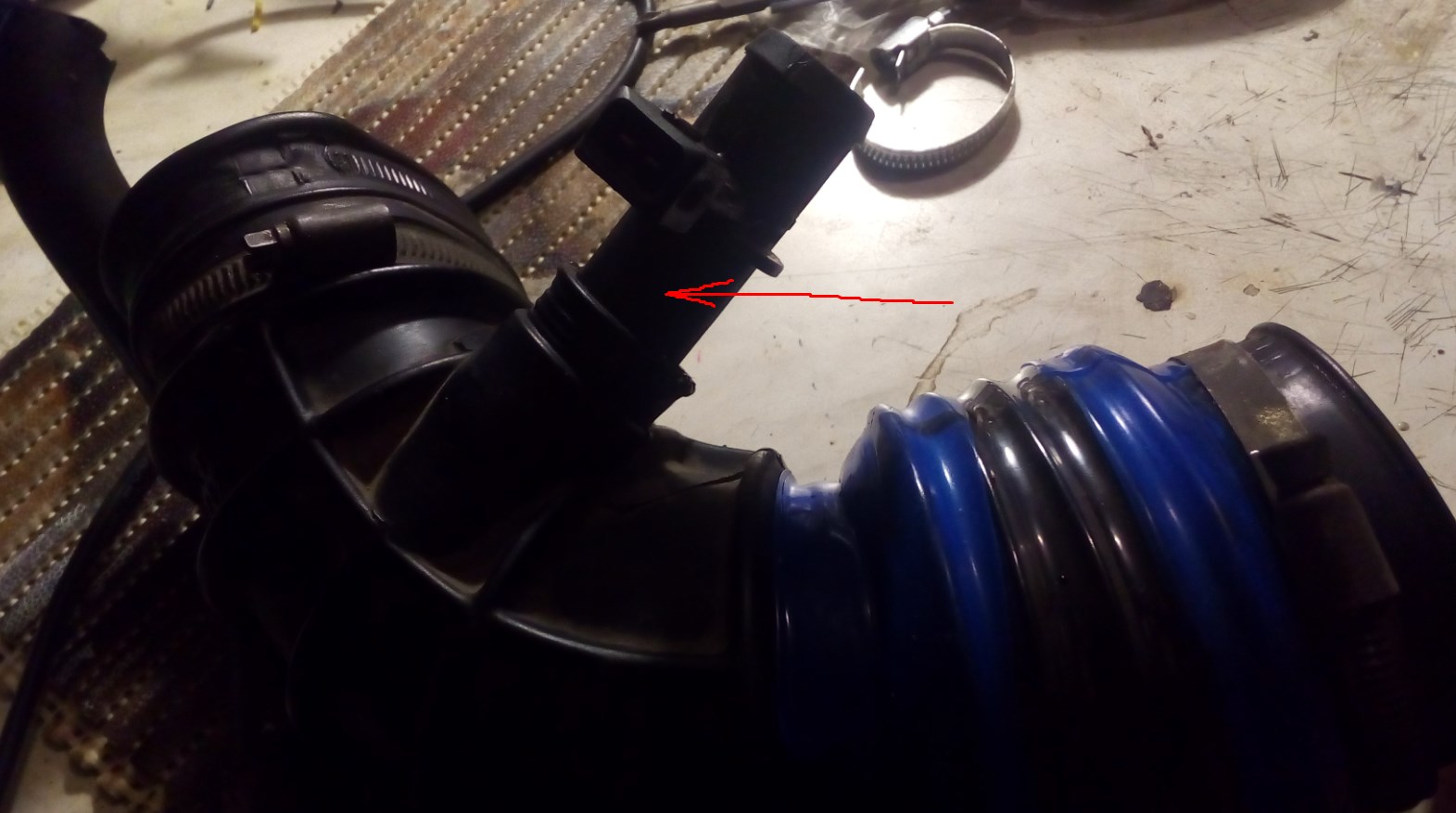

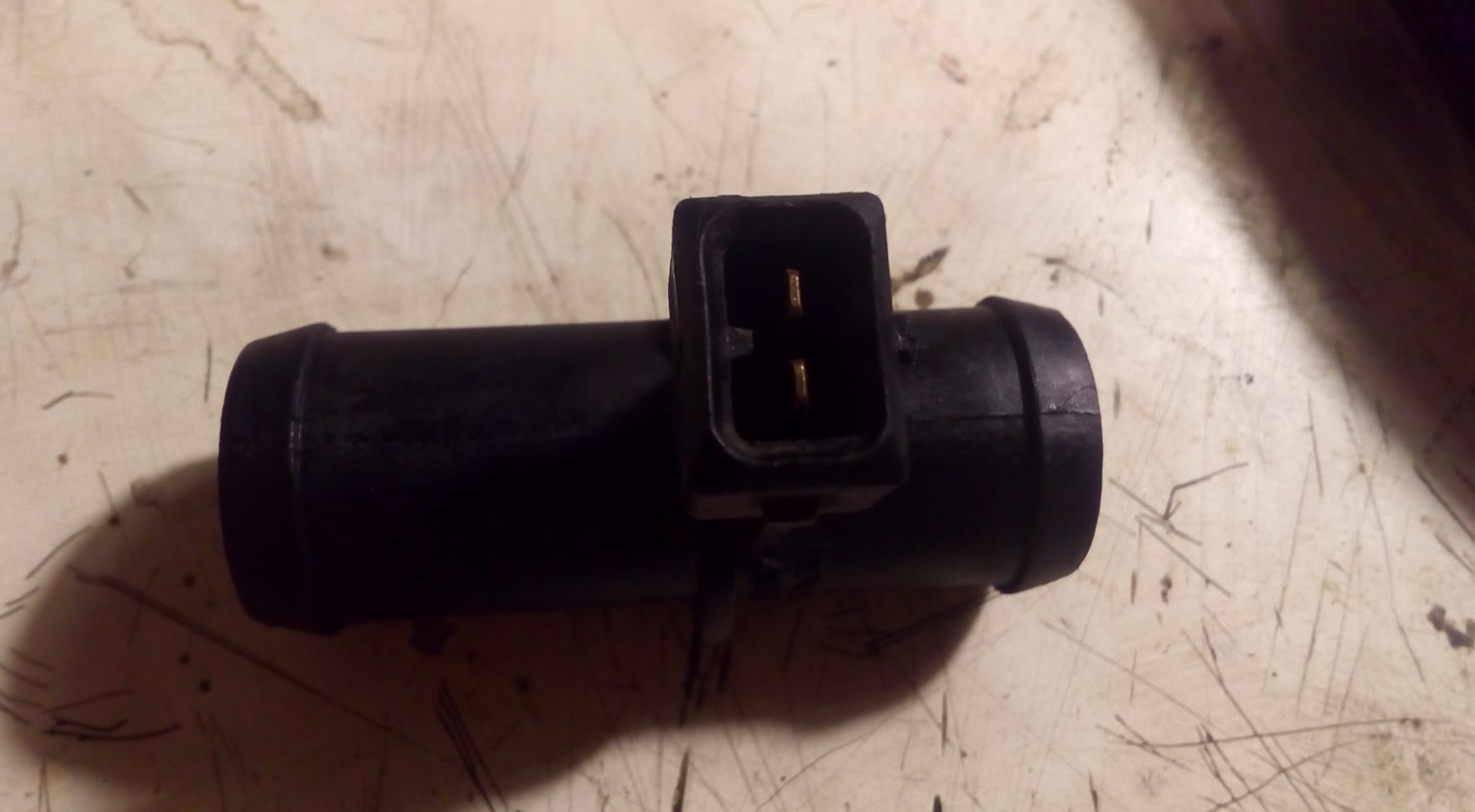

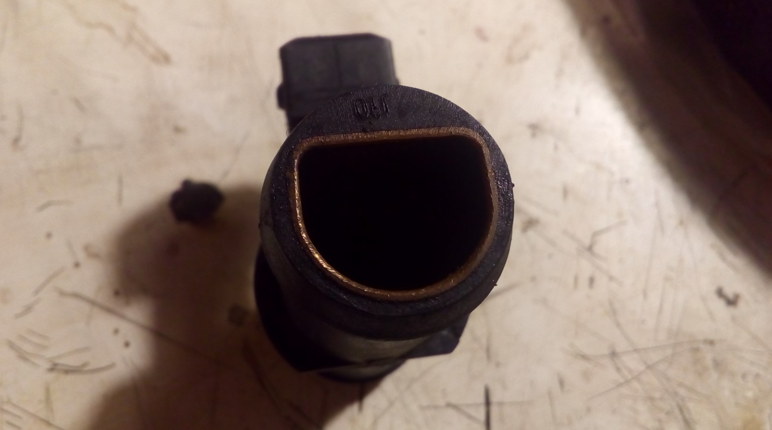

Алежон написав:Как сказал мерлин,это подогрев сапуна в зависимости от моделей он есть и на 850 и 480 и на 70 и тд.на турбовых нужная штука в мороз и конденсат,а на атмо безпанту.я не помню алгоритм работы но вроде как то связано с датчиком температуры и на медную пластину подается питание она нагревается и соответственно размерзается отвод с сапуна.
