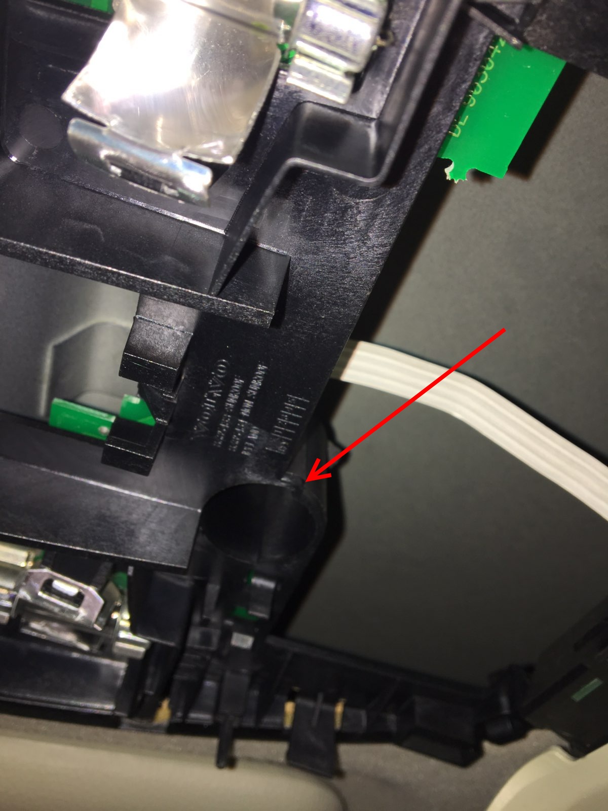

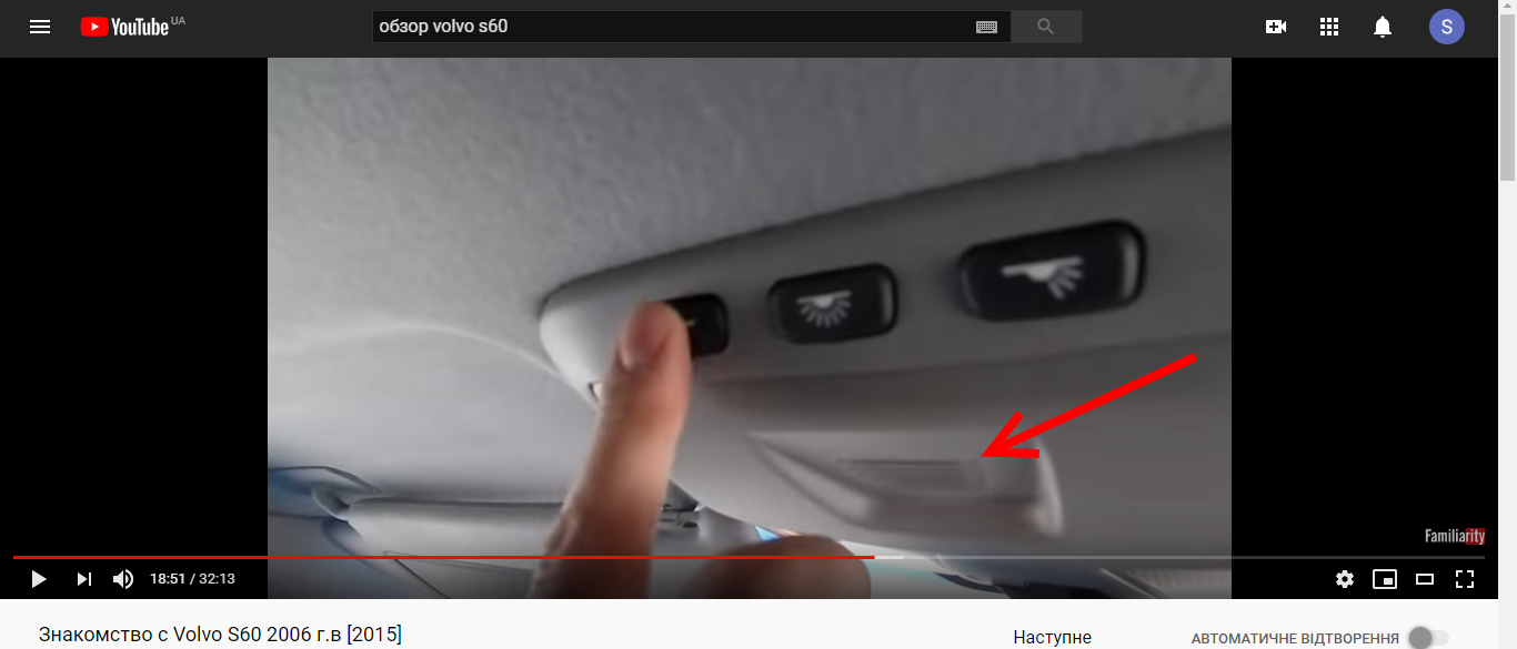

Зображення мікрофона мені теж не допомогло, оскільки я нічого такого біля дзеркала не помітив. Переглянувши одне відео випадково потімив, що на стелі біля панелі керування освітлянням має бути заглиблення і проріз для мікрофону!
Відразу ж заглянув до себе у салон, і побачив, що у мене ця панелька пласка і без отворів. Тим не менш розібрав, про всяк випадок, панель і переконався, що мікрофона там і не було. Напервно це для нього місце. :sad:

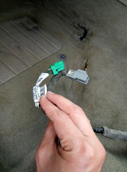

Однак, під водійським сидінням знайшов ось ці два проводи. Вони просто лежали і нікуди не підключені. І куди їх під'єднати я не бачу. Погугливши номер бірки дізнався, що це проводка телефона. Діставши мангітолу разом з телефоном я продзвонив конектор телефона (великий зелений) з цими проводами під сидінням.

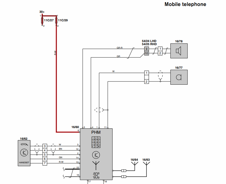

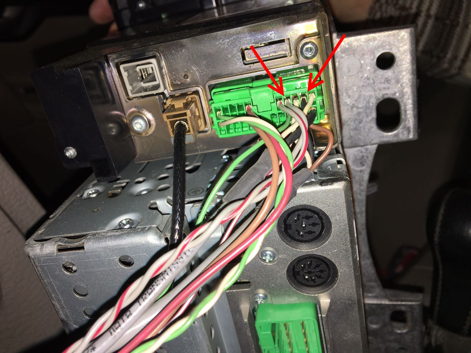

Провода (Сірий, сірий з червоною смужкою) на маленькому зеленому конекторі звоняться з конектором телефона на 4 і 5 пінах - спікер телефона. Провода (Чорний та білий) на сірому конекторі звоняться з конектором телефона на 1 і 11 пінах - мікрофон телефона. Все як каже схема.
Я спочатку подумав, що то комплектація така. Телефон є, а гучномовець і мікрофон відсутній. Але проводка для цього обладнання прокладена і відповідає схемам. То де ж тоді мікрофон - не розумію!? І чи є той спікер у підголовнику сидіння теж не знаю.

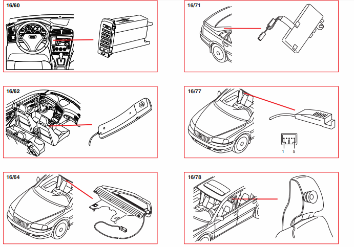

Если вы брали картинки схем из PDF файла, там в конце должны быть иллюстрации где находятся компоненты 16/77 и 16/78
Re: Штатний телефон в S60 I (2003р.)
Повідомлення Merlin » П'ят квітня 03, 2020 9:56 am
а чет там илюстрации. Динамик в подголовнике водительском. микровон в зеркале заднего вида.

шнуры идут по правой стороне сидухи.микрофон у меня тоже не работал ну у меня проблема была с герконом в трубке,а здесь похоже что сидуха была потерта и ее махнули на другую забыв про телефон.на подголовниках со спикером в месте его установки есть перфорация,это что б визуально хотя бы глянуть

Алежон написав:шнуры идут по правой стороне сидухи.микрофон у меня тоже не работал ну у меня проблема была с герконом в трубке,а здесь похоже что сидуха была потерта и ее махнули на другую забыв про телефон.на подголовниках со спикером в месте его установки есть перфорация,это что б визуально хотя бы глянуть
:o :o Йоптєль! То це можливо у мене сідуха міняна!?! Але візуально я не помічав, щоб сидіння водія якось відрізнялось від сусіднього як за зносом так і за матеріалом. На перфорацію не звертав уваги, потрібно буде глянути. Хоча у мене ткатина зі вставками.
