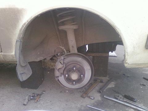

на фото пер стойка -амор полностью внутри снаружи не увидиш.
