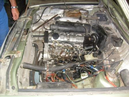

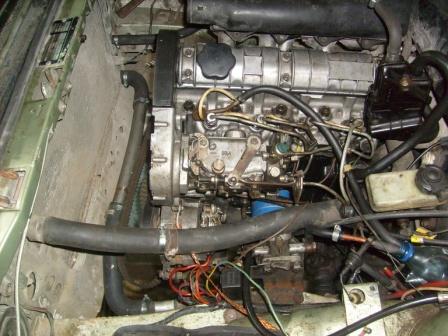

Stas340 фото двигателя и топливной в студию, если мона то со всех сторон. для сравнения. и машинку тож закинь :buba:

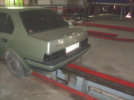

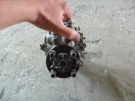

Повідомлення Stas340 » Вів серпня 25, 2009 2:35 pm

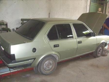

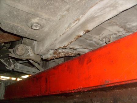

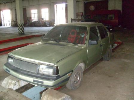

В общем шестеренку с ТНВД я снял (ценой двух сломанных съемников, правда они варенные уже были), и если бы не отвалившееся опора двигателя отвез бы сегодня ТНВД на ремонт.

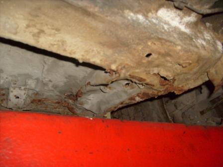

В целом кузов целый, стаканы пороги, две двери надо поменять и убрать ржавчину с передней части лонжеронов. Салон еще не собрал.
Re: Какие отзывы о Volvo 340 c двигателем D16
Повідомлення Tavron » Вів серпня 25, 2009 2:40 pm
у меня тоже в таком кузове, машинка классная, мне нравится :ura: :ua:

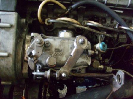

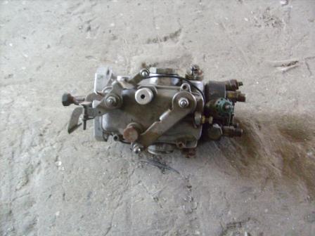

Повідомлення Stas340 » Вів серпня 25, 2009 2:41 pm

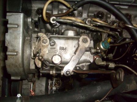

А это топливная, правда как именно ее нужно сфотать я еще не знаю. И ТНВД который мне дали в нагрузку.

Повідомлення Alexzoolog » Вів серпня 25, 2009 2:43 pm
да, с виду хороший тузик, за кузовом вроде ухаживали

Повідомлення Tavron » Вів серпня 25, 2009 2:45 pm
да, это у тебя ЛУКАС. сам недождусь того момента когда отремонтирую свой ТНВД ипоставлю обратно

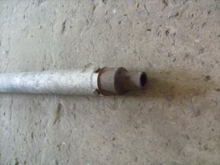

Повідомлення Stas340 » Вів серпня 25, 2009 2:46 pm

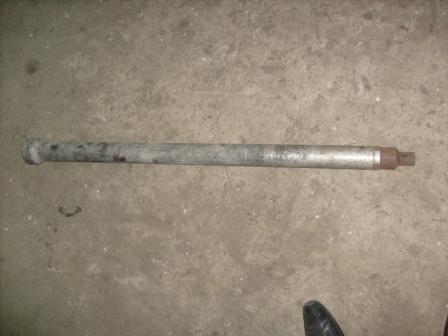

Вот все бьются над проблемой кардана, вибрацией...
А здесь все просто решили: кардан от автомата (провернуло резинку) обрезали выточили металлическую втулку по диаметру приварили шлицы и на болты закрутили, дальше идет отрезок первичного вала с штопорным кольцом посредине (чтобы дальше не проваливался) и втулка которая одевается на вал коробки :roulette: :roulette: :roulette:
Как думаете долго эта конструкция ездила? (без единого зажима)
Втулку и вал отыскать в забитом багажнике не смог но думаю принцип понятен.

Повідомлення нордан » Вів серпня 25, 2009 2:49 pm
смотрю ... настальгия мучает... прям как моя ... была
