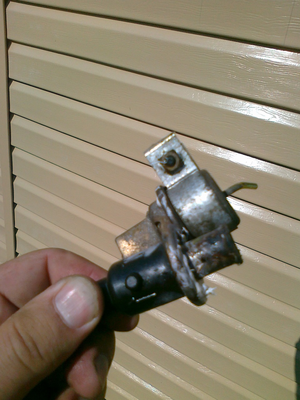

Підтікав тосол з тріснутого патрубка, при розкручування хомута відірвало пластиковий штуцер вакуумного кран управління пічкою, стоїть в розрив патрубка двигун- радіатор пічки салону.
Хто має на продажу!?
Підкажіть, є таке що на 740 йшов повністю металічний.
Василь

Повідомлення Василь » Сер червня 12, 2019 9:04 pm
народ, що без варіантів? або пластиковий аналог, або колхоз?

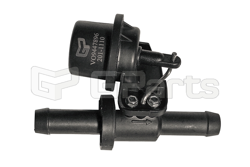

Повідомлення janson » Чет листопада 21, 2019 5:37 pm
Их бывает два типа. Частично пластиковый, но крышка металлическая. И полностью пластиковый. Т.е. всё равно патрубки одеваются на пластик. Полностью металлических не встречал.
У меня два раза коррозия съедала металлическую крышку. Плюнул, купил пластиковый. Посмотрим. У меня пол года установлен. Пока норм.
