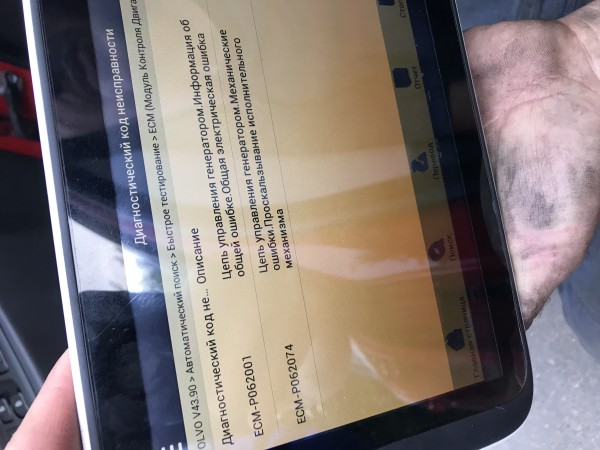

Опять выдаёт “Power System Service urgent” и загорается значок аккумулятора, после перезапуска зажигания исчезает и снова появляется через непродолжительное время.

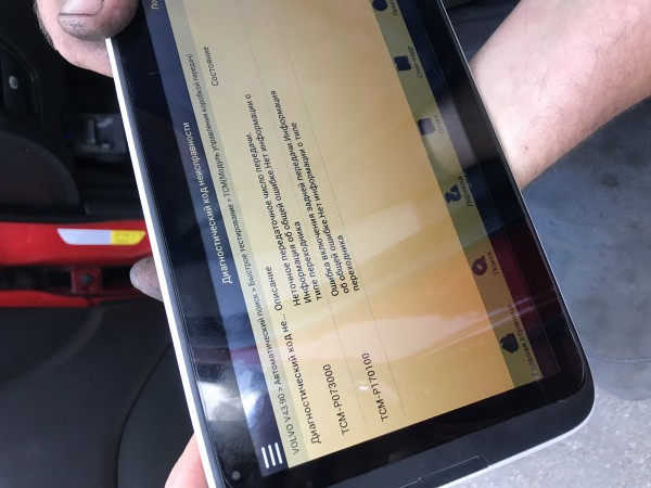

Коробка едет и переключается, потом пишет «transmission performance low” и не реагирует на переключения R, D... такое впечатление, что не схватывает там что-то.... после сброса ошибок, опять едет.
Долбились с машиной 4 дня, руки опустились. Кому отвезти, кто ее поставит в строй? У кого какие идеи, что это может быть?

А как определили что с генератором все ок?
Походу он умирает.

После попадания тосола в коробку обычно коробка отправляеться в капиталку. бумажные фрикционы не выдерживают.

Коробас однозначно в капиталку, у гены регулятор с цифровым управлением по LIN, 12в на управление не подавали случаем а то ему будет кирдык. Можно вопрос, зачем тащить 4,4 с США с такой конской растаможкой если у нас можно найти в те же деньги.

Читать надо оригинальным сканером, сомневаюсь что у них есть стенд способный подавать сигналы с кодировкой от Volvo, сунули на возбуждение 12в и привет регулятору, СЕМ обратной связи не видит и даёт ошибку. Но в любом случае это только догадки, без нормальной диагностики.

Коробку починил. По генератору - был глюк с реле управления »шоколадка»
Без нагрузки генератор работал нормально, но как только начинал ехать, начинались приколы.
На стенде в Генстаре, говорили, что все ок. Настоял на замене реле в слепую.
