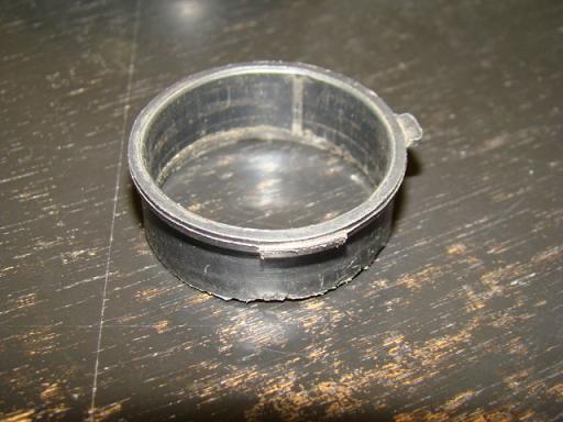

И у меня проблемы с генератором: прокрутился задний подшипник, выпала пластиковая вставка-крышка. Купил подшипник, 602 там, но менять не стал, а просто закрыл пробкой от водки и зачеканил внешнюю обойму в корпусе. Потом замазал всё герметом и растворённый в растворителе пластиком. Проехал вот пару тысяч, быстро -- пока работает. Но появился какой-то звон из этого района, только на х.х. А как добавишь обороты -- звон пропадает! Не пойму, может и передний уже накрылся?! Но снова снимать так неохота, у меня надо и ГУ рулевого снимать, и ремень на кондиционер-ГУ снимать, чтоб генератор снять...

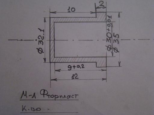

Ребята только все делайте окуратно неспеша ! Передний подшипос на гарячую!!!Только не перегреть подшипос ( с него вытечет смазка и ему будет хана). Я гляну чертеж задней капроновой крышки еле есть я выложу ее размеры я себе точил из фторпласта .Не зажимайте шкив в тиски только съемник !!!При повреждении обмотки разведите медь и прокрасте краской или лаком . Всем удачи .

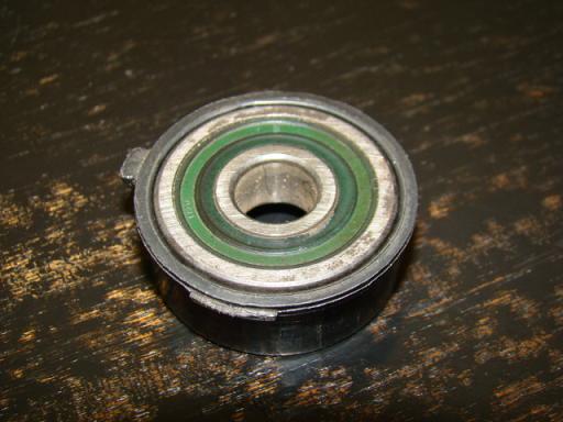

Итак, маркировки и размеры подшипников генератора Valeo.
Покупались оба подшипника фирмы CRAFT
Задний маленький подшипник Сraft EU 6200 2RS размер 30х10х0,9 мм.
Передний большой подшипник Сraft EU 6303 2RS размер 47х17х14 мм.
Приятного Всем ремонта. :D

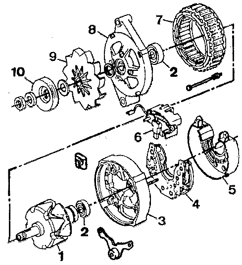

Повідомлення Pawluchi » Вів квітня 15, 2008 8:57 pm
Вот так его разбирают!

Re: генератор
Повідомлення Rom » Сер квітня 16, 2008 9:18 am
Pawluchi написав:Вот так его разбирают!
Паш да это я знаю, у меня ж Вадис стоит. :D

Повідомлення Rom » Пон квітня 21, 2008 9:13 am
Итак вчера поставил подшипники на генератор, все стало отлично, подшипники те что надо:
Большой респект Pawluchi. :smile:

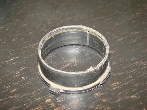

а кто может сказать размеры пластиковой крышки, в которую входит задний маленький подшипник 6200 ? А то у меня она развалилась и исчезла!
AFri
Повідомлення Rom » Пон квітня 21, 2008 11:44 am
AFri написав:а кто может сказать размеры пластиковой крышки, в которую входит задний маленький подшипник 6200 ? А то у меня она развалилась и исчезла!
Кстати задняя крышка у меня тоже похерилась, вот думаю чем теперь закрыть подшипник.
Повідомлення Rom » Вів квітня 22, 2008 12:07 pm
Pawluchi ну где же обещанный чертеж задней крышечьки, которая закрывает подшипник??? Давай его в студию.
Востаннє редагувалось Rom в Чет квітня 24, 2008 9:18 am, всього редагувалось 1 раз.
Повідомлення Pawluchi » Сер квітня 23, 2008 5:55 pm
Ребята завтра выложу и фото и чертеж .(Картридера нету).

Повідомлення Rom » Чет квітня 24, 2008 9:20 am
Pawluchi написав:Ребята завтра выложу и фото и чертеж .(Картридера нету).
Нафиг картридер, давай я тебе кульман и сканер подарю, сначала рисуешь потом сканишь и сразу на сайтик выкладываешь! :D
Повідомлення Rom » Чет квітня 24, 2008 11:55 am
Чертеж задней пластмассовой крышки маленького подшипника
