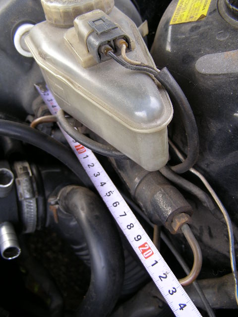

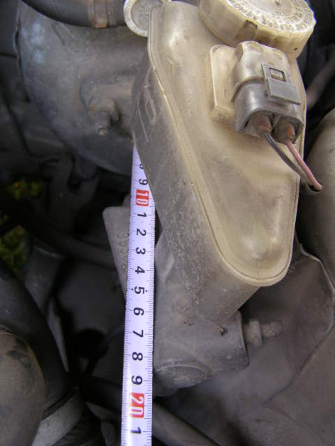

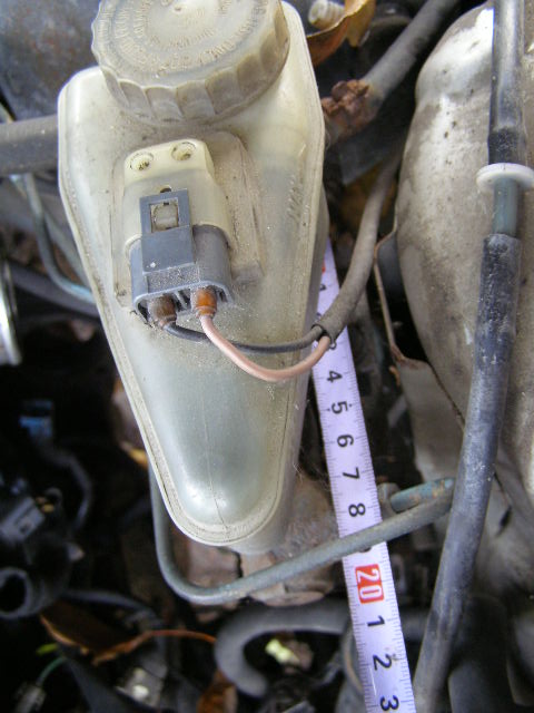

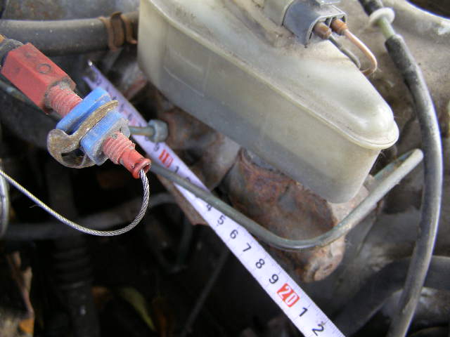

Повідомлення assa » Пон жовтня 17, 2011 3:56 pm
Как и обещал...
Упс..., с на двойке длиннее....
А на семерках оказались разные, как ни странно...(может уже до меня кто менял? :drag: )
По ходу, у тебя от старой семерки. Потому что у меня трубки смотрят вниз.
На фотках видно трубками вниз - это семерки...
(50.41 Кб) Завантажено 124 разів
(54.66 Кб) Завантажено 124 разів
(79.97 Кб) Завантажено 124 разів
(78.01 Кб) Завантажено 124 разів

Повідомлення Леонид » Пон жовтня 17, 2011 4:06 pm
...понял, спасибо большое.
Только на второй фото штуцер спереди, это другой какой то?
20 тоже длинный, обмеряю свой и потом буду искать, если подойдет.
Еще раз. Это с 2хх. Я правильно понял.

Повідомлення assa » Пон жовтня 17, 2011 4:46 pm
Именно на второй фотке - с двойки. Остальные - семерка бензиновая...
Удачи с поиском... :bye:

Re: Главный тормозной от 7хх
Повідомлення Леонид » Пон жовтня 17, 2011 10:39 pm
...свой промерял.
Получается 22 см.
На 3 фото 18.5.
Это с какой модели?
Повідомлення assa » Вів жовтня 18, 2011 9:39 am
740 переходная
Как ни странно, он вчера уже забронирован... :cars:
