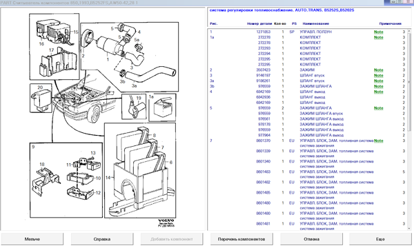

mashtalir написав:Здраствуйте.У меня Вольво 850GLE. 2,5. 10клап.1993год.двиг 5252S. Вчера попал в пробку и в пропке всё начелось.Сначало машина начала не сбраывать обороты двигателя.Обороты падали до 2до 1,5 тыс оборот и ниже не падали,потом падали как положено,но сама начала нобирать обороты до 1,5 тис оборотов а потом вобще заглохла и завести я её так и не смог.Когда заводишь хватает и глохнет.Ребята помогите хто чем может подскажите куда обратится или что это такое в чём причина может я сам могу сделать.И ещё у меня потёк сальник рулевой смогу я его поменять не снимая рулевой большое спасибо.
Неприятные дела. Попробуй проверить вот это... А по поводу рейки читай в форуме этот вопрос поднимали.
