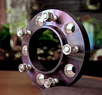

Re: Если что-обращайтесь!
Повідомлення Djeims_de_griz » Сер березня 21, 2012 9:00 pm
а проставки выточишь?
Djeims_de_griz
Повідомлень: 641
Звідки: Киев,Позняки
Повідомлення TREKKIN » Сер березня 21, 2012 9:30 pm
Чертеж давай.
Повідомлення Djeims_de_griz » Сер березня 21, 2012 10:17 pm
http://www.drive2.ru/cars/volvo/740/740 ... 152402910/
ну типа такие - просто размеры могут менятся - за сколько сделаешь? - дюралюминий ,материал есть? или свой купить?можешь если че в личку)

Повідомлення B200K » Сер березня 21, 2012 10:40 pm
треба і собі виточити блінчики.а дійсно з чого їх саме краще точити?
B200K
Звідки: Чернівці
Автомобиль: volvo 360
Повідомлення leo_run » Сер березня 21, 2012 10:44 pm
если просто вылет сделать то и старый тормозной диск можно
если под другой размер то надо сталючка и попрочнее

Повідомлення Djeims_de_griz » Сер березня 21, 2012 10:47 pm
leo_run написав:ану по подробнее про проставки из дюрали:-)) а че не из ваты??? хули к ним же тока калеса какието прикручены !!! не руль же!!! :-P :-D :-D :-D :-D :-D :-D :-D :-D
Дима ты как всегда в своем репертуаре - уже больше года на таких езжу -все ок с передними - задние нужно переделать - чтоб шпильки были норм длинны

Повідомлення B200K » Сер березня 21, 2012 10:50 pm
я хочу просто виліт зробити трошки більший.і якшо наприклад я блінчик зроблю сантиметрів на 2,то шпільки обовязково заміняти?
B200K
Звідки: Чернівці
Повідомлення Djeims_de_griz » Сер березня 21, 2012 10:56 pm
да обязательно,но не желательно ставить длинные шпильки - проще сделать проставки чтоб прикручмвались к ступице,а диск к проставке

Повідомлення B200K » Сер березня 21, 2012 11:11 pm
та це не проблема.я вже думаю в скільки мені шпільки обійдуться і де їх найти. :drag:

Повідомлення Djeims_de_griz » Сер березня 21, 2012 11:25 pm
я те говорю - не делай шпильки длинными - а используй родные вольвовские - со своего опыта советую)

Повідомлення B200K » Сер березня 21, 2012 11:46 pm
TREKKIN написав:Патрон ставится любой. На фото двухсотый.Шпилки искать не надо- все точится,накатывается и запресовывается.
виточити шпільку не проблема але з шліцами проблема,ну як для мене.я тоже працюю на станку,не професіонал але.станок правда старіший 1А62.

Повідомлення B200K » Сер березня 21, 2012 11:48 pm
Djeims_de_griz написав:я те говорю - не делай шпильки длинными - а используй родные вольвовские - со своего опыта советую)
я тобі вірю але я шось собі не можу це уявити те шо ти мені обяснив.було б добре малюночок якийсь любий.
B200K
Звідки: Чернівці
Повідомлення Djeims_de_griz » Сер березня 21, 2012 11:56 pm
ну вот такие - от 15 мм

Повідомлення B200K » Чет березня 22, 2012 12:06 am
цікава штука.але мені чомусь здається шо вона не дуже надійна буде.особливо тут в дирках де проставка прикручується до ступіци.

Повідомлення Djeims_de_griz » Чет березня 22, 2012 12:16 am
ну да -весь мир ездит на таких проставках - а у тебя они не надежные :-D .уже юольше года езжу...все как со станка

Повідомлення B200K » Чет березня 22, 2012 12:27 am
так я знаю шо їздять.але я їх ще не бачив в живу того мені так і здається.ну короче я попробую таке зробити потом відпишуся.

Повідомлення Djeims_de_griz » Чет березня 22, 2012 12:31 am
так делать нужно под имеющийся диск чтоб центровкой тютилька в тютельку)))
