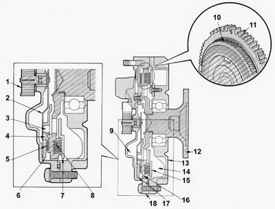

Объясняю.Если взять как она правильно называется-вяскозная муфта,от слова вяскозть.Рассоединить ее на две половины,мы увидим в них каналы-похожие на лабиринт.Вход в лабиринт,закрывает бимиталлическая пластина-пружина.Пока масло холодное, муфта работает почти на равне с оборотами двигателя.Когда масло,залитое в муфту,чють разогрелось,муфта работает в нормальном-"холостом" режиме,то есть медленнее вращается.Можно да же рукой, остановить пропеллер при работающем движке,но не НУЖНО!!!!!.Когда температура двигателя превышает норму-тепло передается на бимиталлическую пружину и она открывает доступ маслу в" лабиринт"второй половины муфты.В результате муфта разгоняется до оборотов двигателя и охлаждает его.Так ,что у тебя все в порядке. :drag:

Ето не может не радовать. Спасибо за оветы а то даже чертежи есть устройства, но как правильно должно работать не описано.
1 - биметаллическая пружина, 2 - биметаллическая пластина, 3 - впускной канал B, 4 - впускной канал A, 5 - передняя камера, 6 - возвратный канал, 7 - возвратный канал, 8 - задняя камера, 9 - передний резервуар, 10 - зубья ротора, 11 - корпус подшипника, 12 - вал ротора, 13 - корпус подшипника, 14 - задний резервуар, 15 - задняя делительная пластина, 16 - ротор, 17 - передняя делительная пластина, 18 - передняя крышка.

Таки нашол инфу с описанием, по ходу у меня муфта без заднего резервуара старого образца. Кому интересно сюда-http://cars.panick.ru/howitworks/engines/cooler
