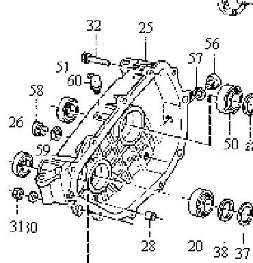

Повідомлення ROMA19 » Нед січня 04, 2009 12:11 pm
Если вам не трудно. Можете словами описать где на схеме АКПП пробки масляные. Схема в азбуке есть.

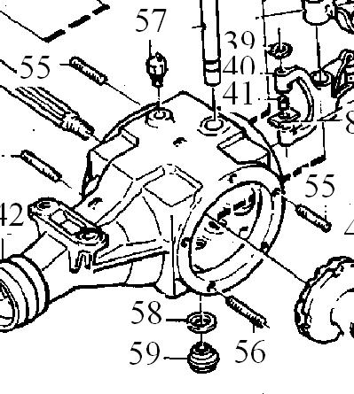

Повідомлення DrEvil » Вів січня 06, 2009 5:21 pm
вот картинки
№57 и №59 как мне кажется пробки
.JPG
№58 и №56 пробки
.JPG (37.38 Кб) Переглянуто 12032 разів

Повідомлення AndrewR » Пон січня 19, 2009 10:28 pm
№57 на второй картинке (входной уровень) - это сапун. Заливные пробки на обоих уровнях находятся сзади, примерно на половине высоты. На входном уровне - на детали, прикрученной шпильками №55 и №56 (саму деталь не видно). Сливные пробки находятся снизу.
