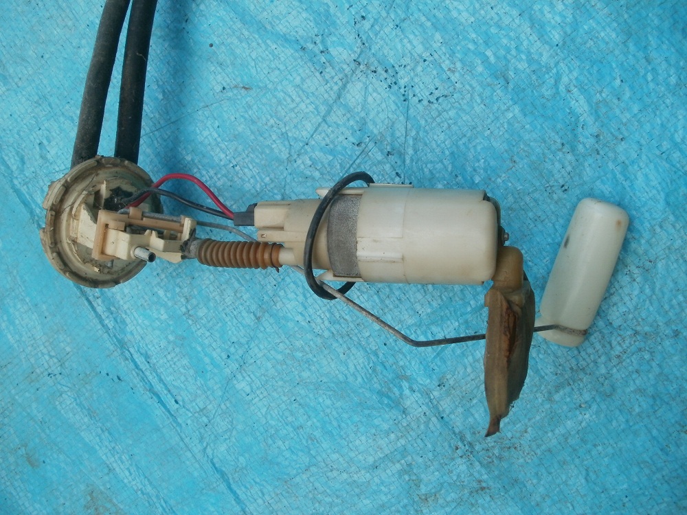

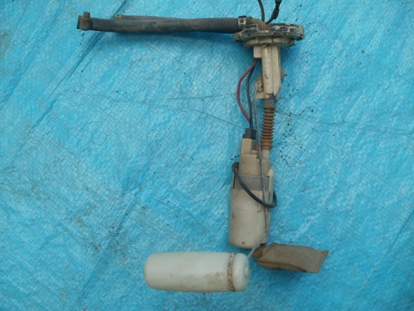

+1 Stas340 Я вот тоже не пойму, разве трудно набрать поиск. Я ведь выложил все и фото и марку и параметры и даже где брал насос и кто делал заглушку.

А по моим фото совсем не видно?

по твоим фото тройник после насоса именно на подачу бензина...и судя по всеми запитан с трубкой слива в бензобак...а как же обратка на солеске от таза 8...** ее че глушить???

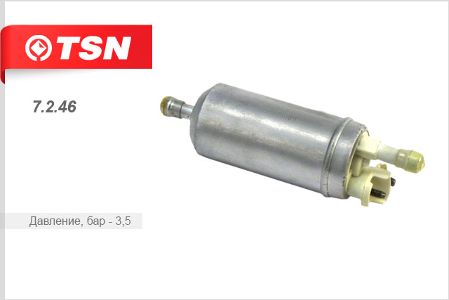

брать такой TSN 7.2.46
• ВАЗ 2107 ИНЖ
Аналоги
Насос топливный
электрический
3,5 bar цена с доставкой в Пермь 865 руб.
или такой Krauf 770034W цена с доставкой в Пермь 970 руб. теже аналог Pierburg 7.21440.51.0 ????? и так какой??

Ни первый не второй тебе не подойдут, слишком высокое давление. Ищи на других сайтах.
