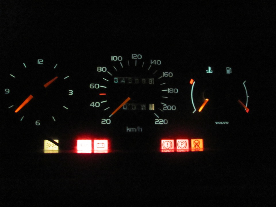

У меня на моей 7рке (1985г.в.) стоит приборка без тахометра. На ней работают только часы и датчик топлива. Температурный почему-то не можем сделать, сам датчик поменяли, всё вроде бы прозванивается, но он все-равно не хочет показывать. Спидометр тоже не работает, недавно в мосте сняли сам датчик, пропаяли там, почистили контакты, спидометр ожил. Но не работал одометр, потом сняли, чтобы разобраться с этим, и что-то там электрик сделал, что спидометр снова перестал показывать вообще. Так вот, к чему я это всё пишу, можно поставить приборку от более новой 7рки? Там где есть тахометр..
Вот такая у меня

да, я у себя поставил американскую (спидометр в милях и в км), но не правильно показывают датчики бака и температуры. спидометр и тахометр работают отлично

По поводу температуры, разбери приборчик пересмотри всели волосинки припаяны и посмотри внутри самого прибочика есть 2 платы одна большая и одна маленькая, на маленькой посмотри прогрей паяльником места пайки, мне помогло.

Токо паяй без кислоты,я не знаючи пропаял,теперь как только влажность повышается начинаются приколы.То прихожу в гараж-лампочка масла горит при выкл зажигании то приборы дуркуют,чем уже токо не протирал,не помогает,придется менять 8-)

в руки воду и соду и зубную щетку, пропустит- если не сгинуло еще

Дим,пасиб,содой (раствором) пробовал,правда просто ваткой,попробую еще щеткой-извиняюсь что в чужой теме :frends:
