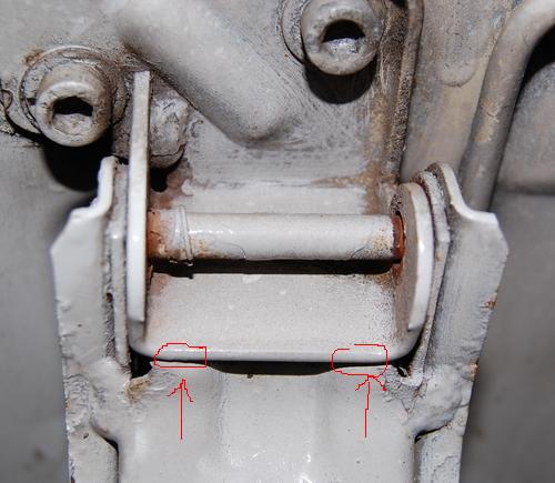

ходил сейчас смотреть свой капот. посмотри пристально на вот эту деталь. в моем понимании только этот упор на петлях удерживает капот от падения на решетку радиатора. мож стесались или вывернулись?

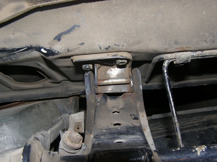

Вчера был в гараже и убедился,что Саша абсолютно прав.На днях сниму с донорского капота(с него уже и ролики раньше снял,не зря я его на Газели вез!) петли с осью и переставлю на свой.Проблема должна решиться.Вот фото сегодняшнего положения дел.Интересно,что на моей 340-й петли крепятся к капоту болтиками,как на горных велосипедах под 6-угольники,а на донорском капоте от 360-й обычными болтами на 10.

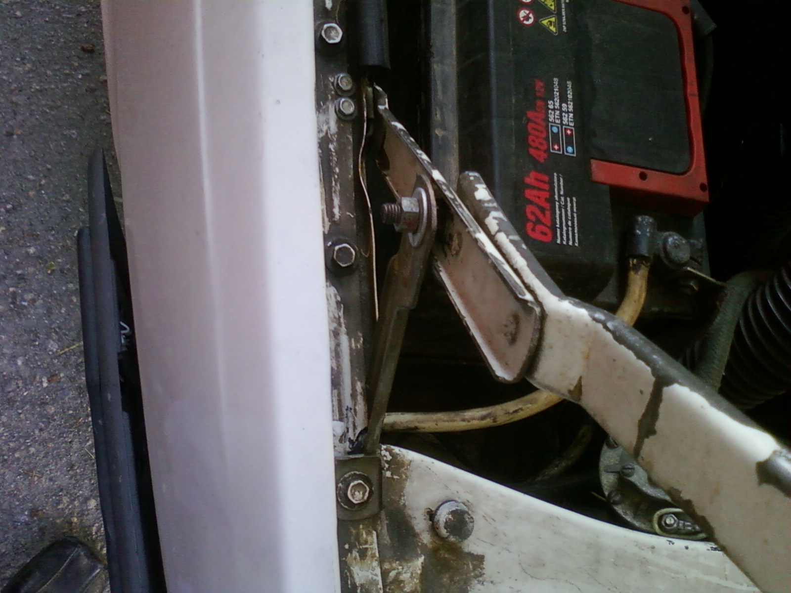

Повідомлення Кум » Вів липня 28, 2009 2:26 pm
Вот эти дужки нифига не правильно стоят
