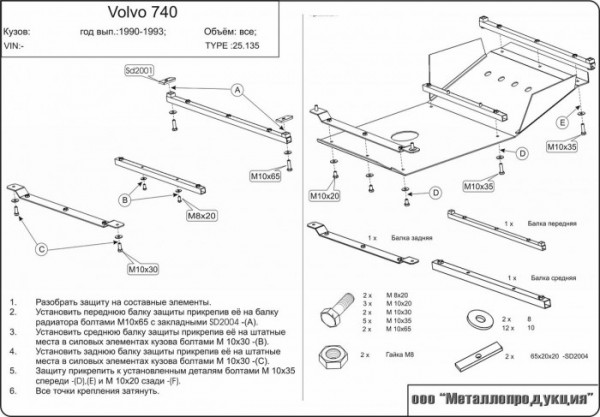

Всем привет! хочу изготовить защиту ( пыльник ) двигателя на 940.где то на форуме была тема.... - не могу найти!кто то даже вылаживал чертеж...подскажите , кто знает и делал... спасибо.

Повідомлення Андрей-Volvo » Сер липня 10, 2013 10:54 pm
Эта??

Повідомлення Семен » Чет липня 11, 2013 10:16 am
Андрей, не эта... там защита была с одного листа и с размерами - сделал кто то с форума. блин, придется самому конструировать...
