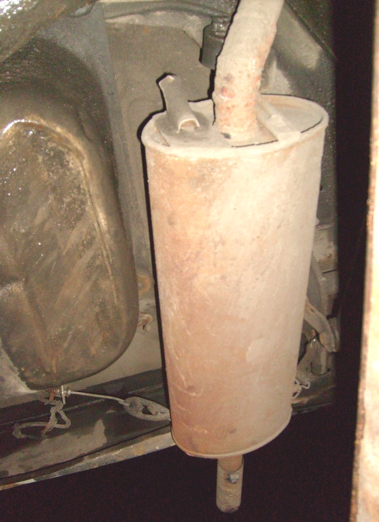

Начал менять глушак,резонатор поставил с 41 москвича а теперь думаю с чего лучше поставить глушак с 41 или с 2109.и будет ли разница по звуку в 09 он большой значит по идее должен быть тише???

ставь тот, который круглый в сечении - не будет бить по баку и рессоре. можно вообще от уаза

с 41-го сам глушитель короче и должен легче становиться чем от 09-й, но у москвичевского труба коротенькая и загнута в низ может в салон затягивать газы. Тот который от УАЗа, толку не принесет. А от 09 хоть и в притык но не бьет нигде.

у меня от какого то таза, овальный. нужно вывешивать просто идеально, иначе лупасит по рессоре. резонатор родной еще.

А по тишине какой лучше или без разницы 41 или 09?

Повідомлення Stas340 » Вів червня 09, 2009 10:07 am
принципиальной разницы как по мне нет, бери тот который лучше будет становиться

Зашол глянул от 41 глушак овальный и длинный а не круглый.если нет разницы в тишине то чо в 09 он большой такой?

сие нам не известно, это тайна ВАЗа. А тихо будет если салон хорошо обесшумлен, а глушитель это только 50% ИМХО Ставь тот который лучше становиться, как по мне они одинаково рычат :-)
ЗЫ а из круглых только от УАЗа, но от него толку мало

на фолькс сантану В2 ставили круглый от уаза - очень неплохо(двиг 1,6 карб). сейчас правда опять рычит, но это просто трубы прогорели

Так лучше от 41 или уаза или по звуку разницы нет,ставить надо какой лучше становится.в родном вход трубы идет с боку а в 41 посередине а значит будет трудно повесить чтоб нестучал.

от уаза будет реветь чуть сильнее, а трубу все равно придется переваривать

А какой лучше взять из 41 обычный за 130 гр. Или алюминизированый за 190?или и обычный норм проходит?

Алюминирование - это вопрос только его долговечности. Простой отъездит год-полтора, алюминизированный дольше. Если простой "Мотор-Січ", то можешь брать. Он ВРОДЕ БЫ ничего по отзывам.
А сэкономленные 60 грн. отдашь сварщику :D

Спросил где производится глушак 41 сказали Черновцы,никто незнает как они нормальные?

ставил я от 09 ---куйня полная будеш ездить как на биг бене -постоянный стук. как не вешай он в плотную там.

Я бы так сильно не задумывался, хороший не хороший. Я брал тот что дешевле и более менее подходит, у них качество все равно на одном уровне (хреновом). Получше (долговечный) наверное будет алюминизированный.
ЗЫ У меня стоит от 09, и стук слышал только несколько раз когда спадали резинки с растяжек.

Stas340 написав:Расстояние хотя и маленькое, но не стучит.
конечно не стучит!!!! висит то он у тебя низко!!!! а если поднять повыше? ))))

Это оптический обман висит он нормально - чуток ниже нижней кромки бензобака. Я целый вечер с линейкой и болгаркой лазил под машиной пока вымерил как он должен стоять, так что там все нормально :-)

уговорил))))))))))!...НО... у меня стучал-факт

у меня такой же глушак, примерно так же подвешен. пока езжу по асфальту - все нормально, но как только на проселке или еще в каких дебрях чуть задену - опять драбаданит по мозгам. снова путь на яму все идеально вывешивать

а если его немного провернуть по оси, чтоб в месте где бак он был уже?))

Можно и повернуть, предварительно сделав дырочку сверлышком на 6 для слива конденсата.

Я сёдня поставил но ровно неполучилось,висит криво.в родном вход в глушак с боку а в 41 посдредине.теперь боюсь чтоб колено трубы не било об дно.

Как думаете если у меня задний конец резонатора плотно прижат к трубе в которой кардан,это нестрашно или будут дополнительные вибрацыи?

не желательно, лучше подогни трубу резонатора осторожно.

У мну касается не труба а край самой банки,он прижат плотно к трубе.это типа крепление переделали и хамутом прижали край резонатора к трубе.Чо плохо?родное крепление тожеш резонатор связывало с трубой.СКИНЬТЕ больше фоток как у кого висит глушак,ато ничо неполучается у меня.

Я бы с радостью, но у меня кардан алюмуниевый. ИМХО я бы все-таки вывесил его чтобы он не касался, а трубу резонатора аккуратно подгибать чтобы его (резонатор) убрать подальше от кардана.
ЗЫ я конечно не знаток 360-х может там и должно так быть. Спроси у DrEvil.
Или смотри сам в процессе эксплуатации, будет нормально оставляй так, будет вибрировать переделывай.
