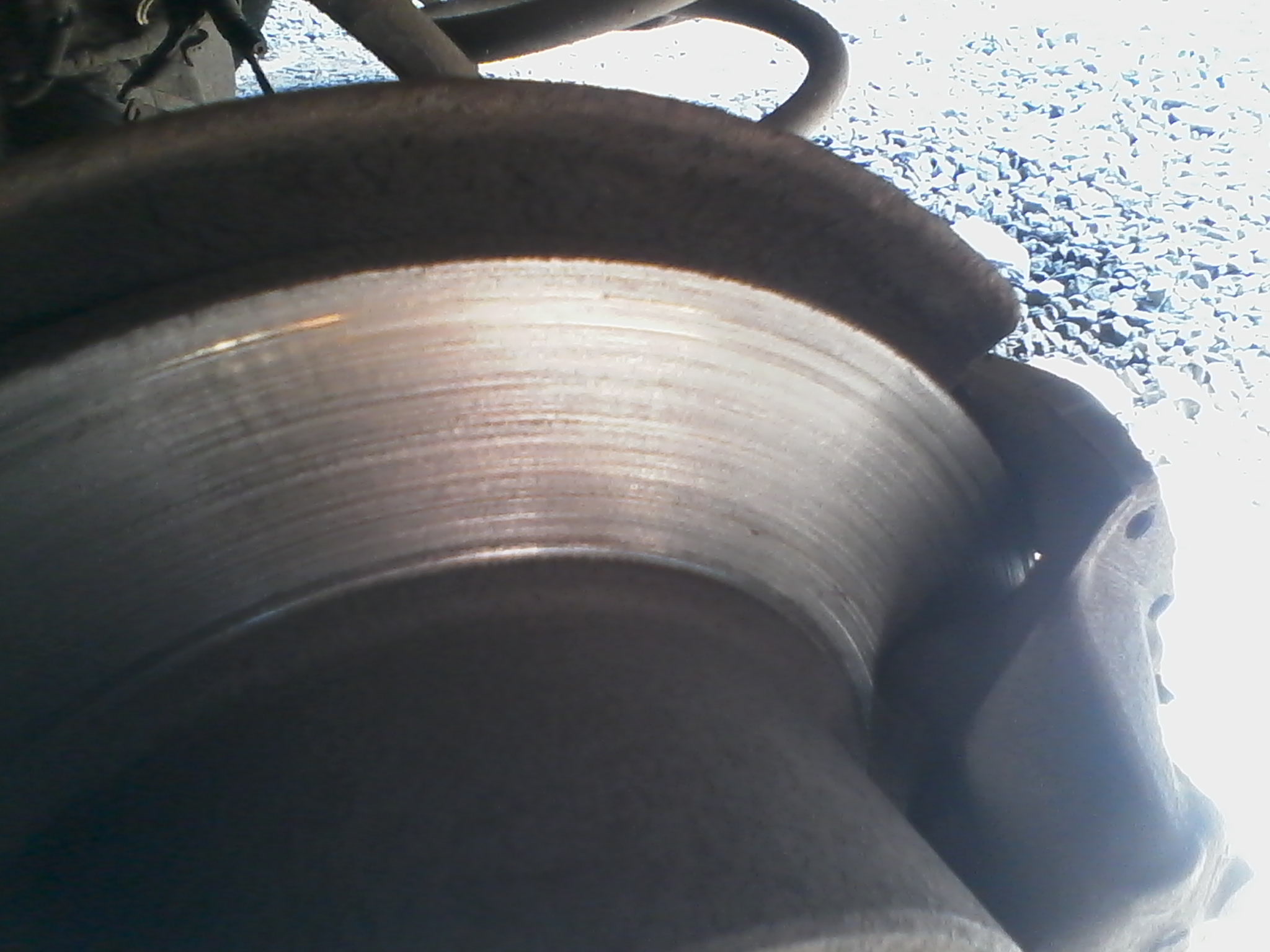

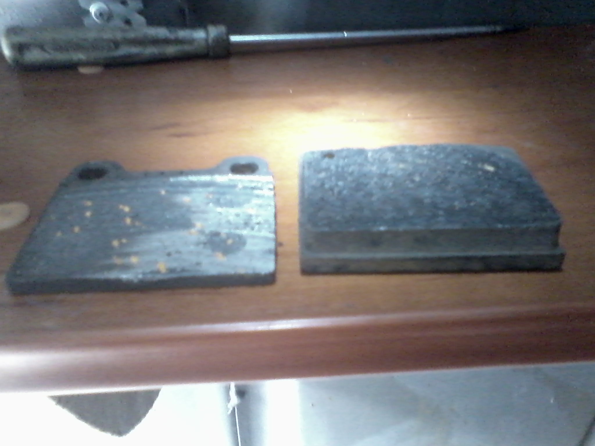

В переднем левом колесе последнее время появилось сильное трение какое-то, ну колодка я так понял трется об диск... А когда нажимаю на тормоза, вообще ужас, такой скрежет... :roulette:
Так вот к чему я, какие там размеры колодки? Их там вроде бы несколько типов... 85й год у машины.

Загляни через диск если борозды на торм-диске появились то срочно вскрывай, либо сорвало накладку либо стёрлась до метала. Их токо два типа помоему, колодка с двумя рожками и одним, у меня двухконтурные суппорта и колодки с 2 рожками. Я заказывал на интеркарсе так мне фотки показали я и выбрал.

lex2009 написав:Загляни через диск если борозды на торм-диске появились то срочно вскрывай, либо сорвало накладку либо стёрлась до метала. Их токо два типа помоему, колодка с двумя рожками и одним, у меня двухконтурные суппорта и колодки с 2 рожками. Я заказывал на интеркарсе так мне фотки показали я и выбрал.
А если борозды будут, то это диск менять придется?

Там либо Гирлинг, либо Бендикс. Гирлинг с пружинкой на колодке, а Бендикс с 2-мя выступами, под прижимную пластину.

Сними и посмотри. Ступици могут быть не родные. Всегда лучше перестраховаться. Нет если воворемя заменишь то диску ниче не будет, борозды потом сами заполируются.

lex2009 написав:Сними и посмотри. Ступици могут быть не родные. Всегда лучше перестраховаться. Нет если воворемя заменишь то диску ниче не будет, борозды потом сами заполируются.
Ну 2 или 3 дня я так проездил с этим скрежетом, думаю ничего не успело там случится.. при том ездил не много.. может километров 30 от силы накатал..

Я катал месяц около 500км без накладки сзади, скрежетало всё сильнее пока не понял в чём дело, но ничё заменил колодки и всё ок тишина, диск не успел угробить.

lex2009 написав:Я катал месяц около 500км без накладки сзади, скрежетало всё сильнее пока не понял в чём дело, но ничё заменил колодки и всё ок тишина, диск не успел угробить.
О, во, у меня тоже диск спереди такой же, маленькие-маленькие борозды. Я думаю новой колодкой притрется.
