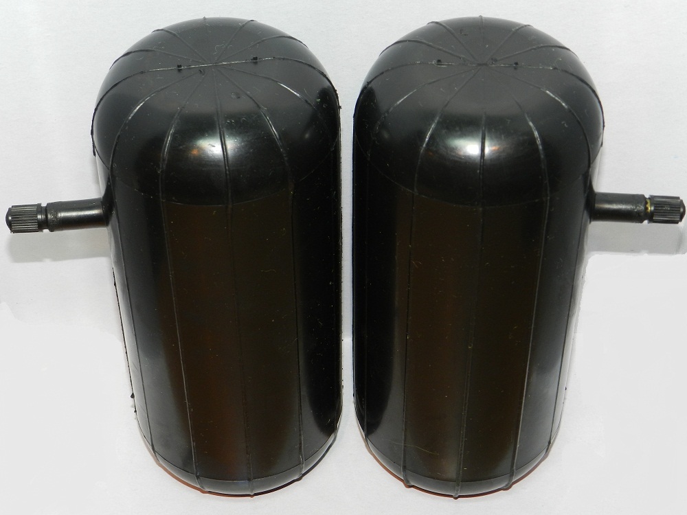

Я у себя поставил пневмоподушки, правда отбойник родной пришлось обрезать.

Pasa0903 написав:Я у себя поставил пневмоподушки, правда отбойник родной пришлось обрезать.
это вместо пружин или как дополнение??
и сколько такое удовольствие стоит??

Как дополнение, вставляются в родные пружины и накачиваются насосом.
http://www.board.com.ua/m0912-2000751264-pnevmopodushki-v-zadnie-pruzhinyi.html
Я думаю, что можно поискать дешевле, в инете хватает этого добра. :D

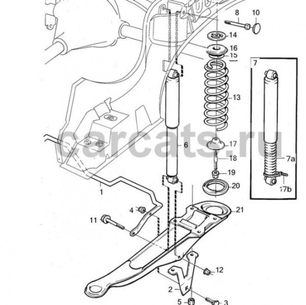

Жека вот так там.

Какая длина пружины, от первого до последнего витка?
За эти штуки думал но мне сказали что соски срезает!!!!! Я себе ставил с ланоса проставки с чуть-чуть доработкой!!!! Уже пол года полет нормальный :-P

Повідомлення Pasa0903 » Вів березня 11, 2014 9:44 pm
Два года, полет нормальный, соски не срезало. :D

Pasa0903 написав:Два года, полет нормальный, соски не срезало. :D
Выбор правильного https://www.google.com/search?q=%D0%B1% ... 60&bih=607 и будет все в норме. Соски останутся на месте. :drag:
Pasa0903 написав:Какая длина пружины, от первого до последнего витка?
Это завтра
Свою переднюю подвеску проставками я уже осквернил. До задней еще не добрался. Сейчас стоит с одной стороны такая же камера со срезанным соском, без отбойника. С другой стороны стандарт. Купил машину с такой комплектацией.
Интересно удобно ли подкачивать в зависимости от нагрузки? Или ездите постоянно с одним давлением?
Поскольку занимаюсь ремонтом компрессоров и монтажом пневматики, хотел замутить эти камеры вместе с компрессором и управлением давлением из салона, но здравый смысл взял верх и я отказался от этой идеи.
