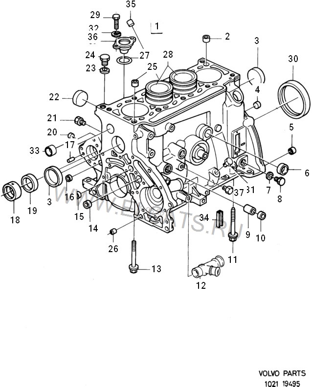

Подскажыте может кто знает размеры заглушки 3345191.
Если заказывать то долго ждать, может у кого есть размеры чтоб выточить, или кто знает где купить быстро ее.
Автомобить Volvo 440 1989г. 1.7 л.

Номер 22
Позиция номер 22

Не подошол размер 38 и 2 сотые зашла но очень легонько, ннадо по размерам чутку добавлять.

Выточили 38 и 6 сотих хорошо стала сделал, уже катаюсь)
Всем спасибо за помощь.
