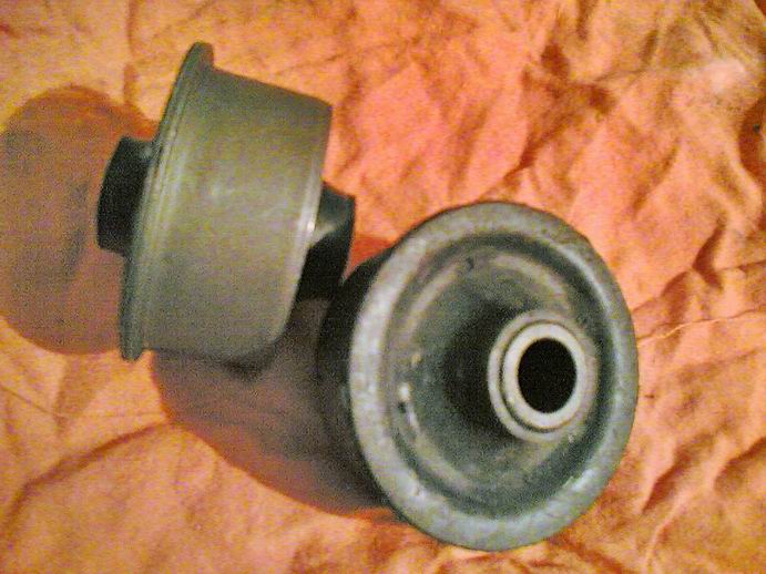

Повідомлення Bruin » Пон жовтня 30, 2006 9:51 pm
Докладую: поменял сайлентблоки на передних рычагах, от Форда Эскорт, там есть большие и маленькие, так нам подходят большие. Шоб легче удалить старые, я попросверливал по кругу дырочки, чем чаще, тем легче выбивать. Тока аккуратнее, шоб не просверлить сам рычаг. :D Дополнение: сверху при сборке добавляем по одной жигулевской шайбе от головки блока (толщина 4 мм, диаметр 12).

Повідомлення SLON » Пон жовтня 30, 2006 10:38 pm
Миша , они нормально заходят по размеру ? И почем они ?
SLON
Повідомлення Bruin » Вів жовтня 31, 2006 9:39 pm
Я уже говорил, что на старой прошел больше 150 тыш, и признаков умирания не отметил. А по цене: 30 грн/шт.Есть и дешевле, надо выбирать, по виду определять, как резина залита, чтоб втулка не тонкостенная была. А становятся, как дети в школу, плотненько. Про шайбы тока не забудь.

Повідомлення Riese » Чет лютого 06, 2014 11:14 pm
А точно ли от эскорта?какого именно?1,2,3???

Повідомлення Dan11 » П'ят лютого 07, 2014 2:16 am
FD-SB-5753 себе ставил такие!
