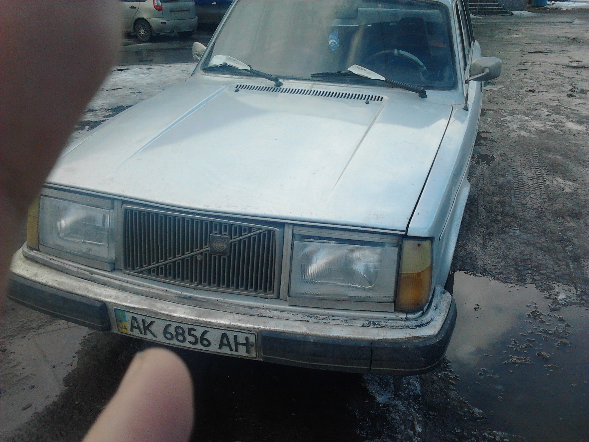

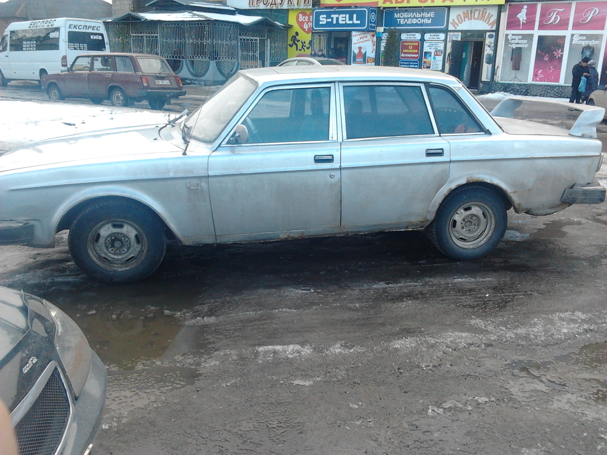

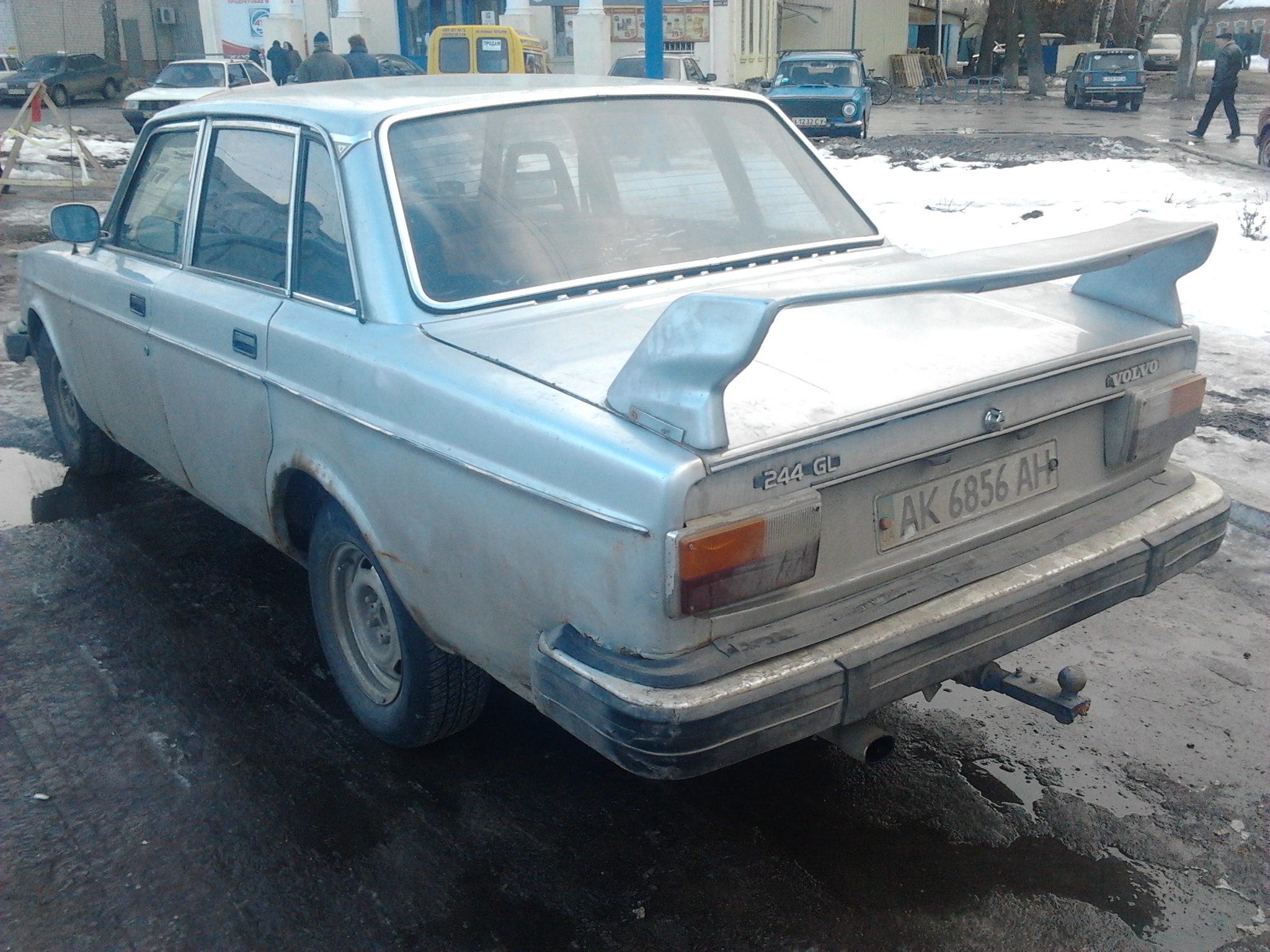

дырок нет варить ненадо так косяки поуберать желтезну ))))))))) сполер не смеятся очень удобно в качестве столика кофе поставить колбасу разложить так и используется)))))))) и ещо раз извените с задержкой фото

Re: нужны советы 244
Повідомлення Stas340 » Чет лютого 26, 2015 2:37 pm
мда морду слепили из того что было а потом что было то и полюбили...
Повідомлення paukua@bk.ru » Чет лютого 26, 2015 3:40 pm
что есть мну хватит
Повідомлення alexnax » Чет лютого 26, 2015 5:22 pm
Спойлер выкинуть нах срочно! Там багажник такой что и бабу положить можно не то что кофе с колбасой.
Повідомлення paukua@bk.ru » Чет лютого 26, 2015 5:27 pm
так досталась пусть будет )))))))) кстати ты не первый кто так говорит))))))) я вот ток с люком чо делать незнаю он заселеконен если открыть течь будет мож резинку можно подобрать ктото в курсе??? посоветуете!?
Повідомлення Вован Днепр » П'ят березня 20, 2015 7:24 pm
А вот зачем нужен спойлер !!! )))
Повідомлення atol » П'ят березня 20, 2015 7:29 pm
Супер :idea:
Повідомлення Вован Днепр » П'ят березня 20, 2015 8:04 pm
Всё гораздо проще, а то за баб каких-то начали ... ))) Всё правильно, чтобы на нём кушать. Не убирай его !!!!!!!!!! Полезная вещь !!!!!!!! )))))))))))
