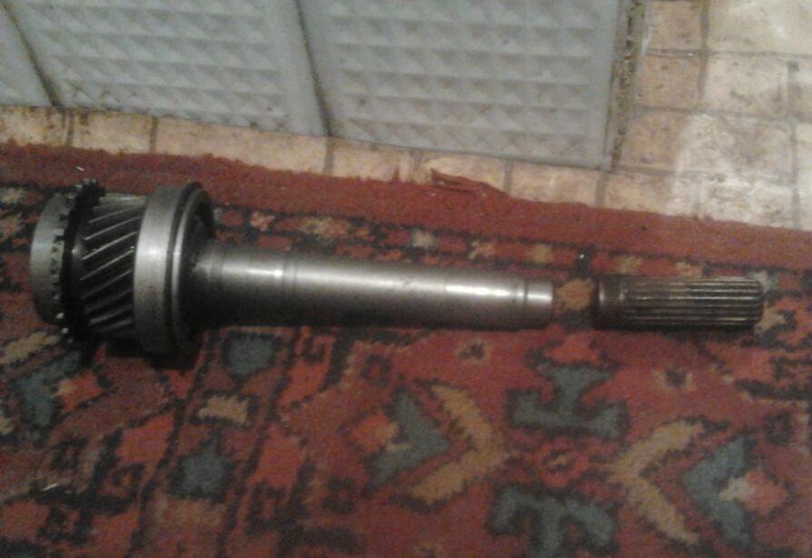

Похоже, что реставрированый вал и есть основной причиной. Как закрепили трос на педали к данной проблеме не имеет отношения. Если кардан бу соединяете с валом кпп бу (или в данном случае с ремонта) получается так, что выработка на деталях разная. Поэтому рано или поздно шлицы срежет. Для борьбы с данной проблемой использовал специальный анаэробный клей для шлицевых соединений.

Дело в том что шлицевая часть на валу осталась таже (уточню вал ОБОРВАЛО сразу за шлицевой частью , а не обрезали шлицы) , её просто засверлили , взяли на резьбу и обварили ну и естественно проточили . Дело в другом . Почему пропадало зацепление (кратковременно) и резко появлялось причем несколько раз и между первым разом и двумя другими прошло несколько дней ?. Вал скорее всего прийдется опять реставрировать так как врядли найду вал отдельно (а коробка дорого).

Повідомлення zavgar666 » П'ят березня 20, 2015 12:08 pm
Что сейчас у вас с валом? Срезаны шлицы или опять оборван? И ещё: в момент "пробуксовки" были ли какие-то посторонние звуки?

Оборванный на том же месте. Звуков небыло. Просто как на сцеплении до секунды и резкое появление зацепление (как следствие удар). !!!

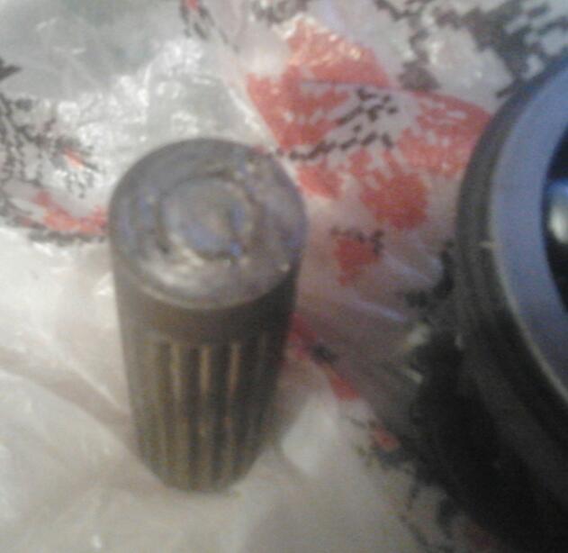

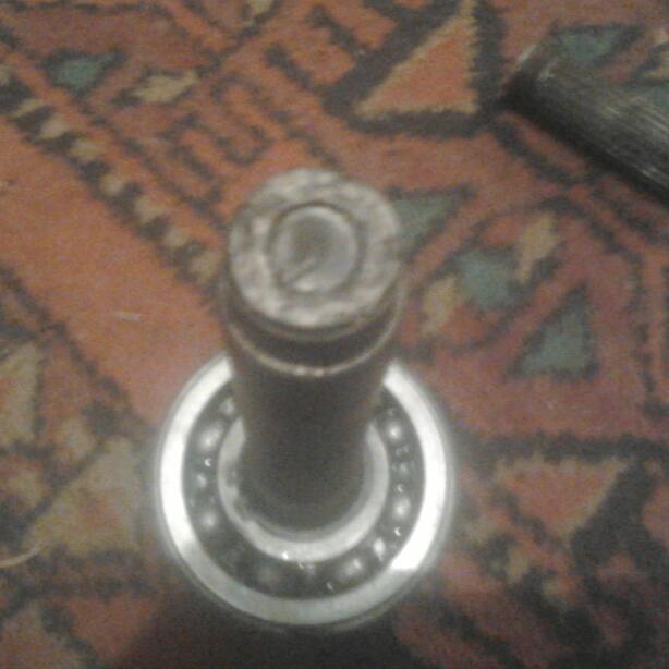

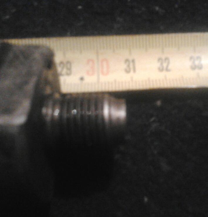

я добрался до гаража .
karter
Повідомлень: 265
Автомобиль: volvo 343 DL
Re: Нужна помощь
Повідомлення karter » Чет березня 26, 2015 11:48 am
я добрался до гаража.
karter
Повідомлень: 265

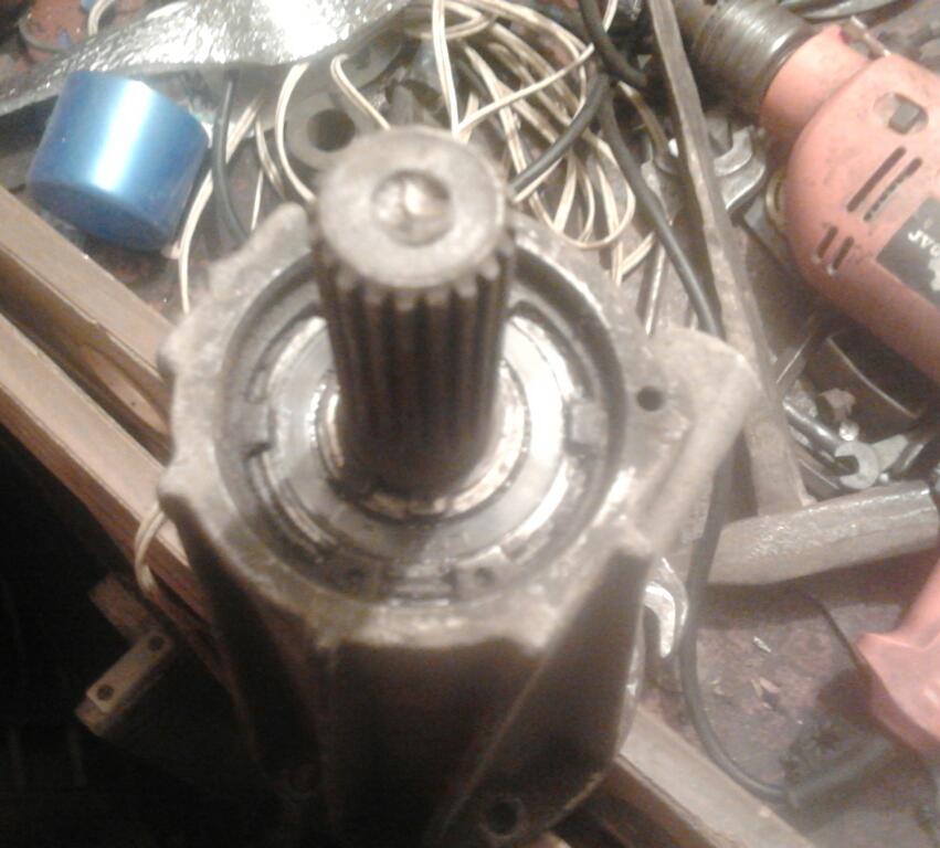

Re: Нужна помощь
Повідомлення karter » Чет березня 26, 2015 12:02 pm
ещё фото.
karter
Повідомлень: 265
Re: Нужна помощь
Повідомлення karter » Чет березня 26, 2015 12:11 pm
номер этого вала 1232390 Внутри -это шпилька на которую прикрутили шлицевую к валу и потом обварили на фото видно.

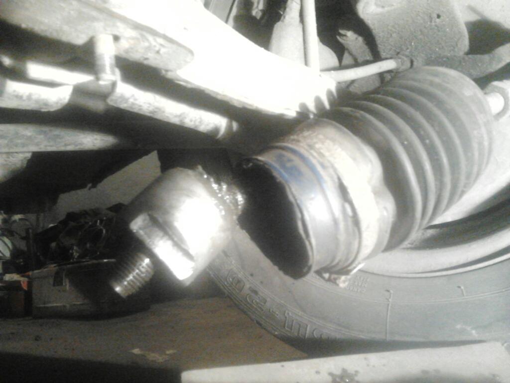

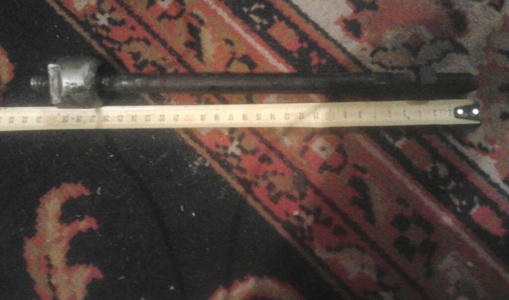

Повідомлення karter » Чет квітня 02, 2015 2:39 pm
фото с телефона

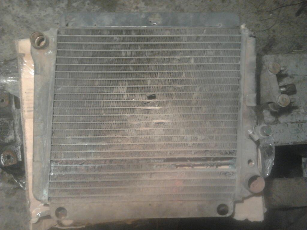

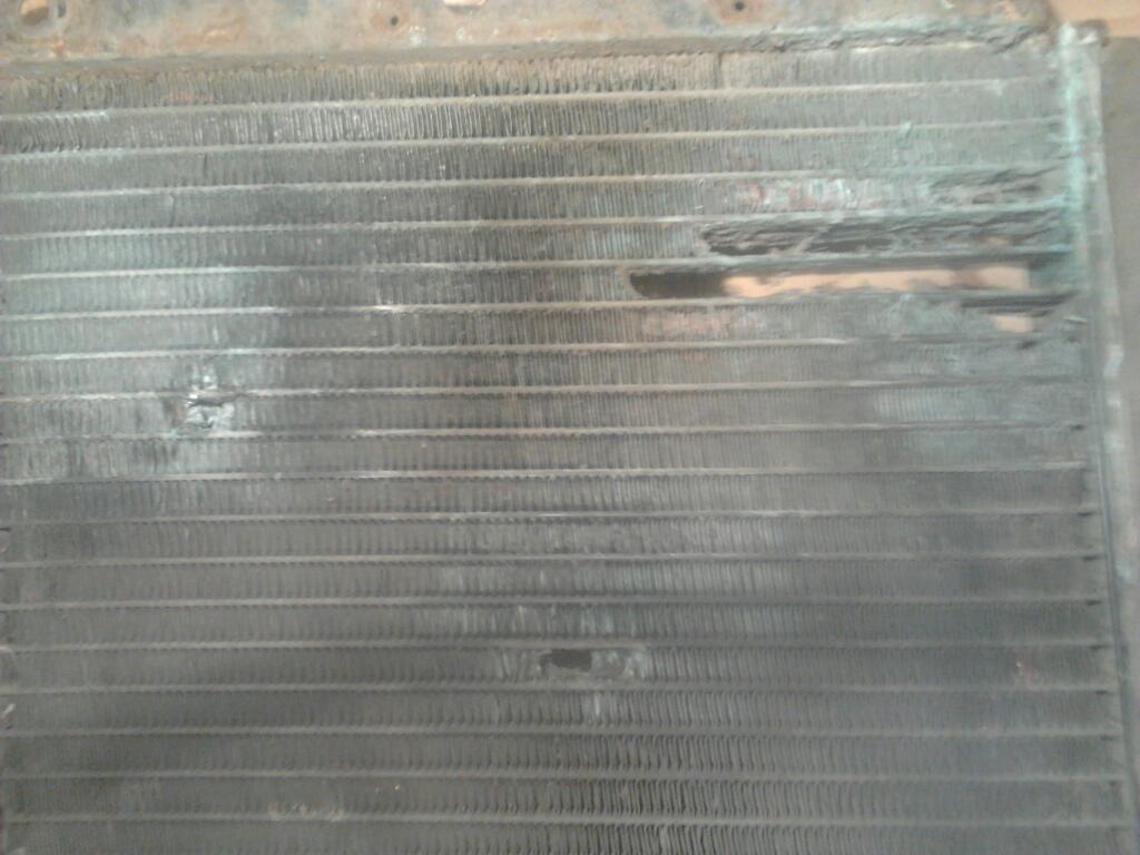

Повідомлення karter » Сер квітня 08, 2015 9:10 am
Ну вот ещё что есть мож кому понадобится

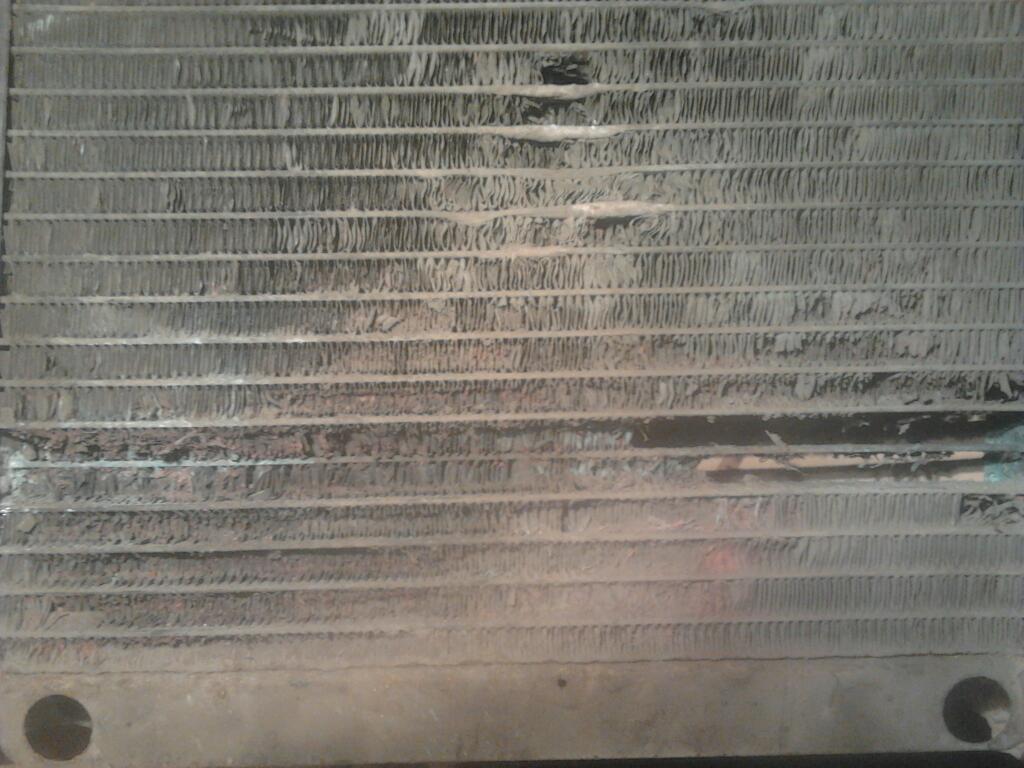

Re: Нужна помощь

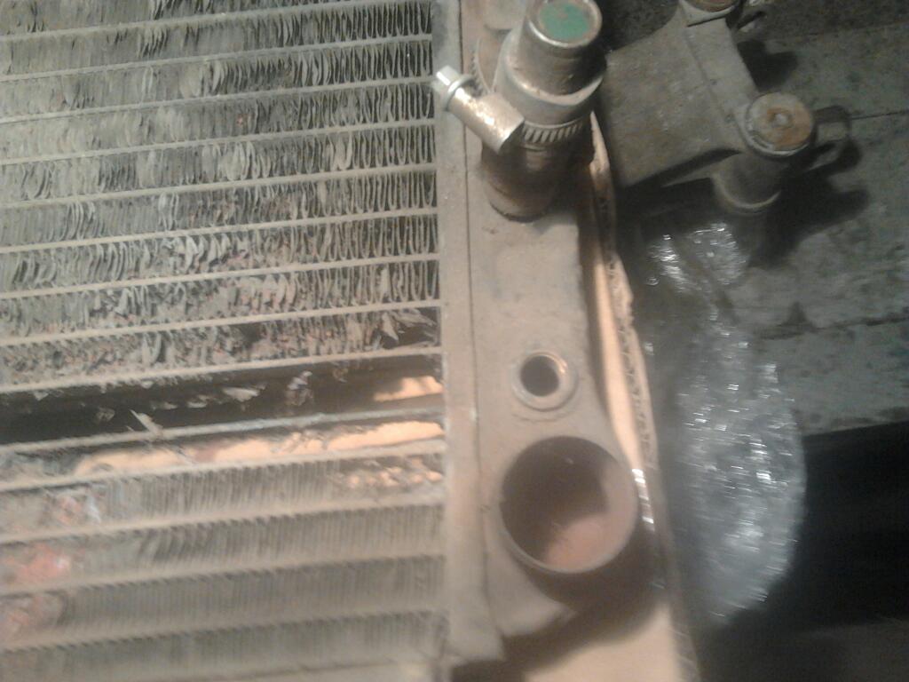

Повідомлення karter » Сер квітня 08, 2015 9:38 am
и ещё
правда он чуть-чуть кривоват.

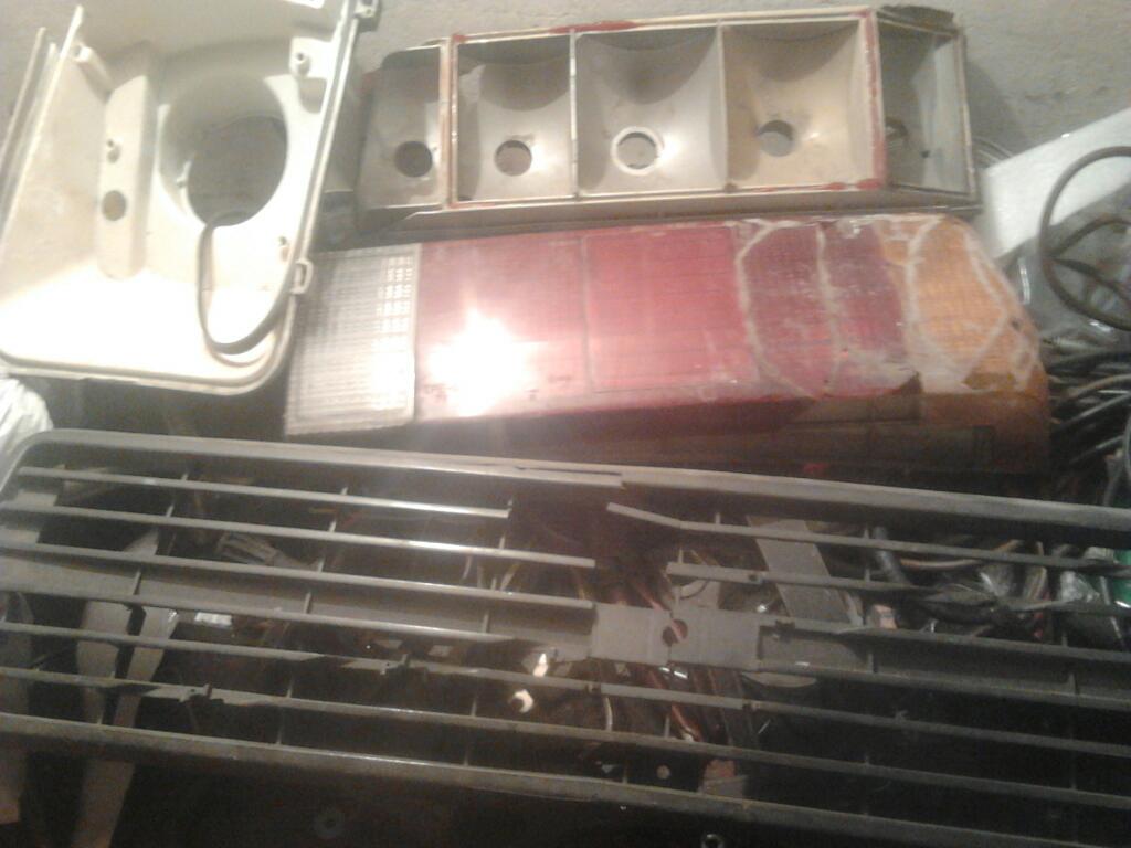

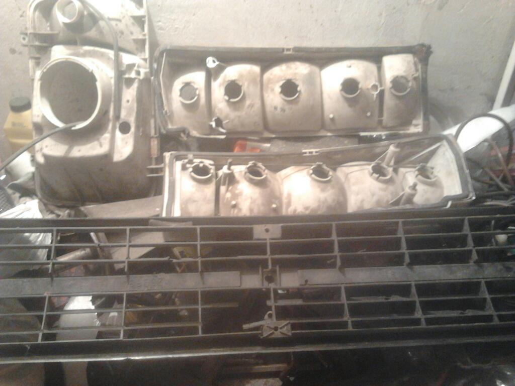

А есть ещё такое . Может кому на эксперименты, ну или по безнадëге.

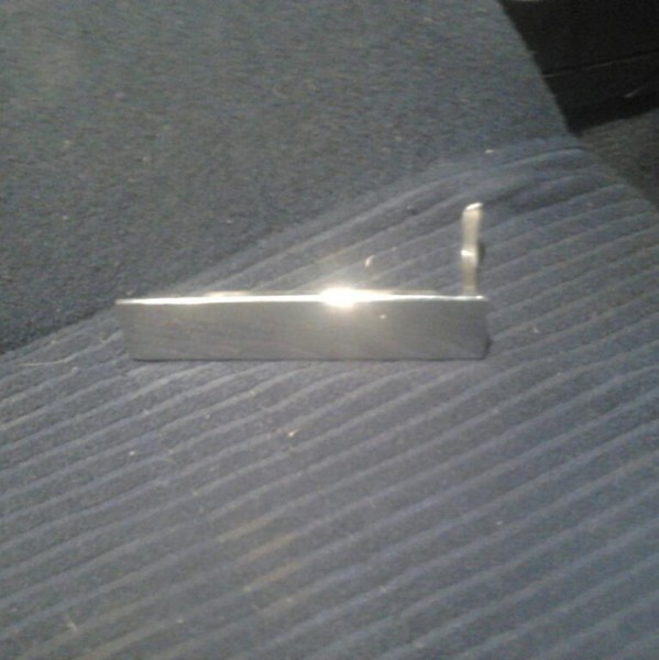

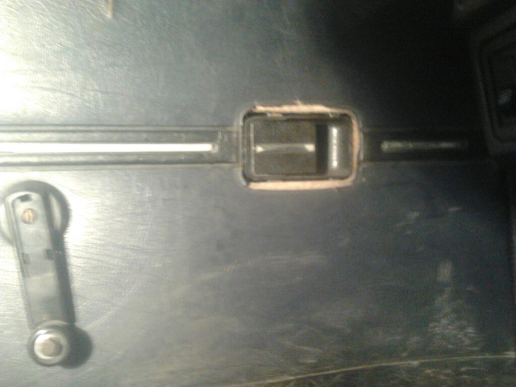

Повідомлення karter » Сер квітня 08, 2015 11:40 am

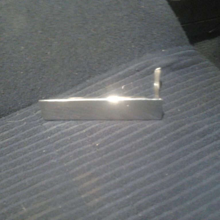

На конец сделал фото ручки что мне нужна на правую сторону и наружная (часть) на левую.
