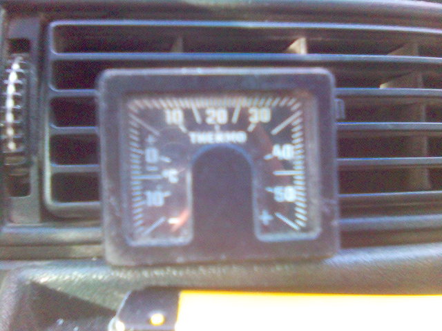

Повідомлення DrEvil » П'ят лютого 17, 2006 10:37 pm
когда было -29
Холодно
(65.02 Кб) Завантажено 1372 разів
DrEvil

Повідомлення Boris » Пон лютого 20, 2006 9:35 am
DrEvil написав:когда было -29
а где же сама картинка?

Повідомлення DrEvil » Вів лютого 21, 2006 2:09 am
Скачать

Повідомлення Boris » Вів лютого 21, 2006 12:46 pm
ммм... с первого разу не увидел :)
