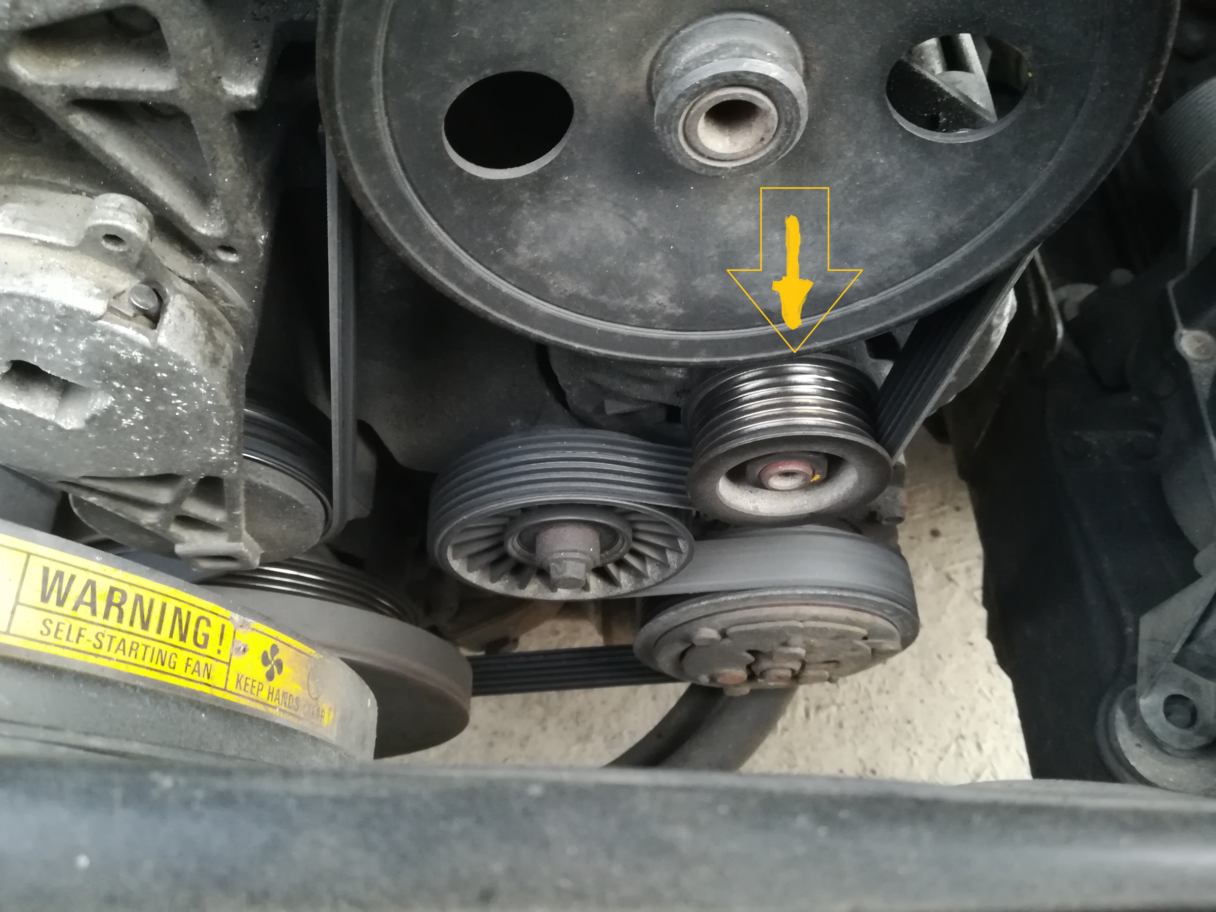

Начал свистеть ролик, хочу заменить, подскажите как он называется правильно
960 2.9

Стрелка указывает на шкив генератора, а паразитный ролик левее

vitalik k написав:Стрелка указывает на шкив генератора, а паразитный ролик левее
лол ) :D спасибо )
а сам шкив может издавать свист? я ведехой получается на шкив пшикнул и свист перестает издаваться

Скорее ремень под замену, ну и проверить ход гены, может подшипники подклинивают.

vitalik k написав:Скорее ремень под замену, ну и проверить ход гены, может подшипники подклинивают.
скорее всего гена, надо по нему регламент сделать, при нагрузке всей электрики, заметил мерцание фар, а ремню 3 тыс.

Повідомлення vitalik k » Сер квітня 25, 2018 12:29 am
Ну если ремень новый, то шкив тоже менять, он изношен судя по фото.

vitalik k написав:Ну если ремень новый, то шкив тоже менять, он изношен судя по фото.
где его можно отдельно купить?

Я бы новый генератор поставил на 120А, что впринципе и сделал.
А вообще возьми щетку по металлу, и на рабочем двигателе почисти этот ролик, потом посыпь все канифолью, и езди радуйся.
Чтоб больше этого не повторялось, поставь защиту двигателя.

Есть ли смысл покупать дешёвые аналоги от 300 до 500 грн. как они ходят? Ruville, Autlog или лучше сразу взять INA за 800?

Ina sovetuju.normalnie detali.u nas v Litve hodovie detali na Volvo.sam i osnovnoj remen' s natiazyteliami Ina poslednij raz stavil.
