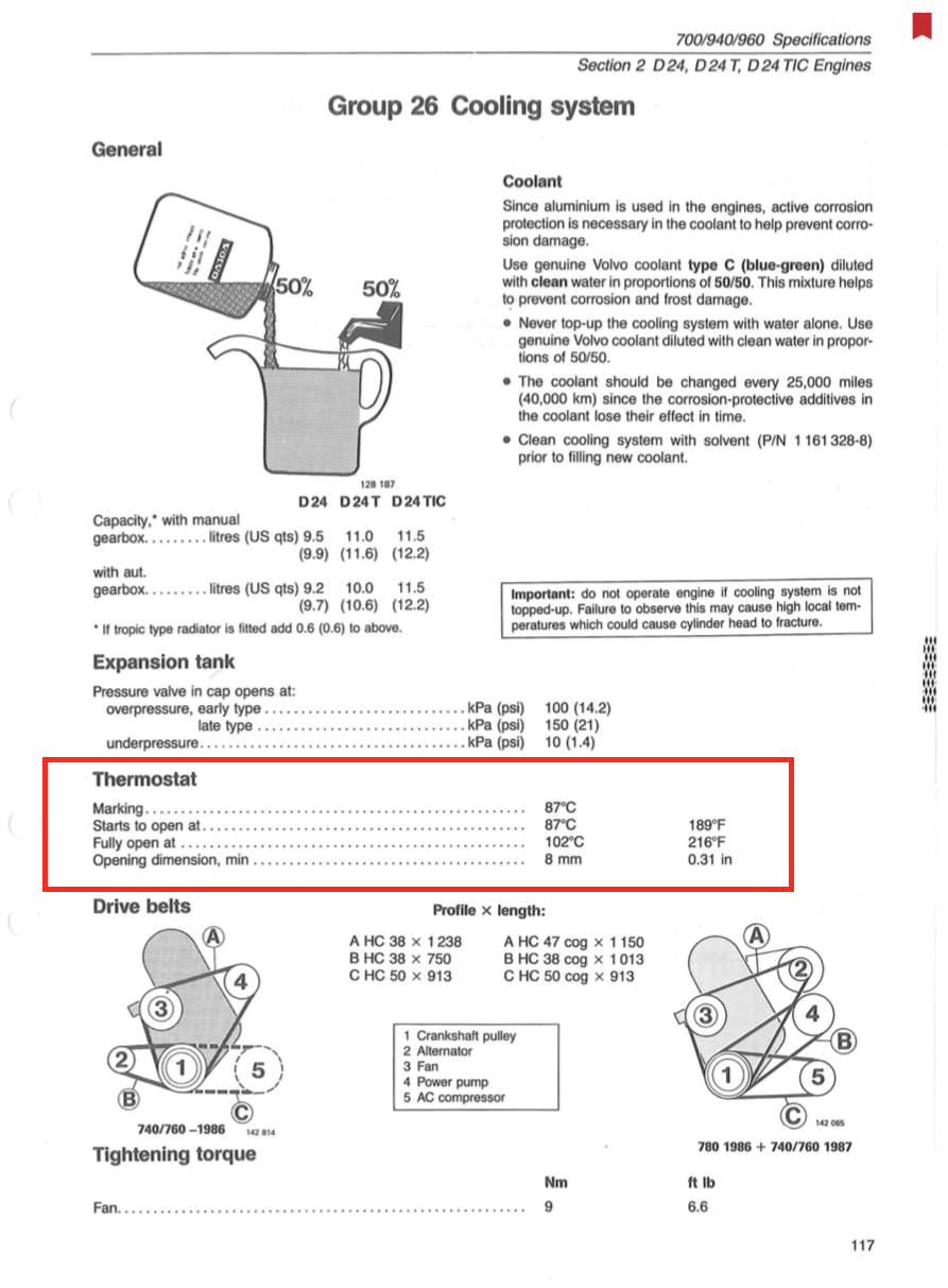

Поставь на зиму термостат на большую температуру открытия. 87 например. И все, и не ебёшь голову ни себе не гене.

Повідомлення awn » Нед вересня 30, 2018 3:36 am
Kid_ написав:Поставь на зиму термостат на большую температуру открытия. 87 например. И все, и не ебёшь голову ни себе не гене.
87 и есть штатная температура открытия для d24/d24t/d24tic.
