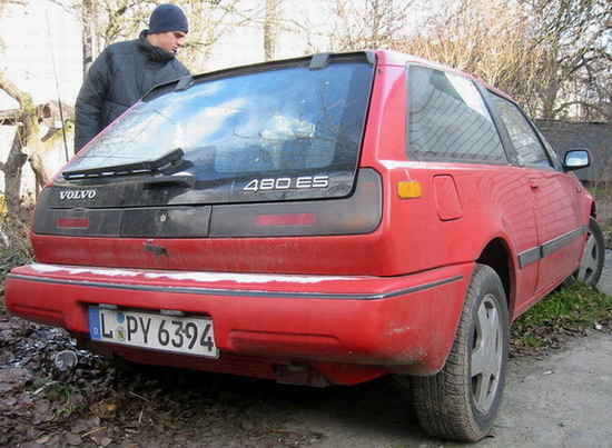

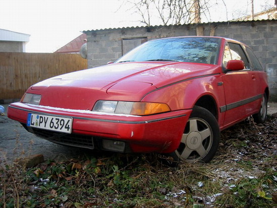

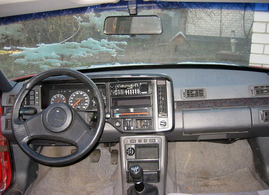

Повідомлення Vlad » Чет січня 11, 2007 11:54 pm
Нашол документы...так что продавать пока не буду...сначала бум делать тормоза :-)
Vlad
Повідомлення Vlad » П'ят січня 12, 2007 12:04 am
Немогу добавить в галерею фотографии...хелп!!
Vlad
Повідомлення Vlad » П'ят січня 12, 2007 12:09 am
Фото
Vlad
