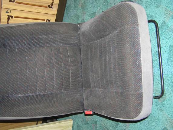

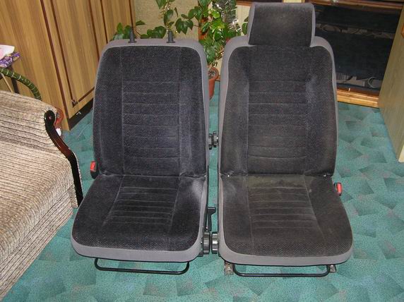

Итак: Мой салон меня не устраивал сразу же как только я купил авто , он был обычный тканевый без регулировки вверх-вниз , по случаю был преобретен велюровый салон с необходимой мне регулировкой :-) и не продавленный , плюс на заднем сиденье появился подлокотник , которого небыло раньше
Но так как салоны особо не продаються на 4хх , все салоны находящиеся в продаже очень просятся в химчистку , см фото :
Resize of P1030993.JPG (52.49 Кб) Переглянуто 6613 разів
Resize of P1030994.JPG (54.55 Кб) Переглянуто 6613 разів

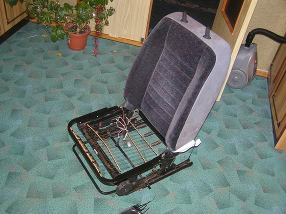

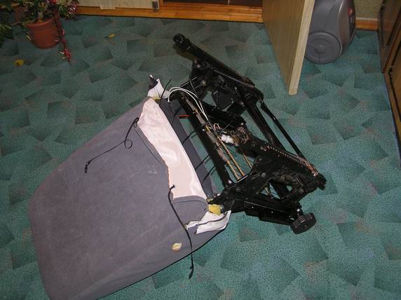

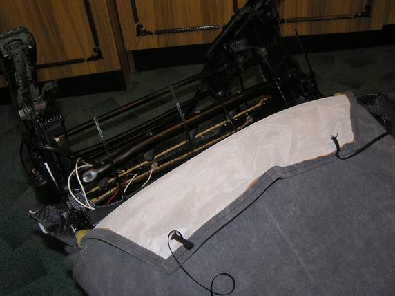

Снимание обивки :
Смотрите фото №2 , там видно некоторые накладки , в них скрывались датчики непристегнутых ремней , они были обрезаны :-) хотя все равно я бы их не подключал , бесполезная штука на мой взгляд
Были исправлены все недоделки и погрешности которые безусловно присутствуют в неновой вещи
Resize of P1030998.JPG (38.93 Кб) Переглянуто 6609 разів
Resize of P1041002.JPG (30.48 Кб) Переглянуто 6608 разів
Resize of P1040999.JPG (42.53 Кб) Переглянуто 6609 разів

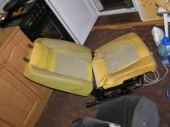

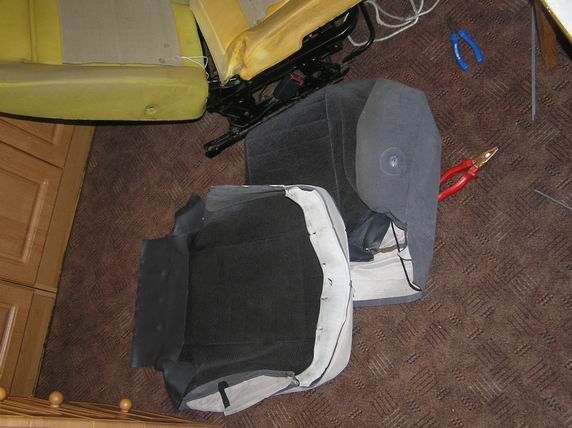

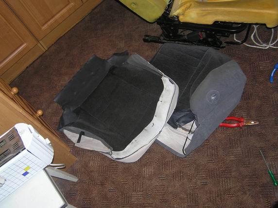

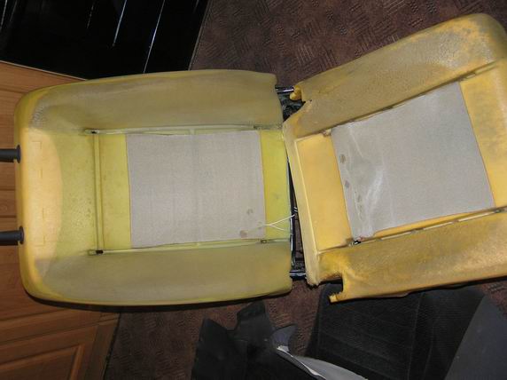

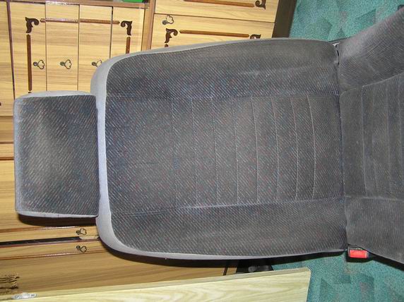

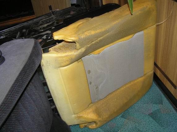

После снятия обивки была произведена стирка обивок в машинке стиральной , не буду описывать цвет воды который был при сливании воды , и слова жены которые я услышал при этом :shock:
После просушки , началось одевание чехлов обратно , скажу я вам это намного тяжелее чем снимать, вся обивка крепилась раньше железными скобами , в процессе их снятия ни одной скобы целой не осталось , купил пластиковые хомуты 100 шт 20 грн вот ими и закреплял , работа нудная на один стул примерно уходит около 2-3 часов снятия и 3 часа одевания, результат есть , смотрите сами.
Что понадобилось :
Ответка , головка на 10 , кусачки (для снятия старых скоб) пласкогубцы, пластиковые хомуты , клей , немного поролона (для починки старого) пиво (7-8 бутылок 0,5)
Фотки чето не по порядку поставились , смотреть на фотки снизу вверх :))) первая фотка конечный результат чистого сиденья и еще не разобранного и не постиранного , решил сначала на одном попробовать , а то вдруг неполучиться , чтоб два не портить сразу
