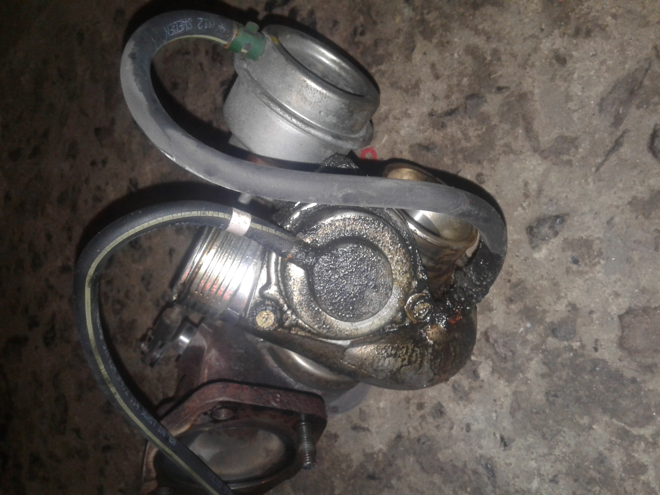

Вітаю всіх!
Коротше кажучи вся турба в маслі, і масло в патрубках інтеркулера.
Почав з очистки системи вентиляції картера...є трохи бруду, але не критично. Схоже проблема не в цьому.
Як краще поступити з турбіною - відправити на ремонт (реставрацію?) чи купити і встановити новий картридж.
Якщо заміна картриджа - то якого виробника краще купляти?
Автомобіль Вольво 850.
Дякую за поради

Re: Потрібна порада по турбіні
Повідомлення Aleksandr » Пон лютого 04, 2019 11:44 pm
Нужно пробовать люфты на турбине. Промыть кулер и патрубки и глянуть как быстро закидывает маслом.
Я делал капиталку турбине. Но она всеравно немного в масле. Масло кидает с сапуна перед турбиной.
Повідомлення slava_n » Пон лютого 04, 2019 11:50 pm
Як правило якщо турба підходить,то мотор пітдимлює. Провірити чи справді не закидає з сапуна
Повідомлення aeolus » Вів лютого 05, 2019 12:01 am
Люфт є радіальний, осьового немає.
В мене теж склалось враження що масло попадає в турбіну з штуцера вентиляції , який розміщений в патрубку на вході.
Буду пробувати акуратно розламувати )) бачок вентиляції, тобто зняти верхню кришку і на 100% його почистити.

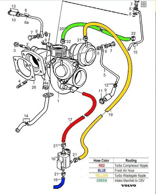

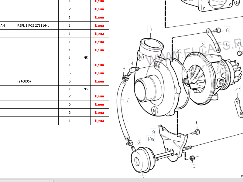

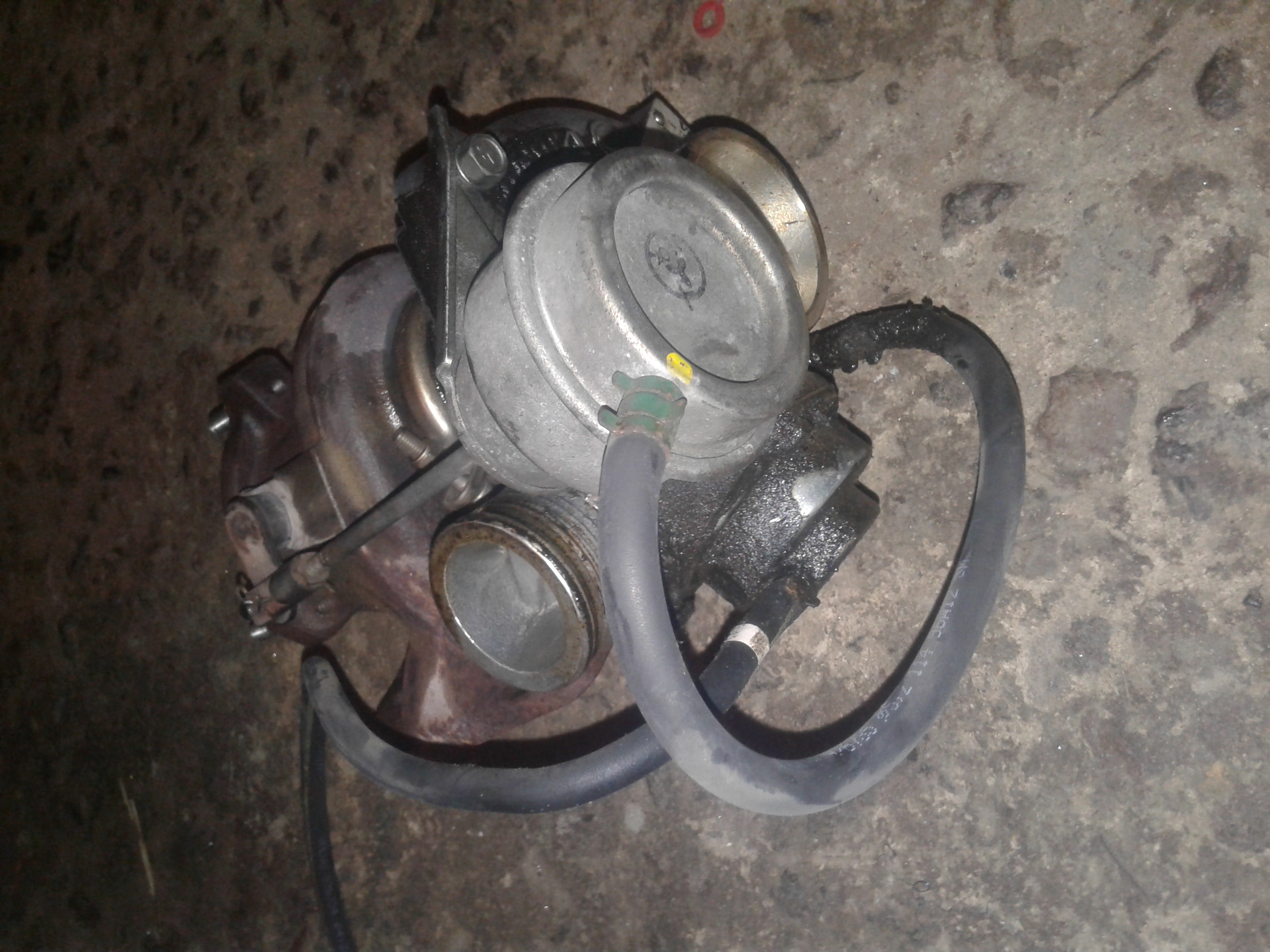

але виникла якась непонятка - по каталогу, згідно року випуску та моделі двигуна до вестгейта має бути підключений електричний клапан керування турбіною,
в мене ж він з"єднаний коротким шлангом з виходом холодної частини турбіни.
Схожу конструкцію бачив на 760ій моделі.
На данному автомобілі це вже хтось вколхозив чи це заводське виконання?
турбіна td04hl-13g
двигун В5204Т2
Повідомлення volvoff » Сер лютого 06, 2019 12:53 am
Канешно колхоз.В тебе гарячка постiйно вiдкрита.Клапан треба ставити полюбому.Ти ж без надува iздив)))
Повідомлення aeolus » Сер лютого 06, 2019 1:09 am
ні, вона відкривається лише тоді коли тиск на виході стане більшим за зусилля пружини, яка в середині клапана вестгейта.
тобто це механічне керування, в мене таке стояло на 760 з в230ет - але на мій погляд воно має працювати примітивніше на перехідних режимах, ніж електричне.
