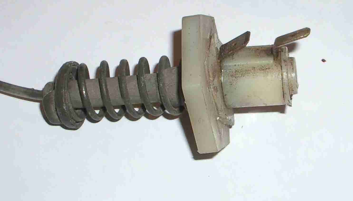

Спасибо за ответы. Но вот зачем в месте крепления к перегородки 2 контакта?

Повідомлення MikeG » Пон лютого 19, 2007 11:46 am
Перефразирую вопрос: для чего они там?
Можно ли использовать тросик без этих контактов?
MikeG
Повідомлення Rom » Пон лютого 19, 2007 12:00 pm
Ну так а ты когда его снимал там провода к нему какие нибудь подходили? :eek:
Повідомлення MikeG » Пон лютого 19, 2007 2:37 pm
Подходили. бело-коричневые оба. Контакты между собой замкнуты. Замкнуть - не проблема. :) Главное - для чего они там нужны? Какой-то концевик, полагаю, но для чего? И если ставить троски без этих контактов (самодельный или заводской), в каком состоянии их оставить: замкнутом или разомкнутом?

Повідомлення DrEvil » Пон лютого 19, 2007 11:58 pm
это концевик педали газа, что б машина знала когда ХХ

Повідомлення MikeG » Вів лютого 20, 2007 12:15 am
Почему на части тросиков эти контакты есть, а на части - нету?
Для знания машиной ХХ служит концевик на корпусе дроссельной заслонки.
MikeG
Повідомлення DrEvil » Вів лютого 20, 2007 3:03 am
на дросселе если я не ошибаюсь реостат, хотя как у турбы сказать затрудняюсьь, надо смотреть
