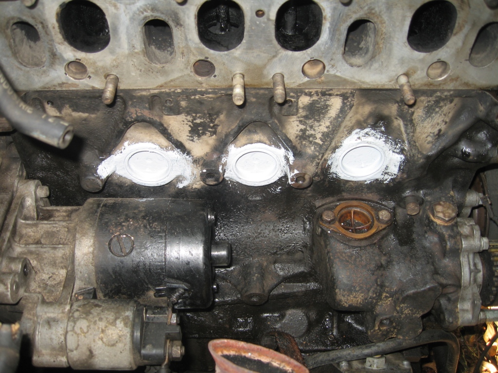

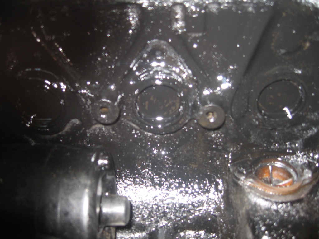

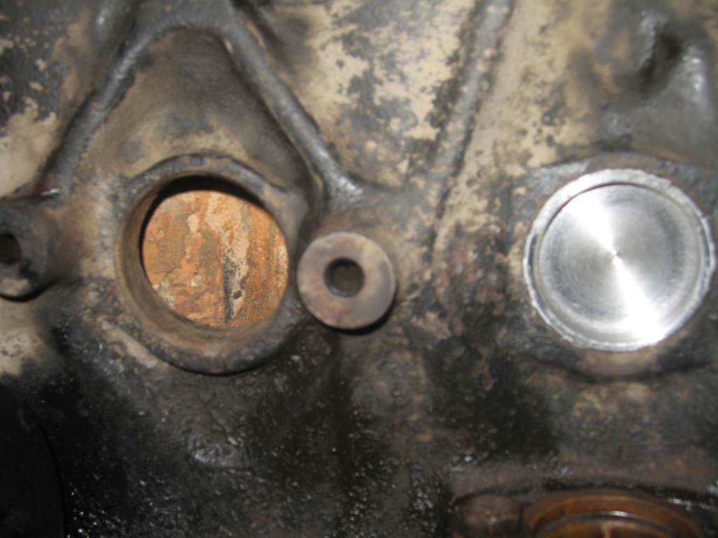

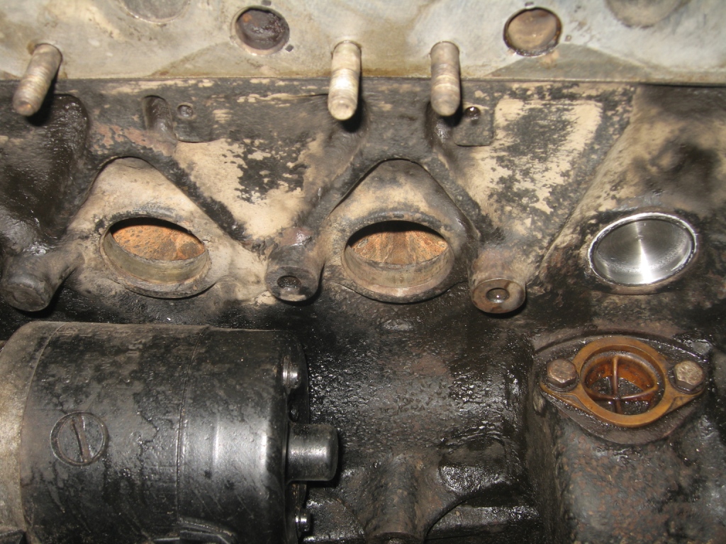

Повідомлення solohino » П'ят вересня 28, 2012 9:02 pm
Все отлично!Заходит примерно на половину,но как нагреешь посадочное место,потихоньку забиваешь до конца,главное чтоб перекосов не было.Кстати надставка оказалась бесполезной,мало места тогда для норм.удара молотком,особенно над стартером...Я садил на акриловую грунтовку,но это не принципиально,подойдет и герметик,краска на худой конец(легче идет,да и какое-никакое уплотнение)Треккину респект!(хотя за толщину стеночки бурта побаивался,спокойнее было бы,если бы толщина все таки была 1,6 мм)
Фотоотчет прилагаю(правда от конца к началу :? )
