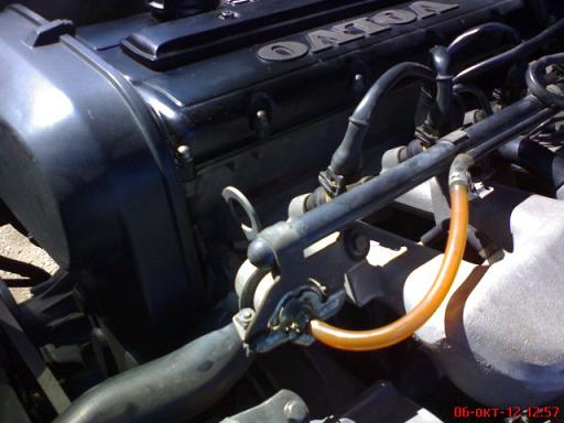

Всем привет!740 - B234F . Была проблема с запуском мотора.Снял волговский б/насос,поставленный старым хозяином.На рампе давление было 1,5 Бар.Двигатель запускался только впрыском бензина во впускной коллектор из шприца,работал не устойчиво и глох.Поставил KAGER 52-0075(нашел родные контакты и штуцера от насоса к ф-ру).Теперь давление 4,0 бара.Та же история с запуском.На диагностике - 2 ошибки : датчик температуры и лямбда зонд.Поставил новый датчик : EPS 1.830.192.Покатался нормально 4 дня.Снова не заводилась.Особенно на горячем моторе.Заменил весь выхлоп(кроме "штанов),вварил гайку под л/зонд(старую дырку бывший хоз.заварил наглухо)Поставил универсальный л/зонд BOSAL 000-093. "Чек" потух.Поехал к диагносту,ошибок не обнаружено.Поездил день,заводилась с пол оборота,на горячую и на холодную,мотор работал ровно и устойчиво.На след.день - та же история!!!Утром не заводилась с ключа не на хол. не на гор.!.Хотя после впрыска в колл-р работала ровно,не глохла.Поехал к диагносту.Говорит - регулятор давления топлива на рампе.Стоит БОШ 0 280 160 294.Стоит "дурных"денег.Слышал, ставят с инжекторной ВОЛГИ.Один-в один.Кто-нибудь,пожалуйста подскажите,подходит с волги или с чего-то другого ??? P.S. : Огромное спасибо AbsolutMC за советы и подсказки по разным вопросам! По датчику уровня топлива в приборном щитке : выложу фото в разделе "электрика" с советом от AbsolutMC чуть позже.

Ок! Большое спасибо! Я знаю.Но они тоже дурных денег стоят.Потому,что тоже-БОШ-оригинал.Суть в чем.Все мне рассказывают,что на эти "бумеры" тоже ставят волговский от 406 мотора.И на ВОЛЬВО тоже.Интересно,кто-нибудь ставил себе такой? На форуме Минского ВОЛЬВО клуба тоже однозначно заявляют,что-один в один!И еще не известно_кто у кого содрал этот регулятор.Так они говорят.Завтра специально поеду на авторынок-"понюхаю".Если что- маякну,может кому-то тоже пригодится! Почему грешим на него? При работающем двигателе топливо в прозрачной трубке обратки стоит на месте.Если на рампе давление - 4 бара,а на форсунки должно давить - 1,5,то лишке не куда деваться,все в "прорву" уходит .Иногда,когда с ключа завод, с большим количеством пузырей мчится в бак.

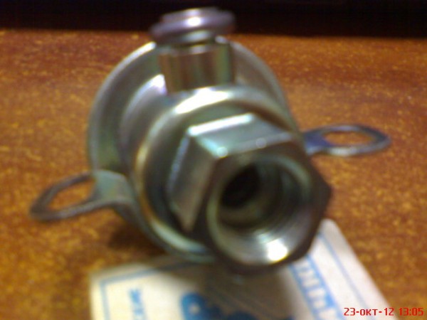

Спасибо! На выходных проверю.Пережму трубку обратки,посмотрю как заведется.Сегодня был в магазине.Смотрел ВОЛГОВСКИЙ.Очень похож.Только на выходе обратки надо точить переходник под трубку прозрачную.Стоит всего 148грн. http://forum.volvo-club.by/viewtopic.php?f=56&t=4836

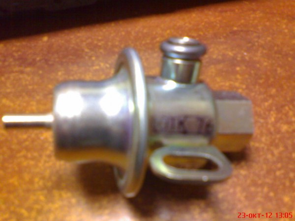

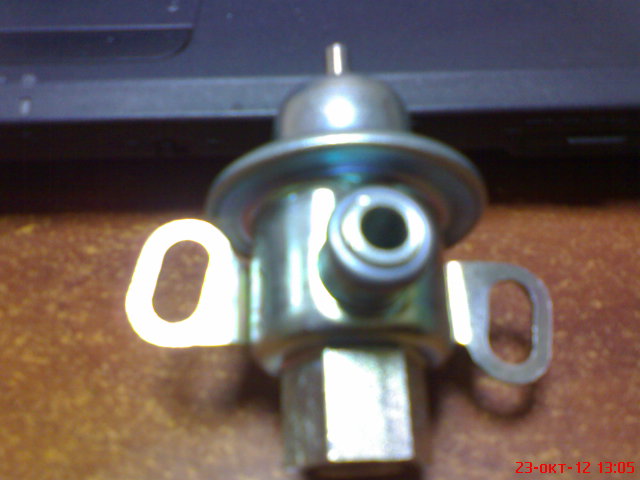

Всем привет! Купил вот такой ВОЛГОВСКИЙ-148грн. Надо выточить переходник-штуцер на шланг обратки.Буду химичить. Как получится-скажу.Мож кому-то еще понадобится!

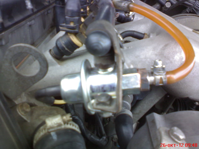

Всем привет! Ну вот,поставил РДТ от ВОЛГИ. Подошел один-в один по креплению,по уплотнительному кольцу к рампе.Выточил переходник на трубку обратки. Заводить - не заводится!!!! Прыснул во впускной коллектор 5грм бензина-завелась. Проработала 5 мин.-заглушил. В течении часа в гараже заводил с ключа 12 раз!Вжик - ЧАСЫ!!! Приехал на стоянку,заглушил.Подождал 5 мин.Заводить на горячую- НЕА!!! Нету,блин!Утром не завелась и на холодную. Приехал на работу.Заглушил,через пару минут заводить-ВЖИК-ЧАСЫ!!! 8 раз завел! Блин,может в церковь? Уже нет сил бороться! Может кто-то в Донецке или рядом подскажет хороших мастеров-диагностов по ВОЛЬВО,а?
