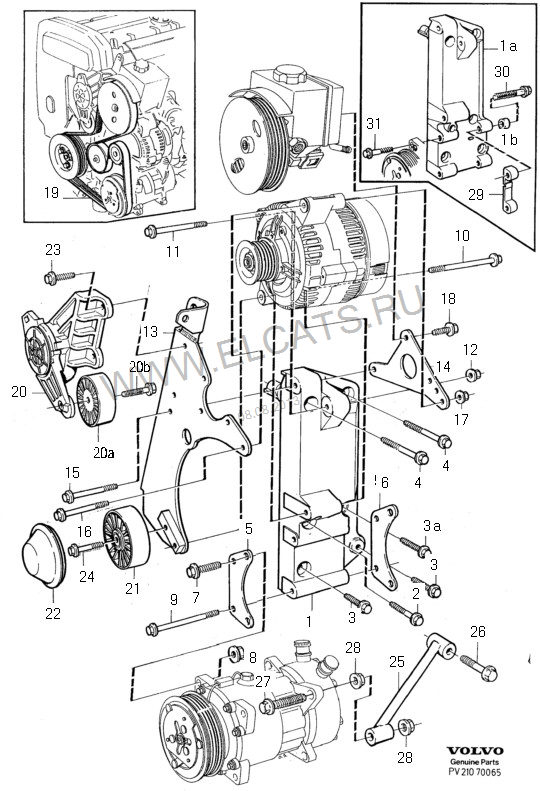

Повідомлення lexa » Чет серпня 08, 2013 3:02 pm
Колхозятся ли ролики вспомогательного ремня? № 21 и №20А
Где то читал что паразит ставят с Ваз10 - чуть меньше диаметр , но натяжитель компенсирует.
Размер паразита - 88*25*8
Размер натяжного - 70*25*

lexa написав:Колхозятся ли ролики вспомогательного ремня? № 21 и №20А
не помню с какого ВАЗАТАЗА подашол но нашол один к одному копию! на авто рынке! цена вопроса до 100 грн. ходит уже второй год!

А че? Скантех не катит? Он не намного дороже стоит.
Re: Натяжной и паразитный ролик на 850,70
Повідомлення Diringer » Чет серпня 08, 2013 4:23 pm
Я как то снял натяжной и пошел на Лоск. Мне подобрали 1в1 даже не зная, на что он идет - 70 гривен. Возможно, такой же есть и паразитный. Но я свой тупо смазал и забыл о проблеме :D

Буду признателен тому кто точнее скажет, повторюсь до авторынка 50км.

270грн? за 203й подшипник? н

В паразитном не 203-й... Там кажись двухрядный. На моем написано 6003 RSR

Повідомлення lexa » Чет серпня 08, 2013 8:52 pm
Это и есть 203 - закрытый
Подшипник 160103
(Зарубежный аналог 6003 RS)
