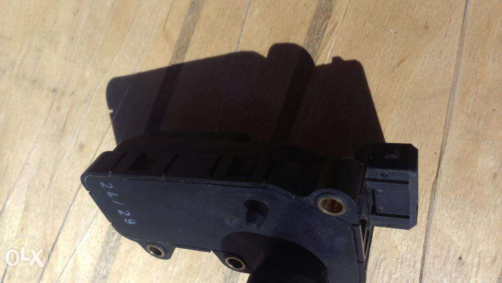

Повідомлення Partizan » П'ят березня 11, 2016 2:24 am
вот это искать - смотрю - три болта )))

Повідомлення vinni » П'ят березня 11, 2016 6:22 pm
Partizan написав:вот это искать - смотрю - три болта )))
оно самое.
