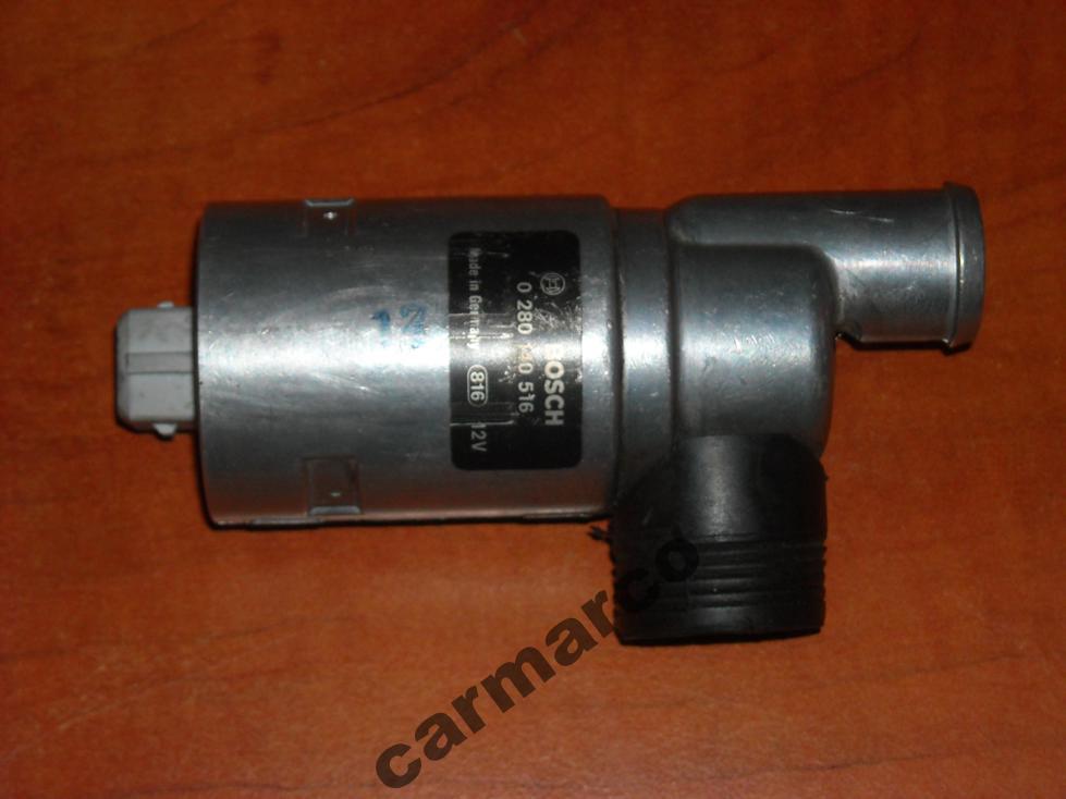

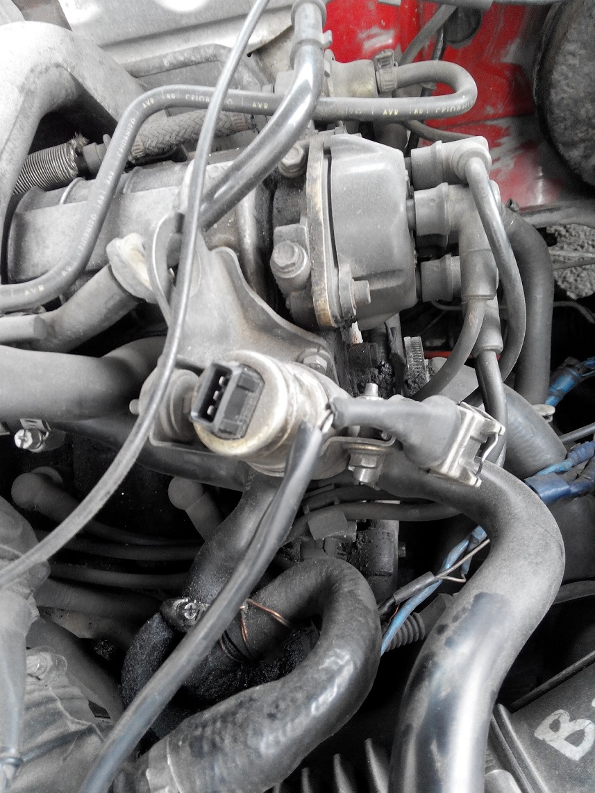

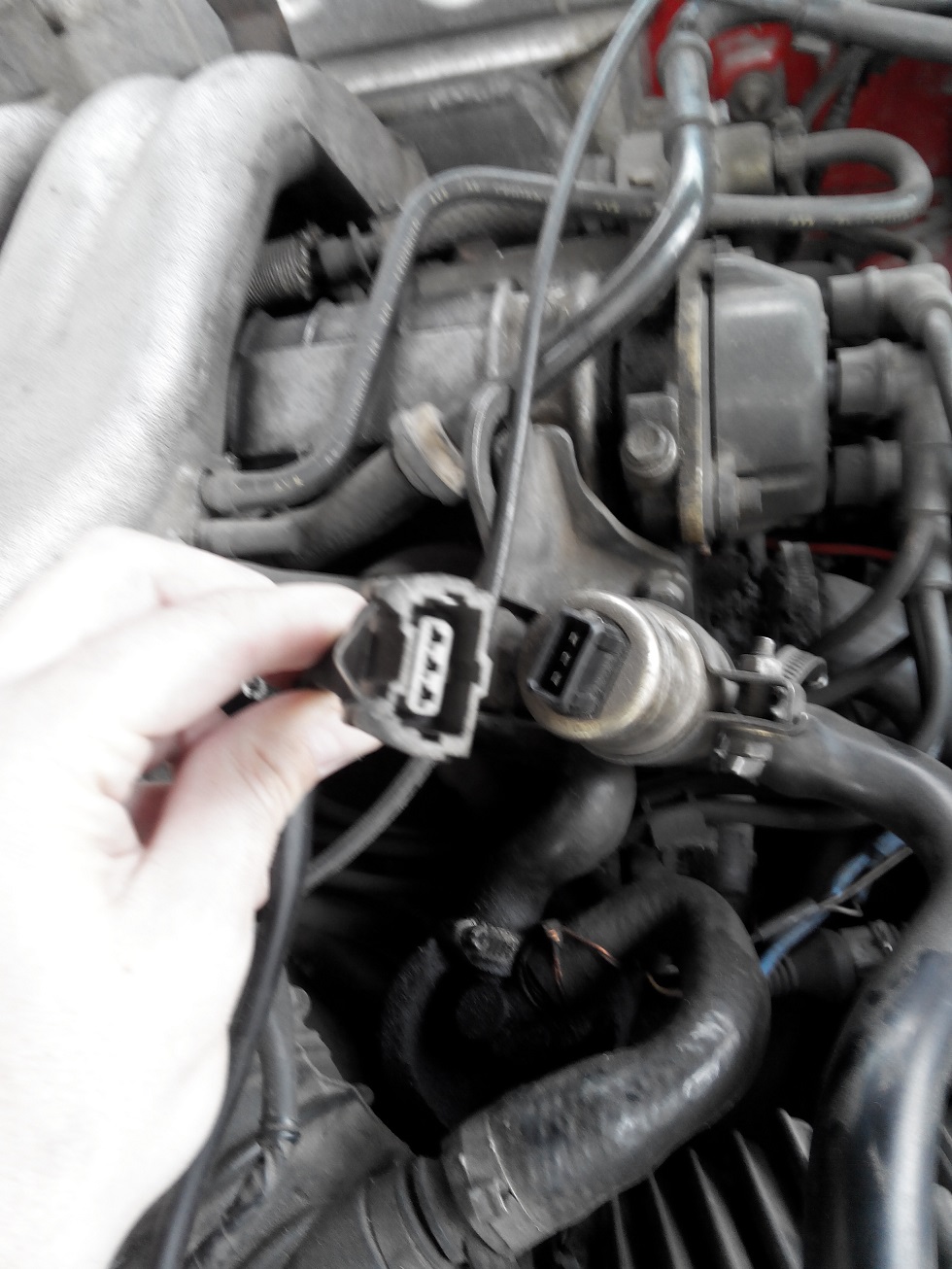

Бывший хозяин поставить регулятор хх не пойми от чего (фото прикладываю), машина на холодную заводится с 3-4 раза..

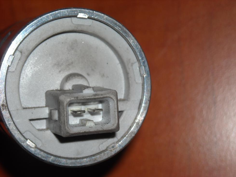

Правильно я понимаю, что родной - это BOSCH 0280140516 (фото также прикладываю)? Собираюсь покупать такой.

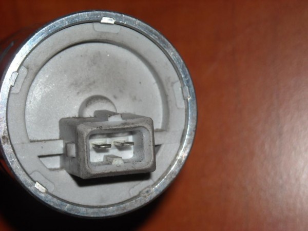

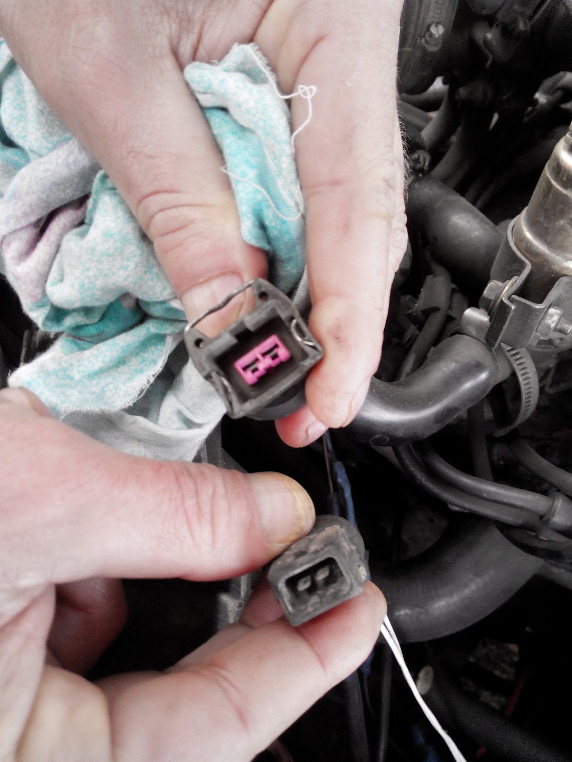

Кстати, может у кого есть родной штекер питания на данный девайс - папа (фото тоже сделал :)), заберу за деньги.

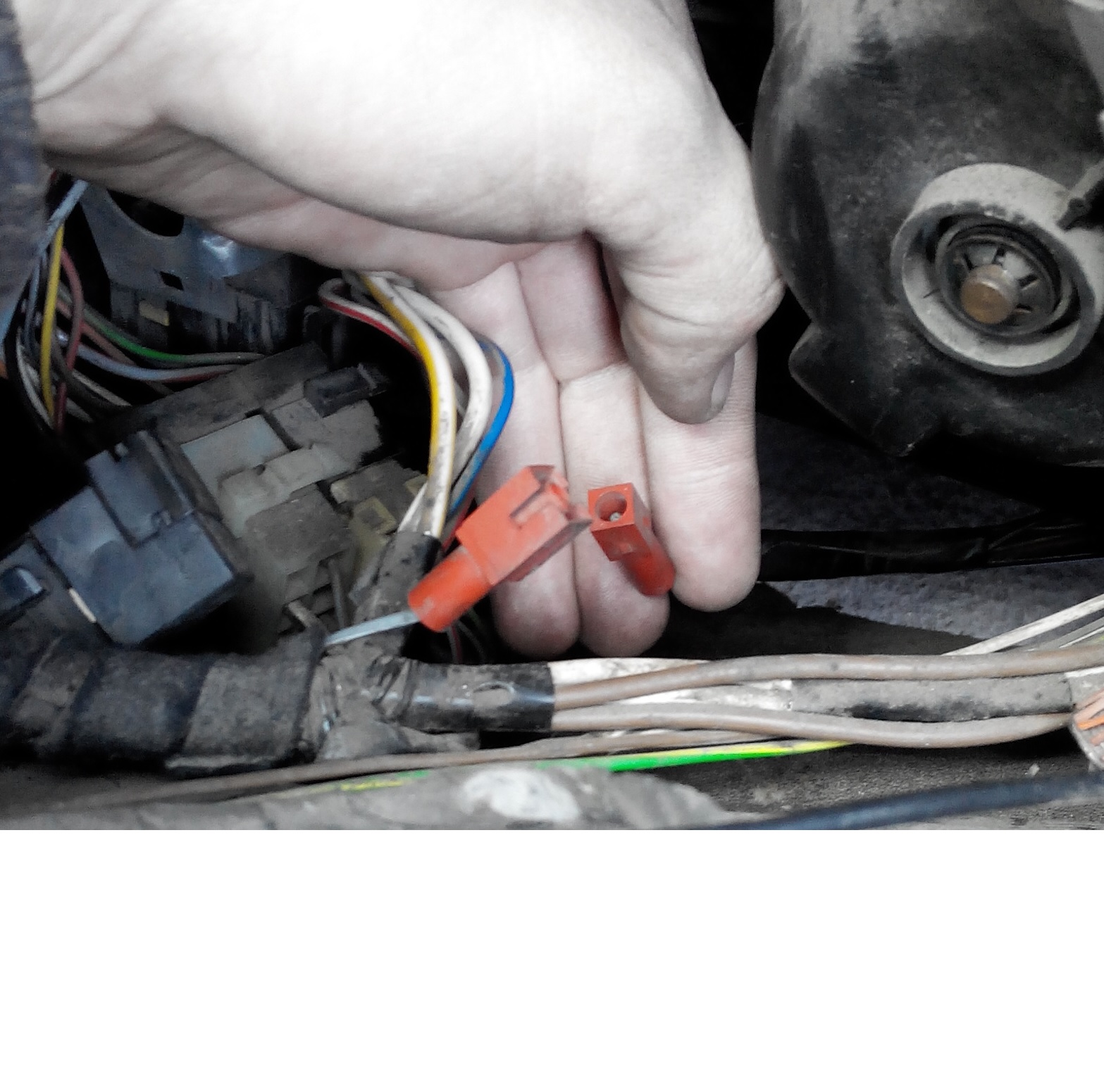

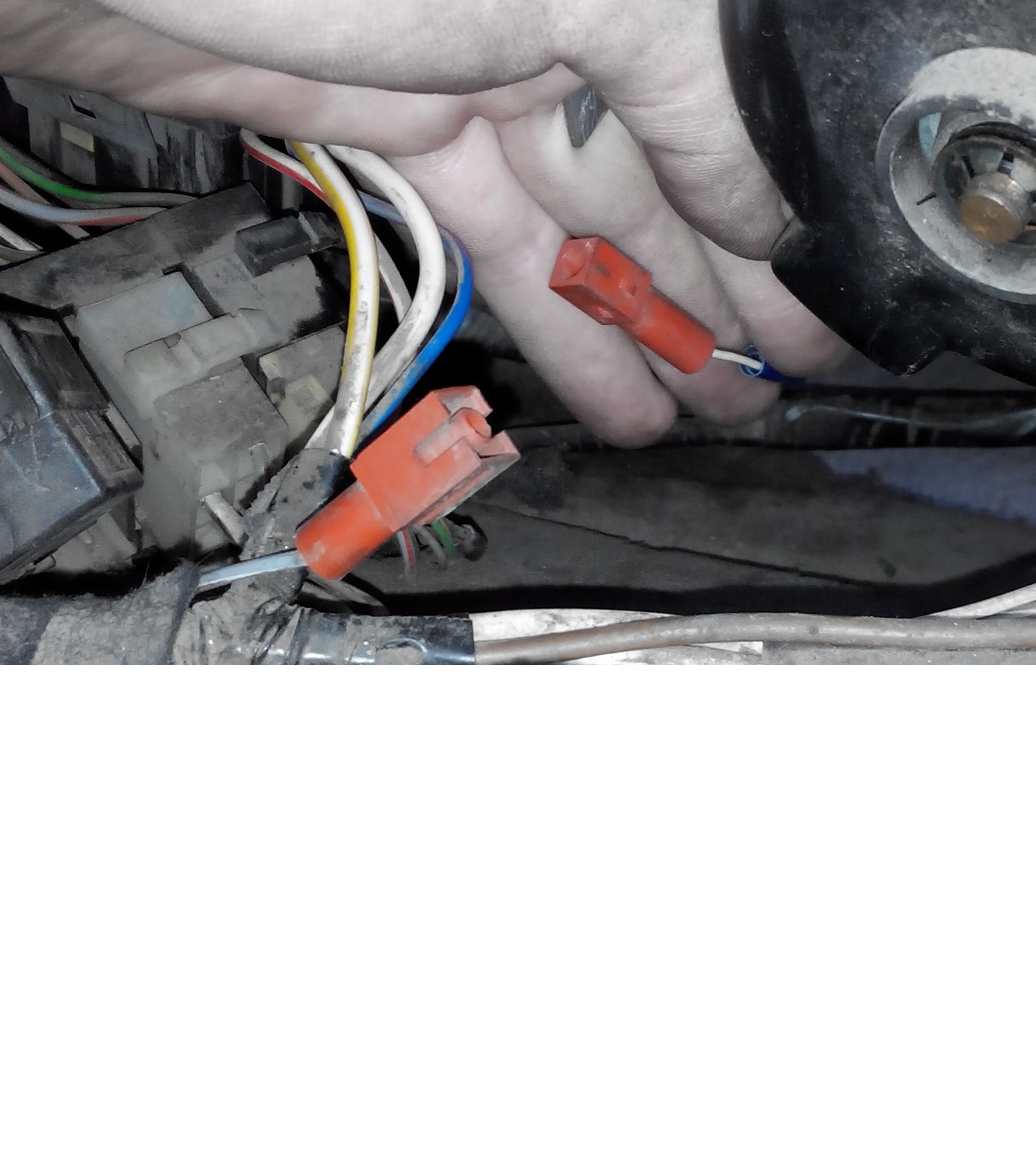

А, и ещё одно, по электрике - не нашёл на схемах такого цвета. Что это на последнем фото (с оранжевыми колпачками)?
То, что установлено сейчас, с какой авто - непонятно

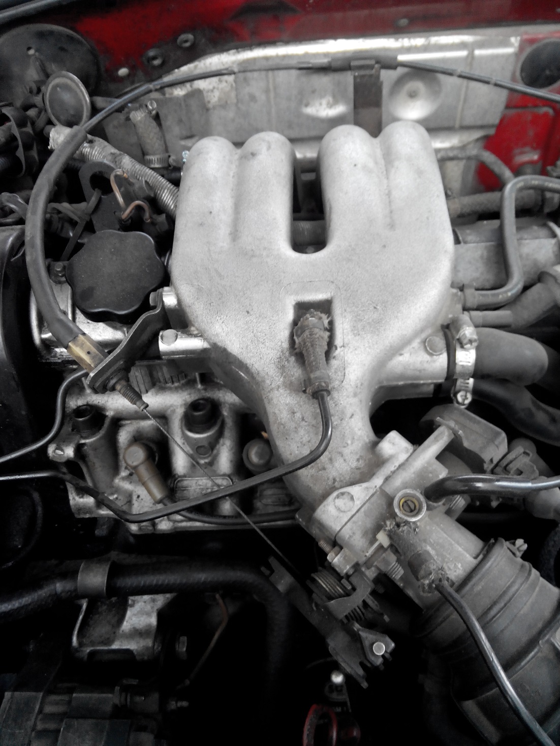

Мой двигатель
Родной штекер
Родной РХХ - BOSCH 0280140516
Что это?
Что это?

На три контакта , это с эл. управлением открытия\закрытия заслонки. Родной на два контакта, электрикой только открытие , закрытие пружиной. Родной на фото очень напоминает клапан хх с 7,9,850... Только смущает черная хреновина на выходе. Так как это Вольво, то крепление клапана хх также почти везде одинаково. БОльшая резинка куда вставляется клапан, а резинка прикручивается к коллектору или еще куда нибудь.

Ну да, как-то так, этот рхх ставится на целую группу марок авто, и вольво среди них (240, 440, 460, 480, 740, 940, 960, S70, V70).
А та черная хреновина - просто пластмассовая накладку для увеличения внешнего диаметра отверстия - она снимается.
Питание родного рхх

Посмотрел фото в интернете, и начал сомневаться по поводу модели двигателя.. Маркировок снаружи нет никаких, в частности на крышке инжектора.
Может кто-то узнает моторчик? :)
Очень похож на B18FT (http://v4x.narod.ru/p014-6.htm)

регулятор хх у тебя правильный стоит, на 3 контакта!!!!
мотор или В18F или В18FP
B18FT это турбовый .
по поводу оранжевого проводка разьединенного не парься!!!!

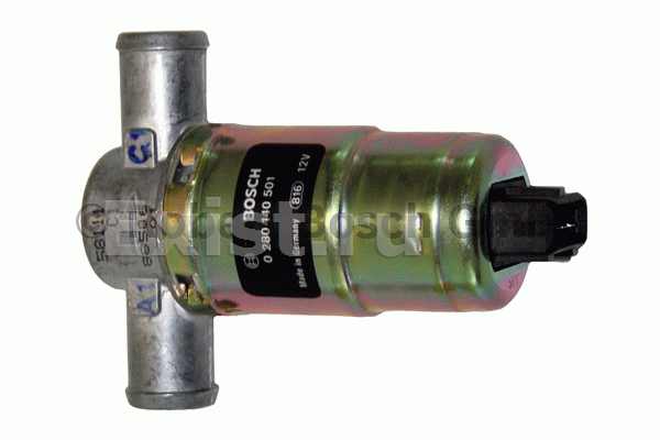

Мой РХХ, кстати - 0280140501(совместимые двигатели вольво из серии 4хх - B 18 F, B 18 FT, B 18 FTM, B 18 ED, B 18 E; B 18 ES)
BOSCH 0280140501

Это B 18 F мозги BOSCH 0 280 000 550 а РХХ (BOSCH 0 280 440 501)на 3 разьема
