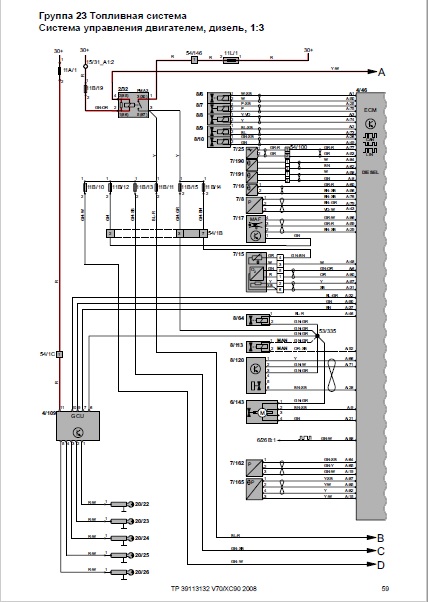

Проводку и разёмы от ЕСМ к приводу актуатору проверьте, ну и сигналы с питанием фактически и по сканеру приходят на привод или нет.
Re: XC90 2008 2.4 d5 пробег 270к - чудеса с турбиной
Повідомлення Nafigator » П'ят травня 29, 2020 1:46 pm
Электросхемы нет у турбинистов на нее. Я ж естественно не на официале обслуживаюсь

Повідомлення vitalik k » П'ят травня 29, 2020 8:57 pm
Повідомлення a.lav992@gmail.com » Суб травня 30, 2020 5:06 pm
если данные давления наддува отклоняется от расчетного то может стоило бы датчик подкинуть новый
