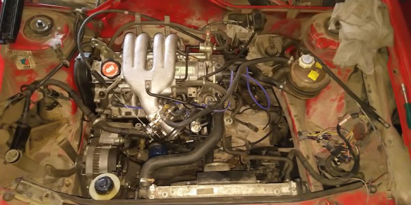

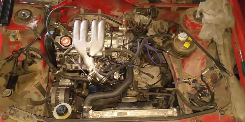

Повідомлення volvofan » Вів лютого 15, 2022 7:59 pm
Ну я Вы меня , вообще решили обидеть)) как я могу перепутать моно с инж ?)) У меня такой же был на 440)
Такой же

Повідомлення b1gg1e » Вів лютого 15, 2022 11:30 pm
volvofan написав:Ну я Вы меня , вообще решили обидеть)) как я могу перепутать моно с инж ?)) У меня такой же был на 440)
Такой же
По фото більше схоже на B18F (в мене такий самий був колектор на 440 - коли перероблювали на B18FP/EP - колекторі міняли і він зовсім інший).

Повідомлення volvofan » Сер лютого 16, 2022 4:03 am
Ну у меня на 440, дорестайл был именно такой коллектор и у Кореша на 19 он же ...
