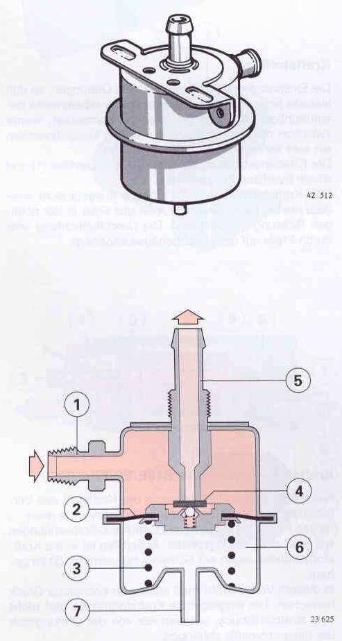

Вот вырезка из книги, которую мне любезно прислал Юрий (не помню ник на форуме к сожалению). Трубочка от впускного коллектора снизу помогает своим вакуумом побороть пружину, на которую давит также и топливо в рампе, и открыть выход бенза в обратку.
Ну а по поводу не работает, тут логически думаем... Во-первых, не работать может двумя путями: или сбрасывать давление когда не надо, или наоборот, заклинить и держать. В первом случае будет тупить от недостатка топлива, заикаться на высоких оборотах и под нагрузкой. Во втором случае - будет пережирать топлива и будет богатая смесь. Но недолго, потому что довольно быстро ёкнет бензонансос от перегрузки.

Получается патрубок с него идет в впускной коллектор где создается разряжение. А разряжение зависит от того как мы газуем ... где то так получается? А теперь получается излишний шум бензонасоса, тоесть работа его с перегрузом, может быть связана с этим клапаном. И еще получается если трубка сосет воздух то он попадает во впускной коллектор минуя ДМРВ и приводит к неправильной работе двигла?
