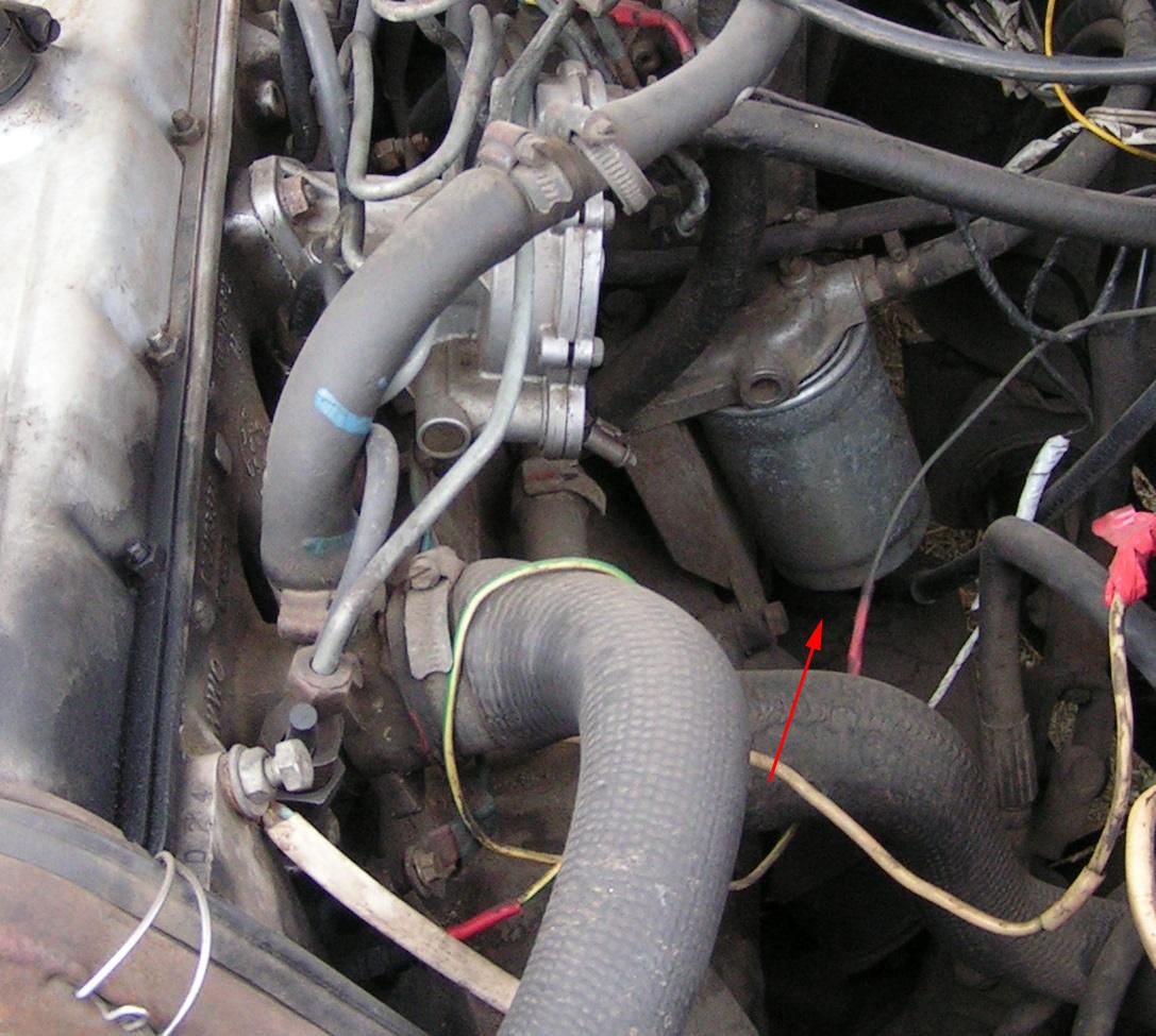

Повідомлення ultras17 » П'ят квітня 20, 2012 4:56 pm
А топливный фильтр снять - большой гембель? раньше просто этим не занимался...
ultras17
Повідомлень: 16
З нами з: Нед серпня 21, 2011 12:51 am
Автомобиль: VOLVO 240D
Re: D- 2.4 дизель все вопросы сюда!!!!!!
Повідомлення troll999 » П'ят квітня 20, 2012 5:31 pm
ultras17 написав:А топливный фильтр снять - большой гембель? раньше просто этим не занимался...
Менять минут пять.
Откручиваешь старый и ставишь новый.
Находится под ТНВД:
