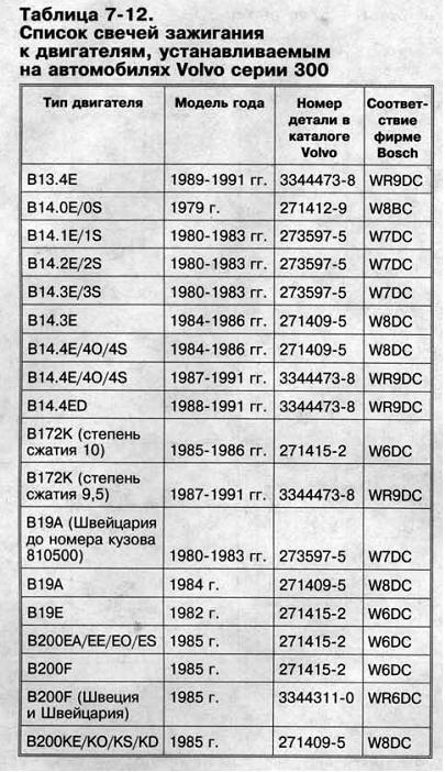

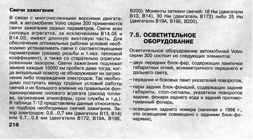

Хочу добавить свои 5 копеек. Вот что написано в мануале по 340-й.
Shipr
Повідомлень: 756
Автомобиль: Volvo 740

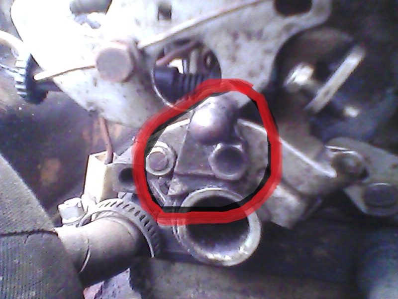

Ребята, у кого есть солекс 28-34 z10, есть вопрос. Купил себе такой - разобрал посмотреть что есть - чего нет. В нем должен быть ЭМ клапан, но на его месте стоит спробочка, а под пробочкой ничего нет. Вопрос - там должен же быть жиклер? а то я уже начал сомневаться. Предыдущий хозяин говорит что ездил на нем норм, и расход ничего так был.
Алексей, Калуга, РФ.

Там должен быть жиклёр в самой пробке. http://volvo4x.info/inf/p014-3.htm
zavgar666
Повідомлень: 700
Автомобиль: volvo 343 740
Re: Ремонт и настройка карбюраторов
Повідомлення as91 » Суб червня 08, 2013 1:21 am
zavgar666 написав:Там должен быть жиклёр в самой пробке. http://volvo4x.info/inf/p014-3.htm
да в том то и загвоздка, что нет там жиклера.
as91
Повідомлень: 378
Звідки: Россия, г Калуга
Автомобиль: volvo 340 dl
