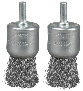

мы с отцом брали трубку нужного диаметра, туда запихивали трос - заклепывали. трос распушил и в дрель!
Re: Масляный нагар в моторе, методы борьбы ну и пагаварить))
Повідомлення zavgar666 » Вів вересня 24, 2013 1:29 pm
Вот такими и дерут. Они бывают разных диаметров.
По крайней мере не думаю что там сложнее чем выхлопные каналы на тройках.

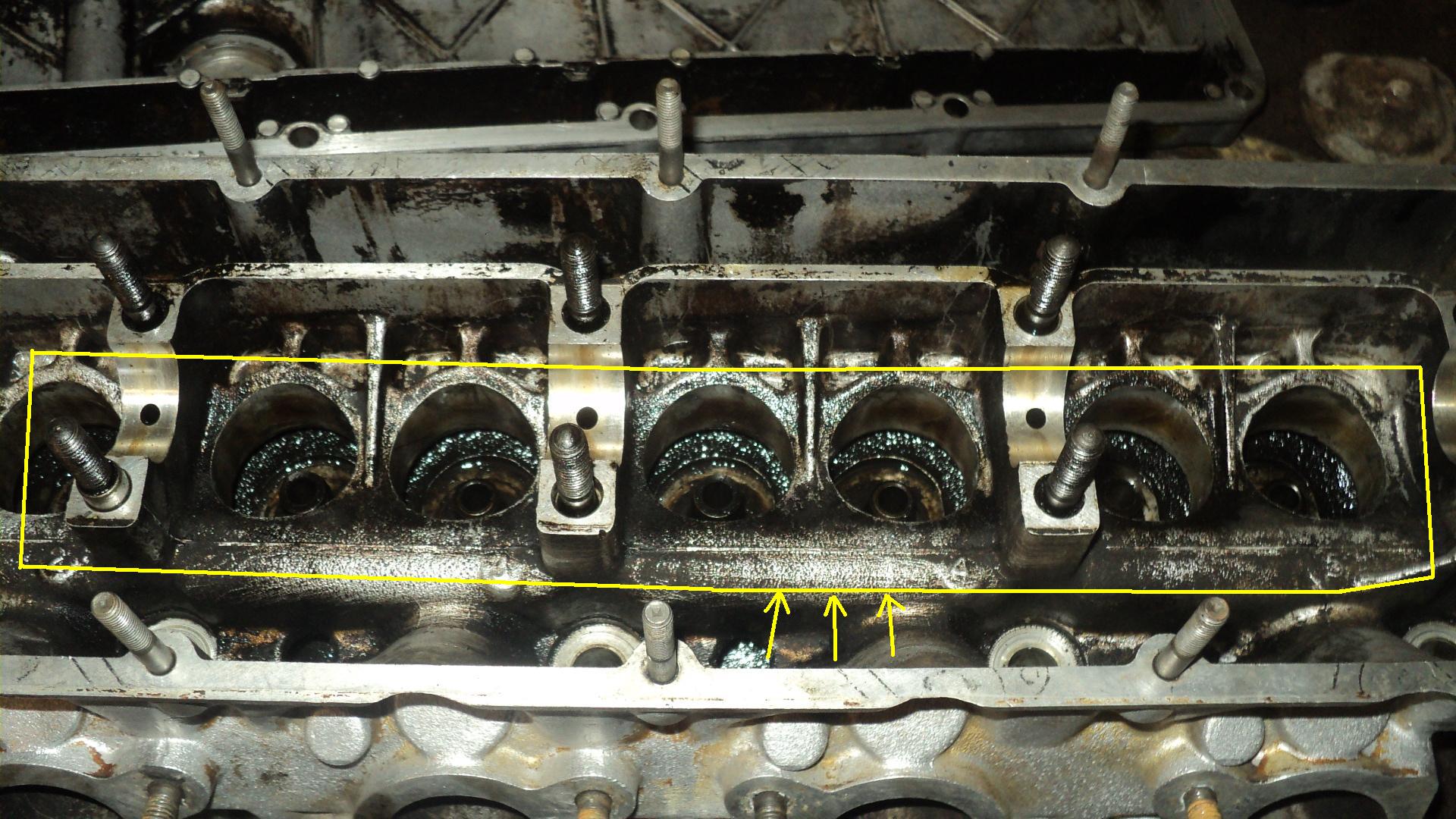

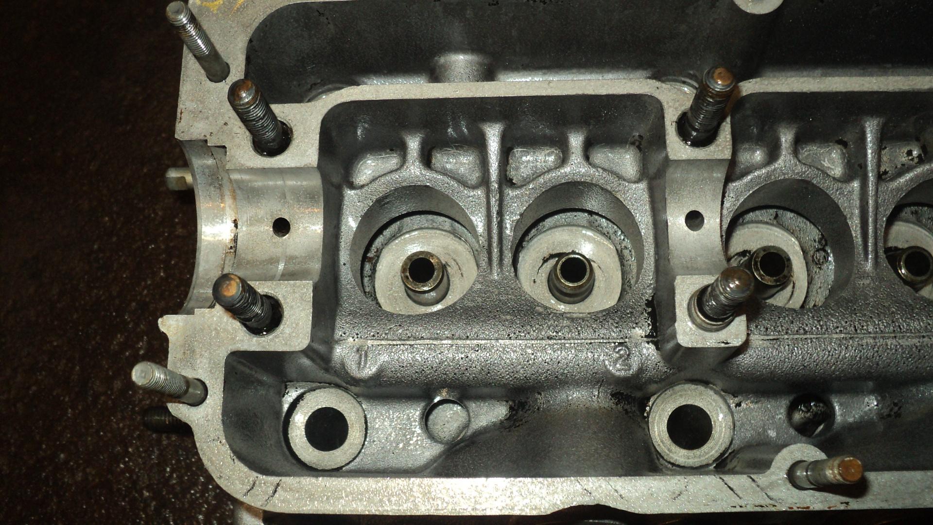

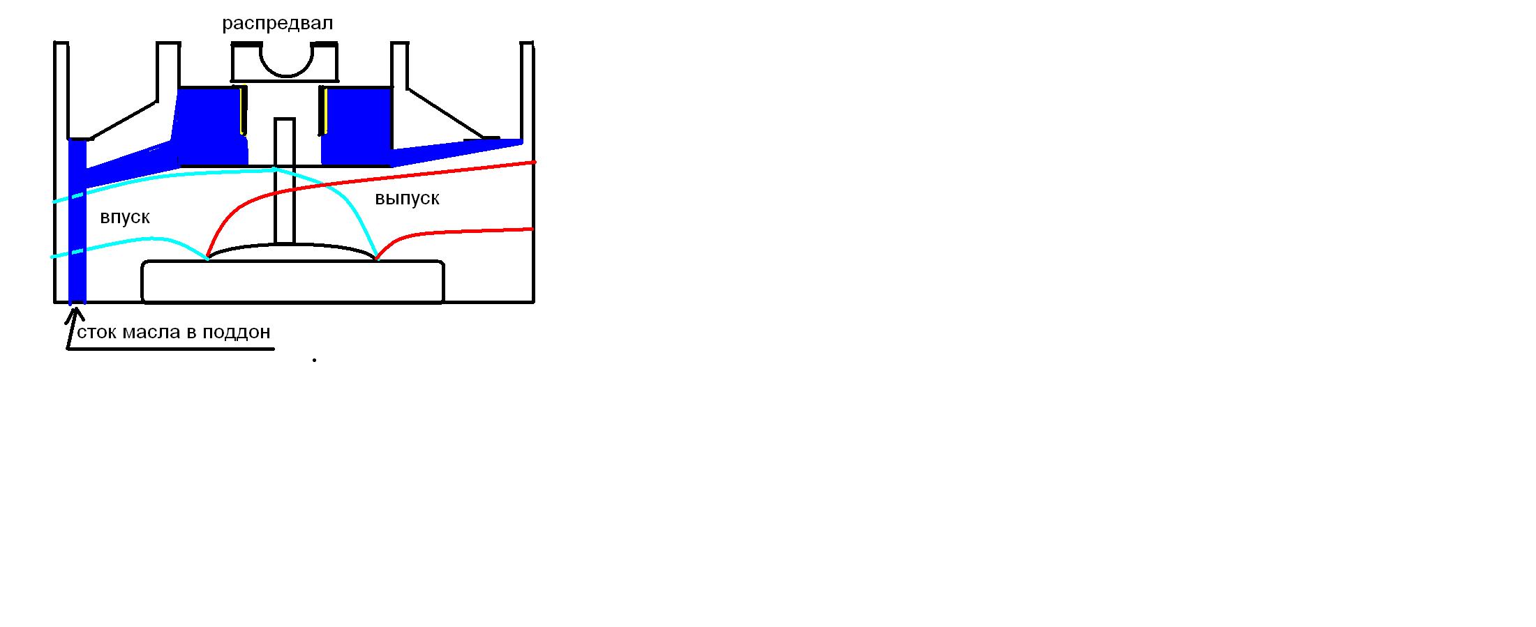

Повідомлення Stas340 » Вів вересня 24, 2013 1:57 pm

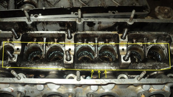

для наглядности и понимания где именно оседает вся срань (из-за угола наклона мотора) нарисовал чисто схематически как устроена ГБЦ на В21 и где находиться та скрытая часть небольшой доступ к которой есть только через небольшое отверстие для стаканчика клапана
то что заполнено синим и есть та скрытая полость, на других ГБЦ вокруг стаканчика нет пустоты а для слива масла мимо всех стаканчиков проходит один канал около 10 мм вот там и можно и щеткой простись и ножом пошкрябать, а здесь же все намного интересней
Повідомлення leo_run » Вів вересня 24, 2013 2:15 pm
эээ таварисчи химия она химия если с ней до конца....
вы льете кислоту в банках, ее гасят щелочью можно тупо содой , или ктото хочет сказать шо я се сделал дыру во впускном алюминиевом коллекторе на дизеле??? помыл , взял слабый растворчик соды , попшимкал и будь зжоров!
кстсти тем кто моет "кокаколой" радиаторы там таже кыслота ток концентрация маленькая

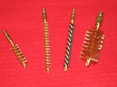

Для чистки таких каналов как и для коленвалов используют оружейные ёршики. А по поводу химии хорошо отмывающей нагар: ну не встречал я такой, чтоб отмывала нагар с более менее удовлетворительным результатом.

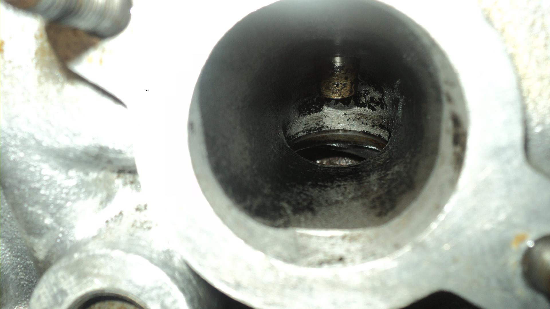

Повідомлення Stas340 » Сер вересня 25, 2013 8:56 am

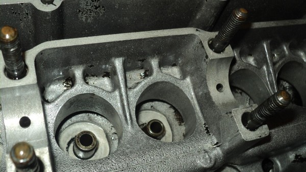

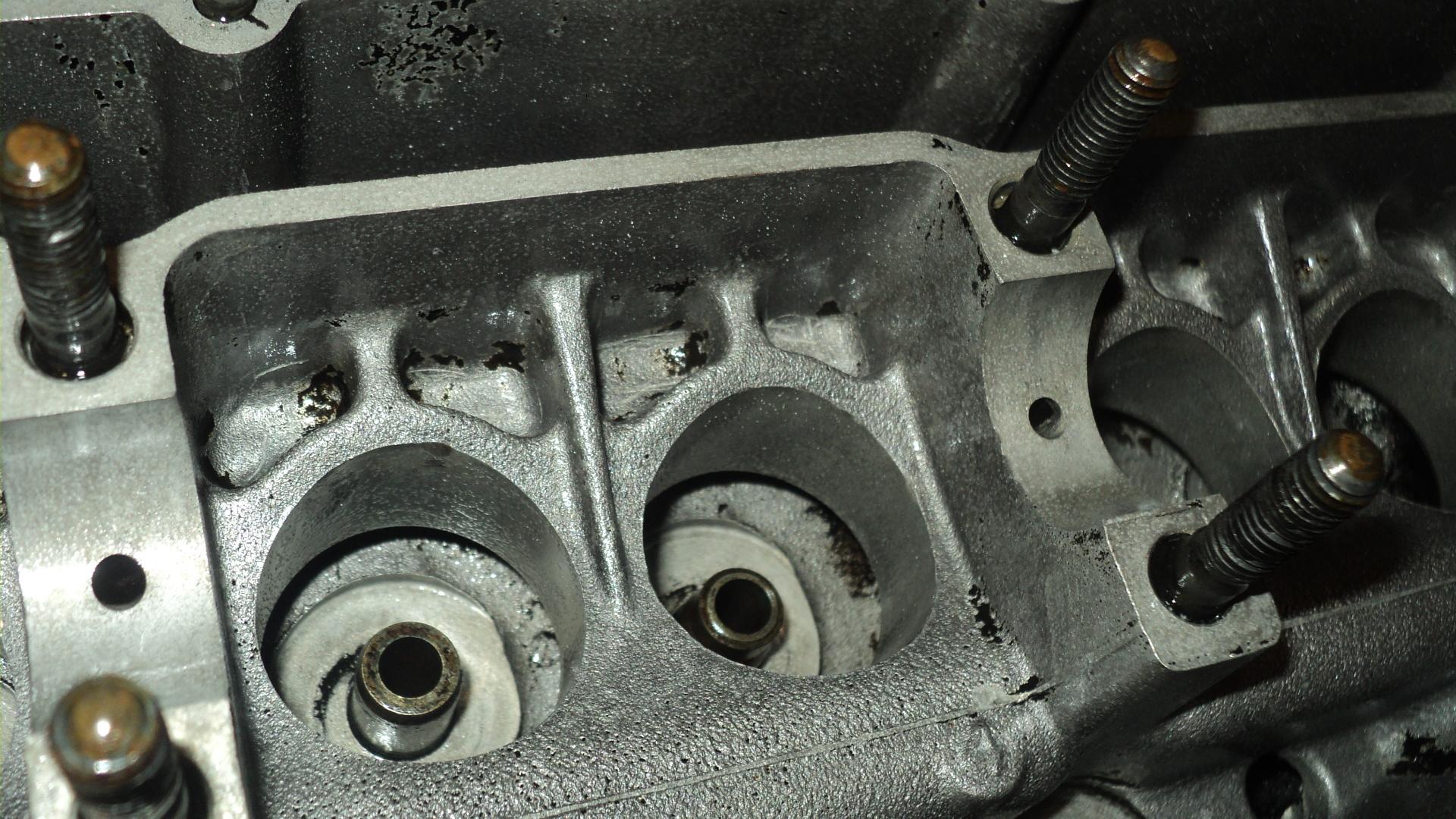

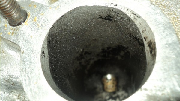

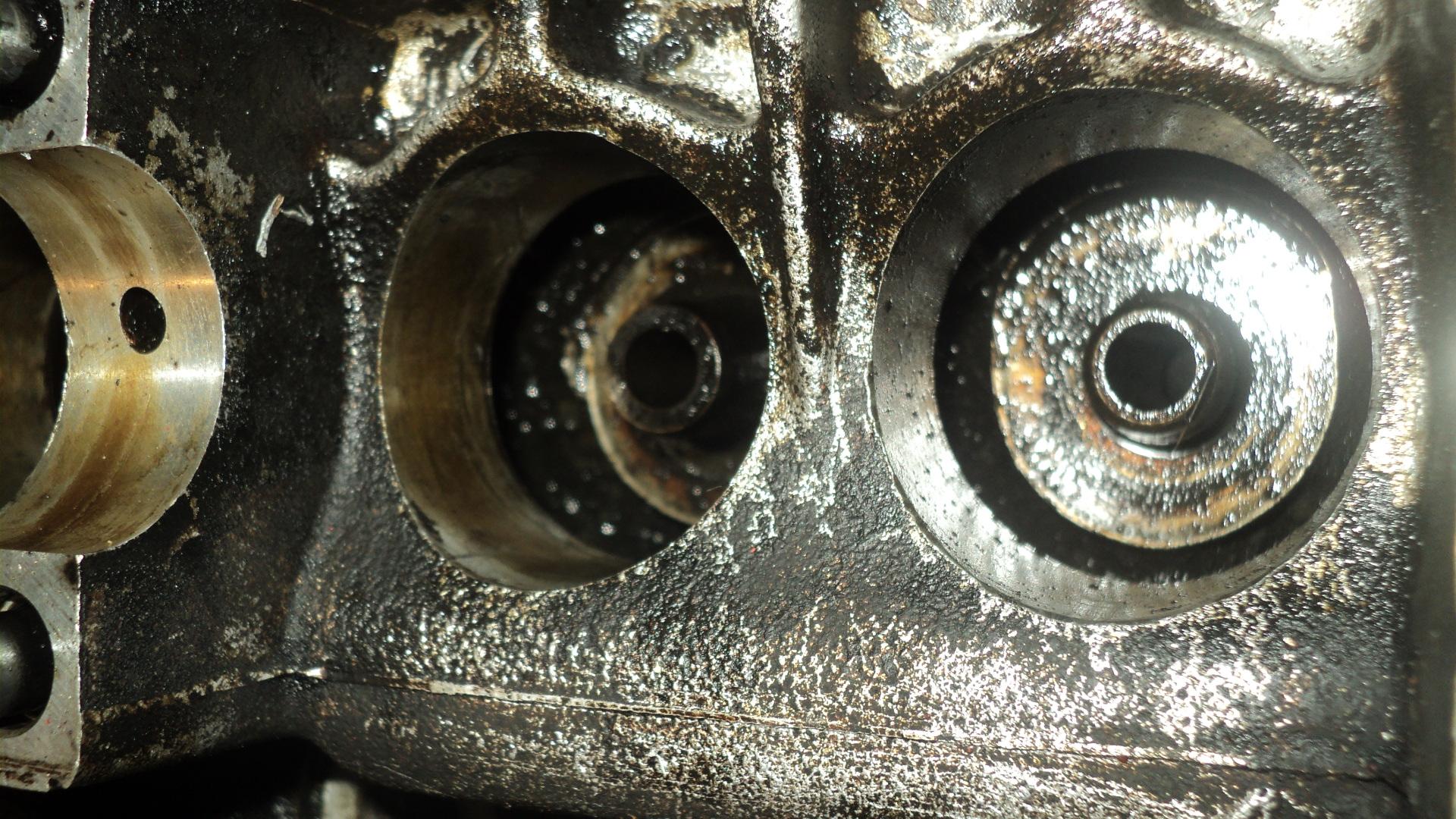

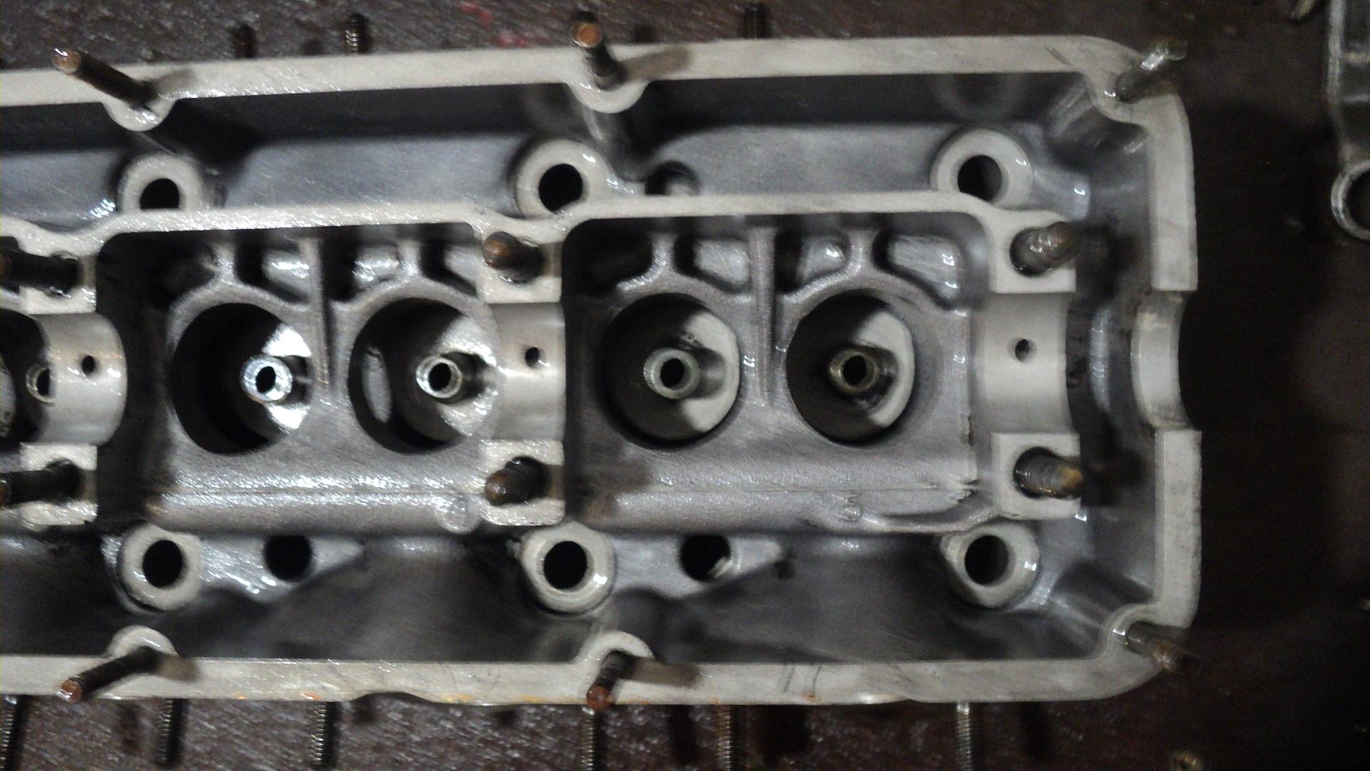

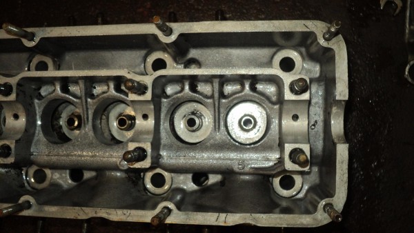

Итак "страшная шняга" справилась довольно хорошо, если посмотреть на первые фото то там мы видим гбц после мойки на мойке с химией ихней и чуток я тер кисточкой.
Последние фото это ГБЦ отмытая "страшной шнягой" и керхером маленьким 2,185, щетками какими либо я не тер, то есть абсолютно безконтактно.
Да по советам после всего этого обильно обрызгал и пролил где мог раствором соды. Да помутнение алюминия присутствует, но толкьо внутри потому как снаружи я "страшной шнягой" не мыл, а внутри масло все отполирует да и не видно там особо тусклый люмуний али светлый)))
Так что химия действует и вполне достойно отмывает в домашних условиях, 30-летние отложения камазовского масла не меняемого по 30 тыщ растворяет на ура пусть не за один раз но тем не менее. жаль конечно что шняга быстро закончилась, потому как в скрытую полость я ее тупо заливал открутив крышку флакона и вошел почти весь флакон, но оно того стоит, потому на демонстрацию действия "шняги страшной" ее просто не осталось :?

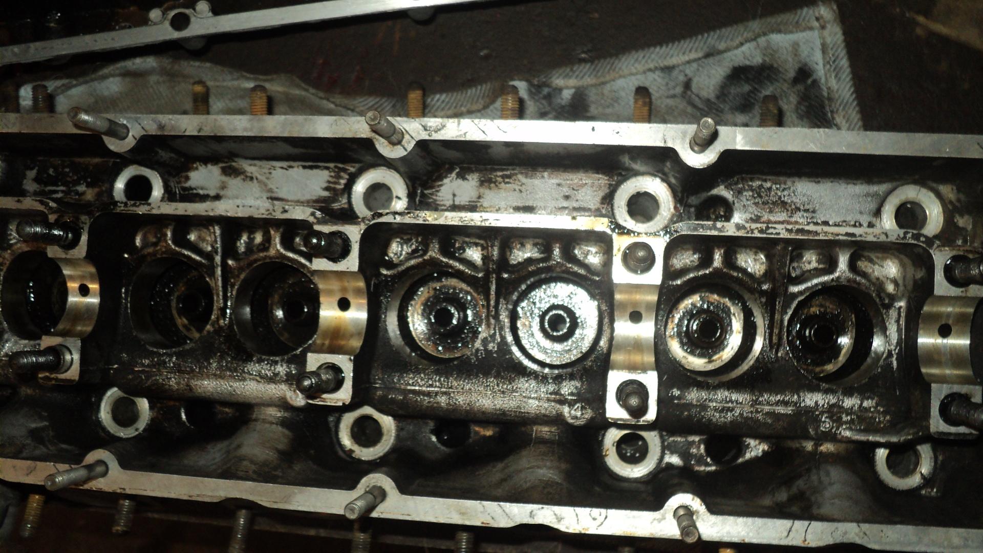

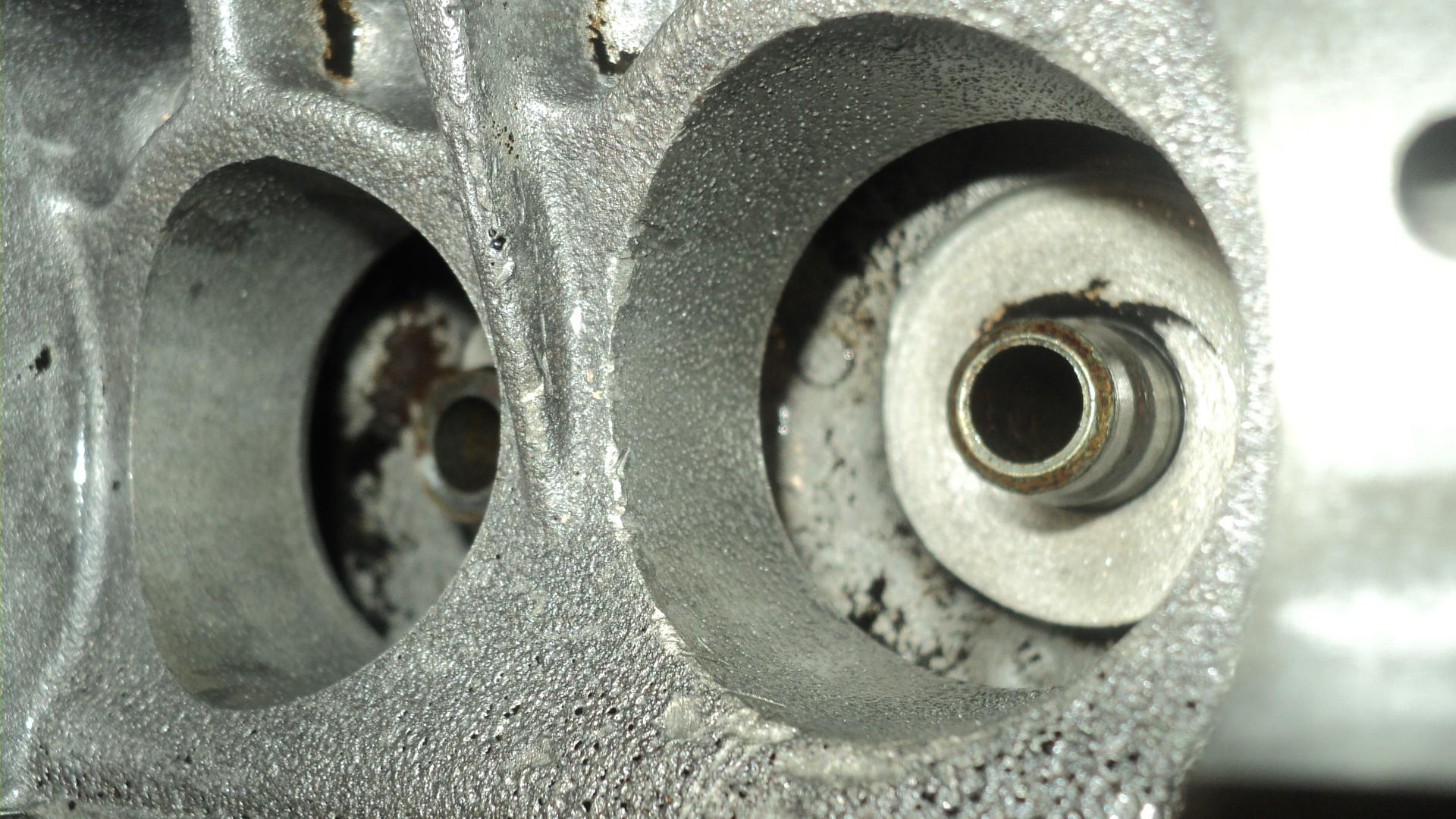

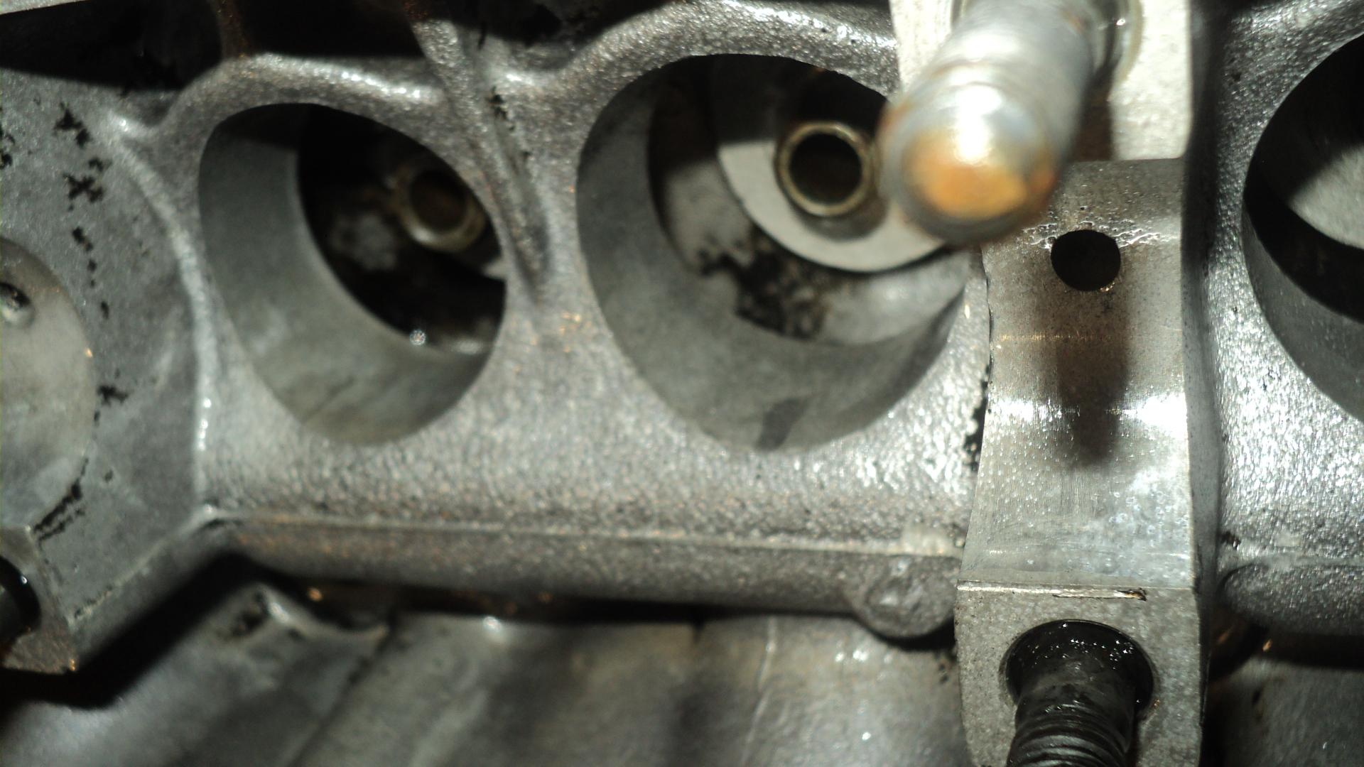

Повідомлення Stas340 » Сер вересня 25, 2013 8:58 am
то что было после простой мойки

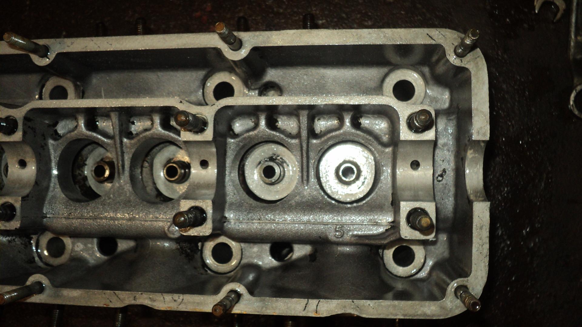

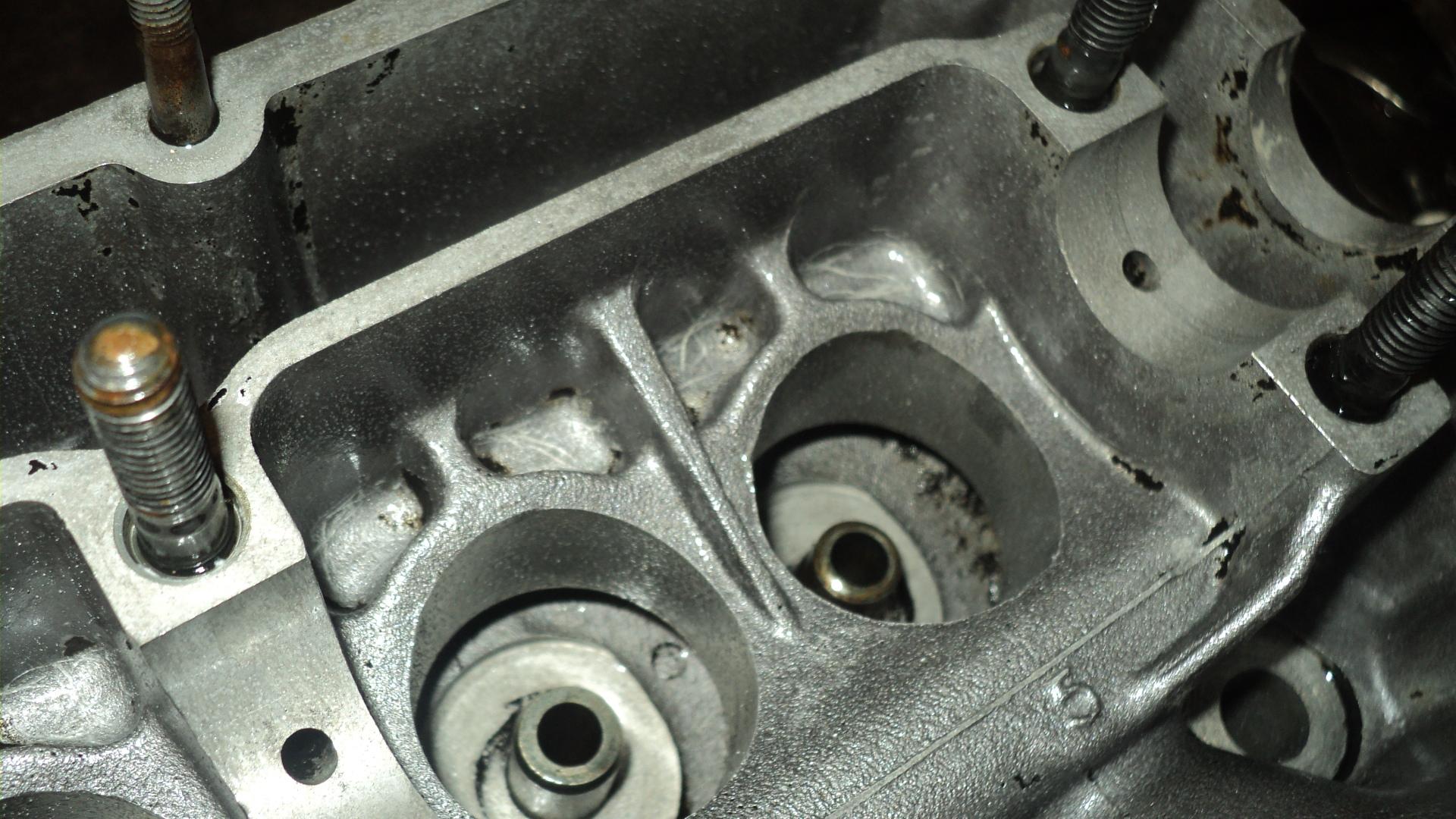

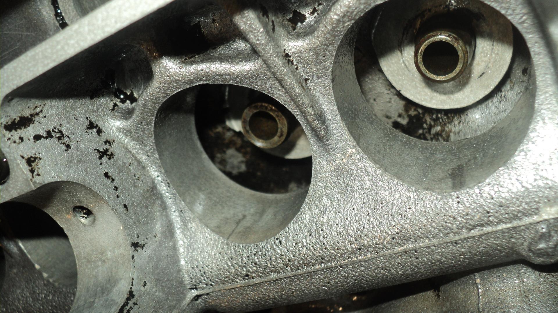

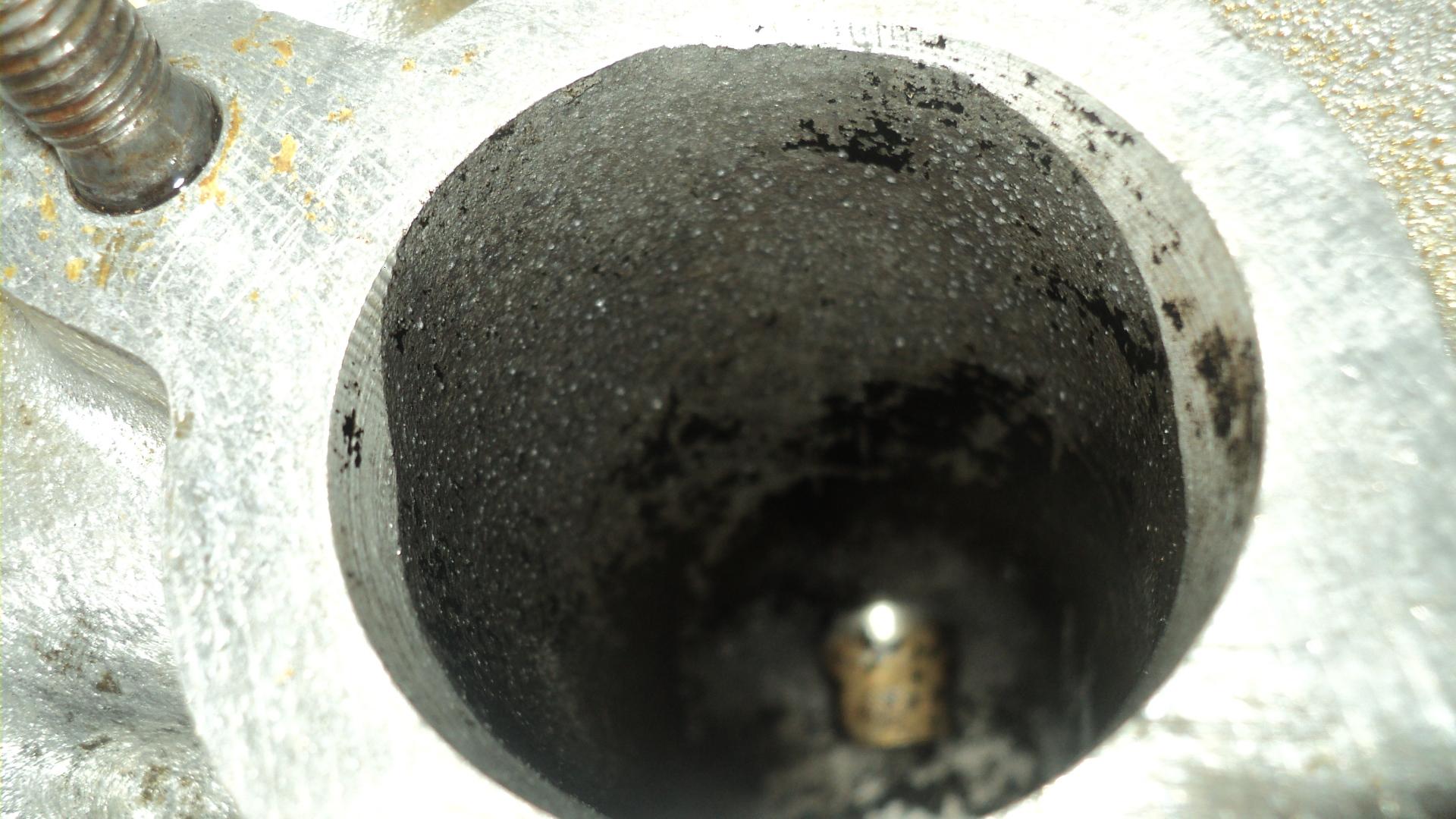

Повідомлення Stas340 » Сер вересня 25, 2013 9:05 am
ну и собственно конечный результат на котором я остановился и не стал больше мучить ГБЦ, масляный канал подачи из-за своего продуманного устройства отмылся довольно хорошо тряпочкой с соляркой и химия там не потребовалась, ну а каналы слива были освобождены от гористых отложений чем я остался вполне доволен, вес остальное думаю домоет масло ну а если и не домоет то куй с ним
